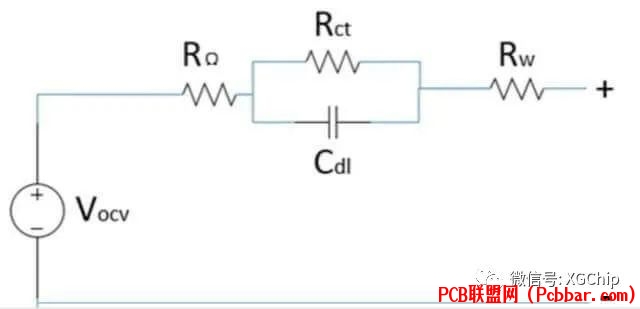

2锂电池的内阻模型
                                锂电池的内阻通常可分为直流内阻(DCR)和交流内阻(ACR)。
在分析和比较这2种内阻之前,先看一下由电池组成的一个简单的模型电路图:
在上面的模型图中:Vocv为电池开路电压 ,RΩ为欧姆内阻 ,Rct为电荷转移电阻,Cdl为双电层电容, Rw为扩散电阻,这些名词解释,我们放到后续的文章中来探讨。这里我们先来初步地认识一下如何测量这些内阻。
如果首先给锂电池正负极之间加一个高频的正弦波电流信号,此时的Cdl相当于导通短路状态,高频正弦波电流不会造成电极表面物质的消耗,根据电化学知识我们可知 Rct、Cdl和Rw均可忽略,那么我们测试得到的内阻大小就是RΩ;
将正弦波电流信号的频率降低到不会造成电极表面物质大量消耗时,那么Rw仍可忽略,通过模拟计算就可以推导出Rct和Cdl;
将正弦波电流信号的频率继续降低到低频时,比如到0.01Hz,此时电池的电极表面物质被大量消耗,需要通过扩散来补充消耗的锂离子,计算得到的就是Rw。

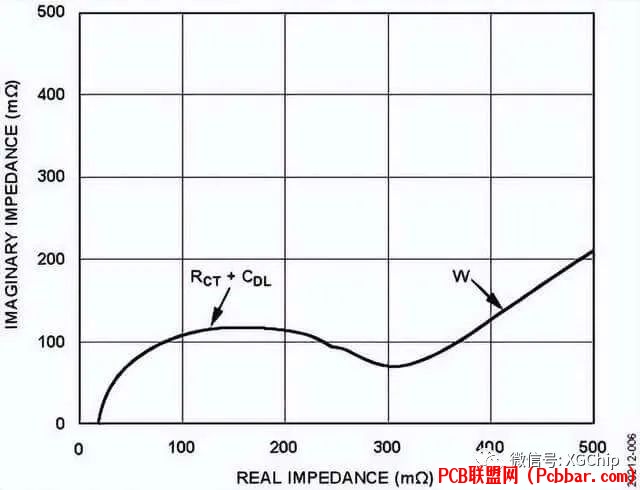

锂电池的交流内阻
                                交流内阻测试过程就是通过在电池正负极注入正弦波电流信号I=Imaxsin(2πft),同时通过另外两端在电池正负极检测得到正弦波电压信号U=Umaxsin(2πft+ψ),进而可以推导出电池的交流阻抗。其中绘制的图片我们称交流阻抗谱,又叫奈奎斯特图,是电化学领域里研究电池的主要图谱之一,测试的主要设备为电化学工作站。
在奈奎斯特图中,大概1kHz左右测得的电阻一般被认为是电池的欧姆电阻,1kHz~1Hz左右的半圆弧代表的是电池的Rct和Cdl,1Hz~mHz代表的是电池的扩散电阻。
在专业的文献里通常写到:实轴的截距代表欧姆阻抗,是由电子与离子迁移阻力产生的;半圆是由电解质与电极材料界面上的电荷转移产生的;低频部分是由锂离子在电解质中的扩散和在正负极材料中的扩散产生的。

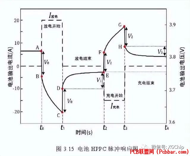

4锂电池的直流内阻
                                直流内阻就是给锂电池施加一个直流信号来测量电池内阻,一般通过HPPC (
HybridPulsePowerCharacterization)测试计算得到,
常用的直流电阻测试方法有三个:
  • 美国《FreedomCar电池测试手册》的HPPC方法,测试持续时间为10s,施加的放电电流为5C或更高,充电电流为放电电流的75%,具体电流的选择根据电池特性制定。
  • 日本JEVSD7132003的测试方法,原来主要针对Ni/MH电池,后来也应用于锂离子电池:首先建立0~100%SOC下电池的电流-电压特性曲线,分别以1C、2C、5C、10C的电流对设定SOC下的电池进行交替充电或放电,充电或放电时间都为10s,计算电流的直流内阻。
  • 我国“863”计划新能源汽车重大专项《HEV用高功率锂离子动力电池性能测试规范》中提出的测试方法。测试持续时间为5s,充电测试电流为3C,放电测试电流为9C。
    [/ol]以上几种测试方法的主要差别在于放电倍率差别。我国标准只规定了一个放电倍率,因此较为死板;HPPC方法通常选取两个倍率,一个是1C放电倍率,用于衡量小倍率放电电池电阻特性,另一个是5C放电倍率,用于衡量大倍率放电电池电阻特性;第二种方法则选择了多种放电倍率条件进行测试,测试更灵活。

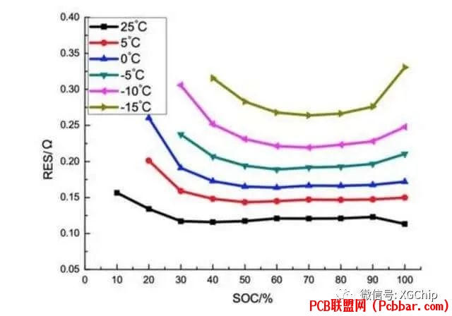

    5锂电池的内阻一般受哪些影响?
  • 充放电循环次数:电池充放电循环的次数也会影响其内阻的变化。锂电池一般随着充电循环次数的增加,其电极和电解液材料逐渐老化,会导致电池的内阻不断增加。
  • 充放电速率:电池的充放电速率也会影响其内阻的大小和变化趋势。充放电速率越快,电池内部的化学反应和材料变化越剧烈,从而导致内阻增加。
  • 电池结构:电池结构是内阻的主要影响因素之一,包括正负极材料的种类、电池内部的导电材料、电池隔膜等因素,不同的电池结构对内阻的大小和变化趋势有不同的影响。
  • 温度:温度对锂离子电池的内阻影响较大,高温会导致电池内部的化学反应速度加快,电池内部材料的膨胀和变形加剧,从而导致内阻增加。
  • 电池状态:电池的状态包括电池的SOC、OCV以及电化学活性等因素,这些因素也会影响电池的内阻大小和变化趋势,可以看下图不同的温度以及不同的荷电保持容量下的内阻也是不同的。
