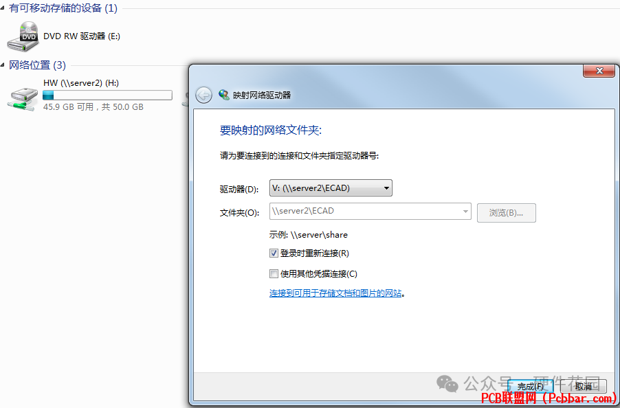

1 前言  我们常用到的cadence原理图设计工具orcad ,其可以配置CIS元器件数据库,通过这个数据库,我们可以快速地根据指定的料号/参数/封装等条件查询所需要的元件,双击即可放置到原理图中。CIS元器件数据库,就是实现上述查找元件、放置元件时所需要调用的数据库。本文将手把手教你如何在orcad中配置CIS元器件数据库。2 设置步骤首先,如果想用在线版(数据共享、适合团队)的话,我们需要把存放元器件数据库和datasheet的文件夹映射成V盘(可以根据个人喜好设置)。如果想离线使用的话,那么只需在接下来的步骤中输入对应的文件路径即可。

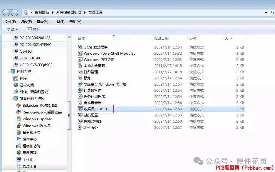

9 x+ U2 s/ ?9 {, g* `  L7 w$ f: k  然后,我们需要找到cadence安装目录【*:\Cadence\spb_16.3        ools\capture】下的capture.ini文件,来设定CIS所链接的元件库和封装库的目录。 在capture.ini文件中加入(路径根据实际路径来修改): [Part Library Directories] Dir0=V:\LIB\symbol紧接着,我们再打开“控制面板”-“管理工具”的“数据源(ODBC)”设置工具。

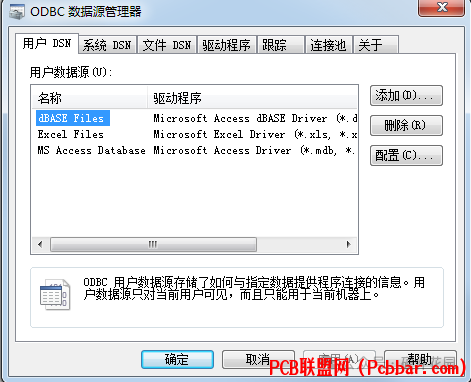

如果你使用的是64位系统,请手动打开C:\Windows\SysWOW64这个路径下的odbcad32.exe来打开数据源(ODBC)工具。& C5 e: `2 ]# P; {
5 Z+ @1 h% S; l9 d' T! [( b8 z5 l
然后切换到“系统DSN”选项卡,点击添加,添加一个Microsoft Access Driver(*.mdb, *.accdb),选择我们服务器上的数据库V:\LIB\symbol\CIS_data。填入名称CIS,点击确定就设定好了这个数据源。5 r  i9 y; k% |& A# t  b! Q8 ?

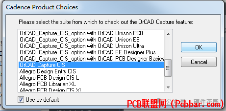

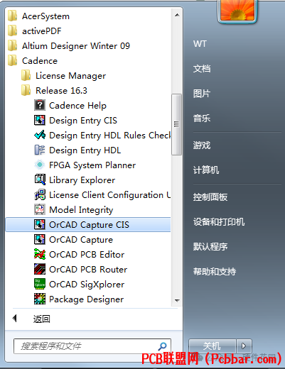

现在,我们回到Capture CIS中进行设置。打开OrCAD Capture CIS,' n* y/ S/ Z7 P# V6 y
' Z/ e: i7 u3 K5 j: Q3 Y" s8 }选择OrCAD Capture CIS,同时勾选Use as default(以后就不用每次都选择了)。/ J9 o9 Q- U5 H. ~% C; b+ E3 Z

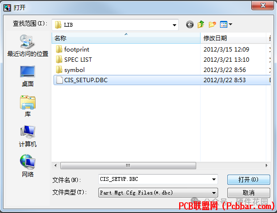

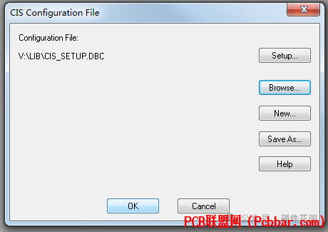

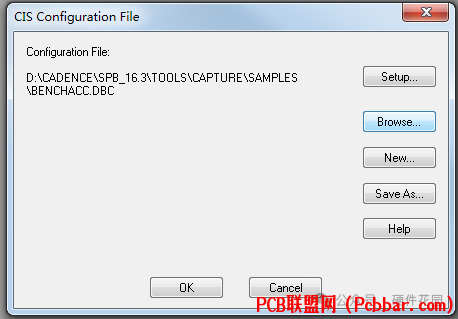

+ H( X" l+ {" |/ h出现CIS Configuration File对话框,点击Browse。
: v3 }$ R& n+ ^- Z. l  i( z* ^
8 S3 V$ N& i& ]9 W0 }( d
选择路径为V:\LIB\CIS_SETUP.DBC,点击打开。
: e: q4 a6 a2 b
5 }; [% |6 r) X0 y$ p点击OK完成设置。

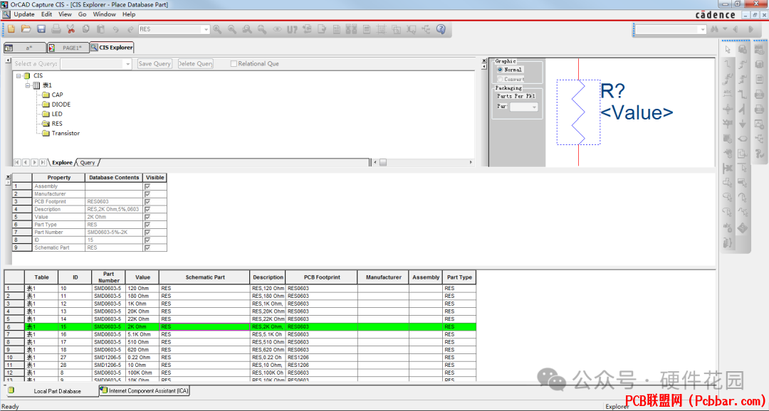

现在可以看看设置的效果了,随便新建一个原理图,按“Z”打开CIS Explorer。
& v0 K# D/ N) a; k7 M, c
% C& _- A/ A# J" Z) J% y就可以看到我们的Symbol库了,双击需要的器件就可以放置在原理图中。3 结语本文主要介绍了如何在cadence的orcad中配置CIS元器件数据库,一方面可以实现团队内数据共享,尽量保持数据资料的一致;另一方面,减少重复性工作,提高工作效率。* v' [# a2 C: s8 v% {
