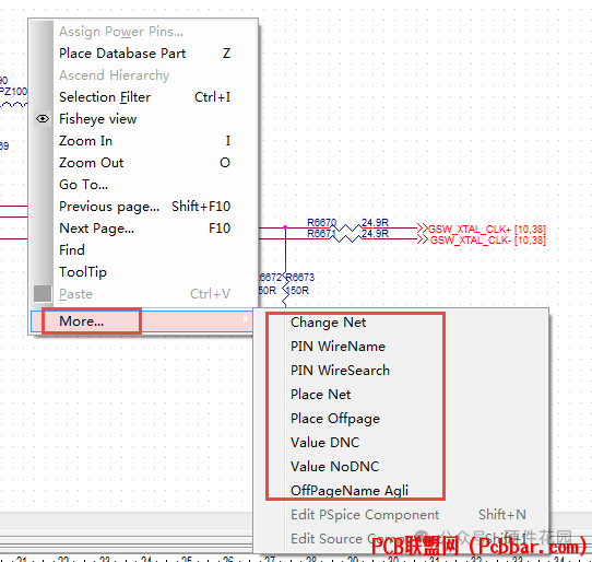

使用方法在图纸页面右键可看到当前支持的功能( x. v5 A# P( Q2 n" \" }$ j4 k# f
9 ?% ~, H1 |! V: Z' z; y

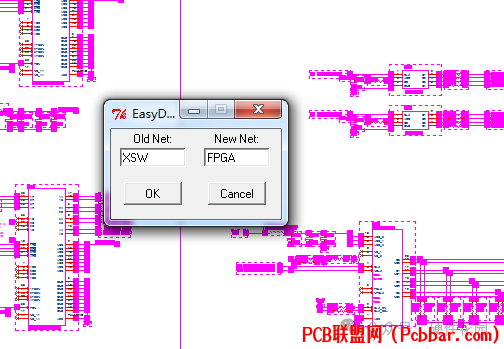

1)     【Change Net】--批量修改网络名称  Y5 x* w0 o: b9 y, o
选中需要修改的部分,比如将网络名出现XSW字符全部替换为FPGA,OK后完成替换。
8 ~1 j% @! t8 w
  f6 `6 i7 A" M% [; v
此功能建议慎用!如果使用此功能,修改完成之后需要将原理图关闭并且除DSN以外的文件全部删掉,然后再打开此页并全部选中按回车键打开网络部分。从而完成原理图更新。2)     【PIN WireName】--批量生成pin脚的网络名称4 i$ v% k3 G9 Z3 q  e7 s$ I$ F

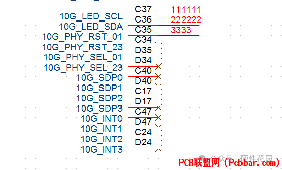

' l5 O. n' P( E+ n8 R7 m! ^' a* v3)     【PIN WireSearch】--批量查找生成引脚的网络名称# l% h% Z/ `3 _- j* t
首先制作一个excel表格,比如C37需要生成11111,C36需要生成22222等,制作完成后框选这部分数据,复制!
, B; H% _: j; Q" o" ?% }
4 ^8 n6 a; r- `" t4 w, X
回到原理图中,批量选中需要生成网络的pin脚,右键执行【PIN" }* i! O, [) s" o0 m
WireSearch】,pin上会自动查表,并生成对应的网络。

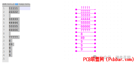

4)     【Place Net】--批量生成网络名称
( i( g, x- ]' y9 a$ s2 T' C2 D5 a首先制作一个网络名称的列表,可以是excel也可以是txt。框选并复制!# s- x; X  E; Y& {) w* p1 N
7 ^2 |3 w# Y6 J, o" \  m2 S& ]        . |' x. f2 z  f% s& d- ~) @
回到原理图中,选择一页左侧有足够空白的图纸,右键执行【Place Net】,可以看到左侧会自动放置网络,待网络消失后,已复制到剪切板,回到需要放置的图页,粘贴网络。

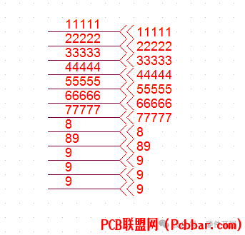

# H9 B$ E6 I0 l( ^5)     【Place Offpage】--批量生成offpage8 Q0 H* K; G' L
原理图中选中对应的网络线,右键执行【Place Offpage】后会自动生成对应名称的offpage。, S+ f6 ?* G9 o$ I
如果原理图中选中的是offpage,则会生成与之相反方向的offpage3 R# h6 ]& m) q: A- |* }, ~0 `+ i

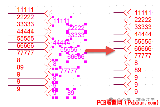

8)     【OffPageName Agli】--将offpage的名称对齐! J9 A" }0 w; m: U( {0 m
原理图中选中需要对齐的offpage的名称,只能选名称不能选中整个offpage。执行功能,offpage的名称会自动回到原位。如果方向是在左侧,会进行左对齐。
