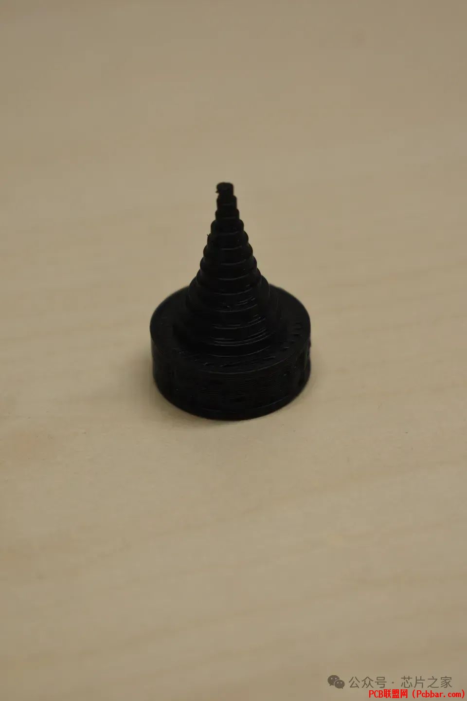

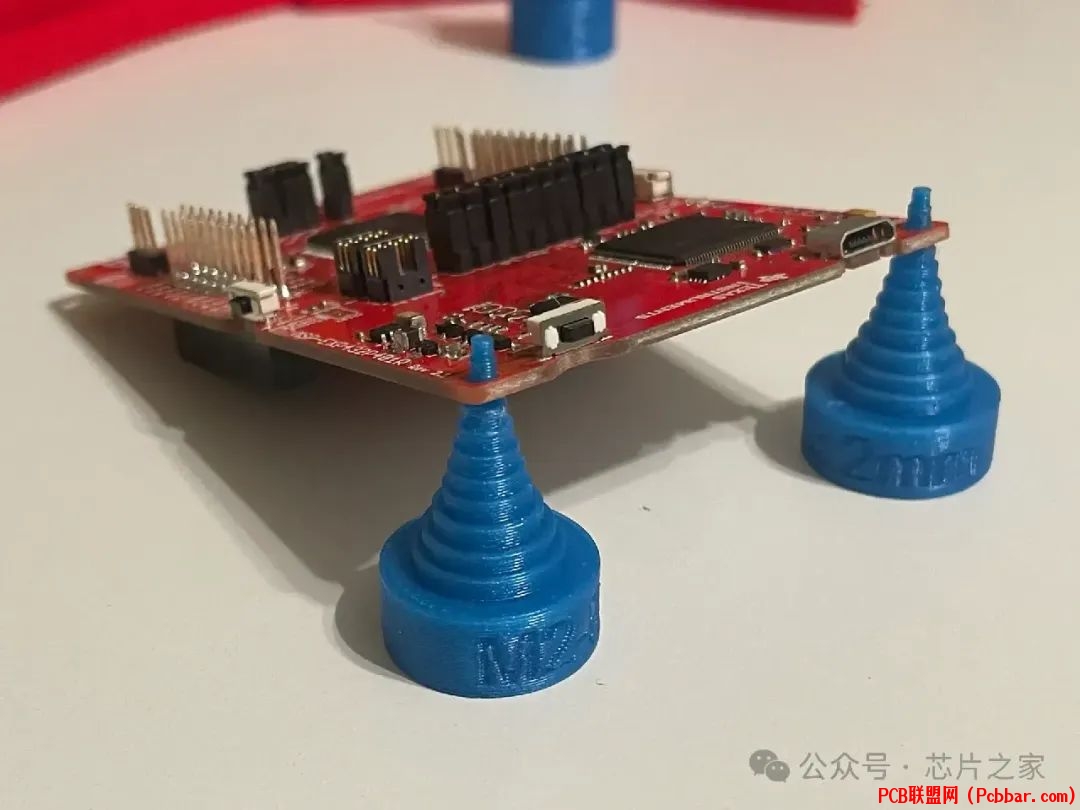

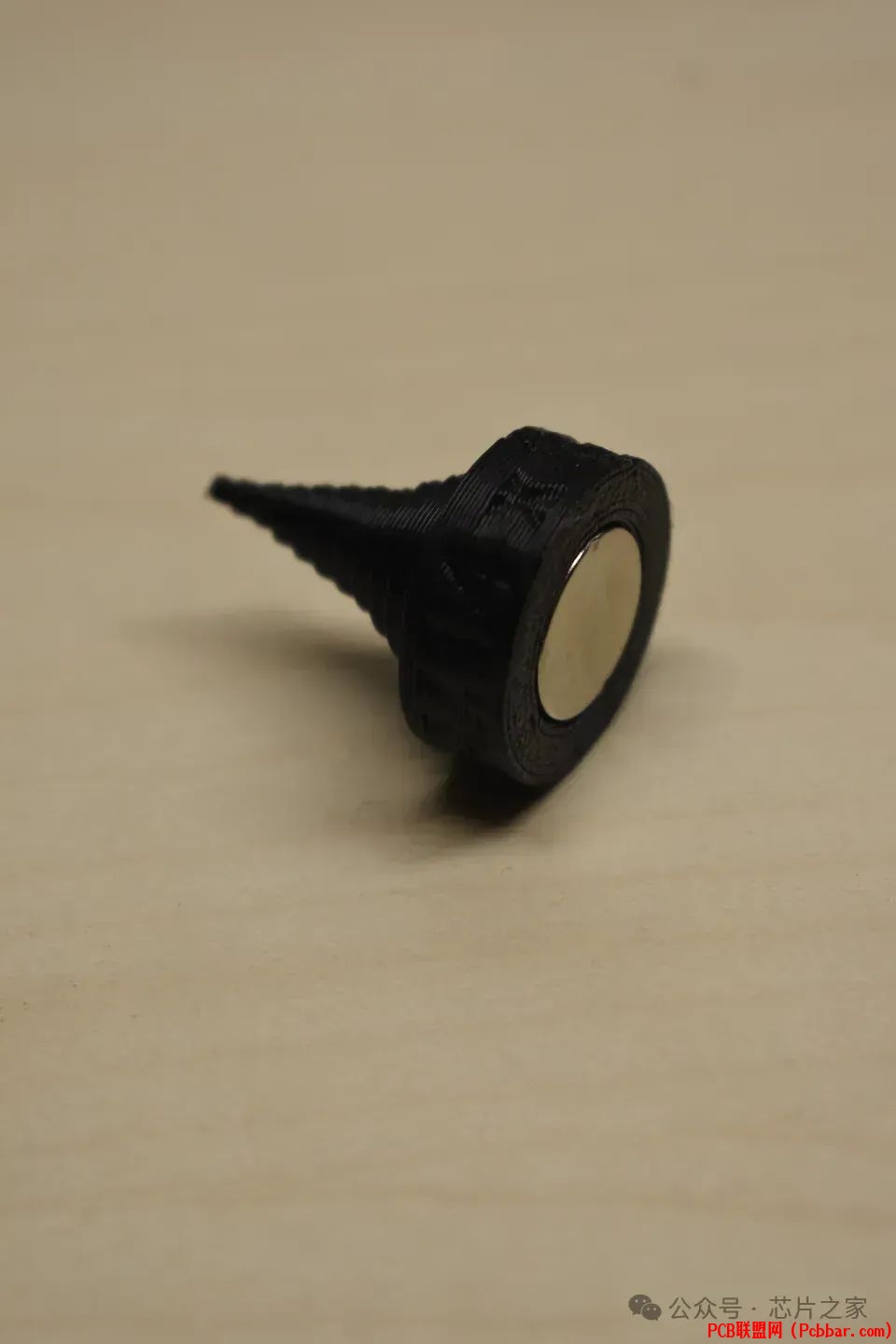

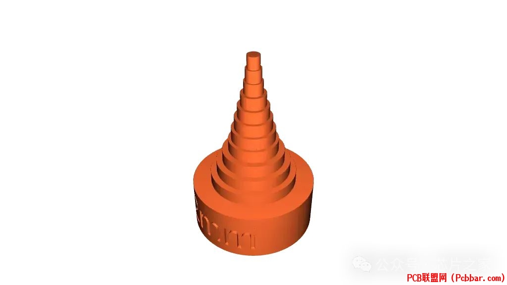

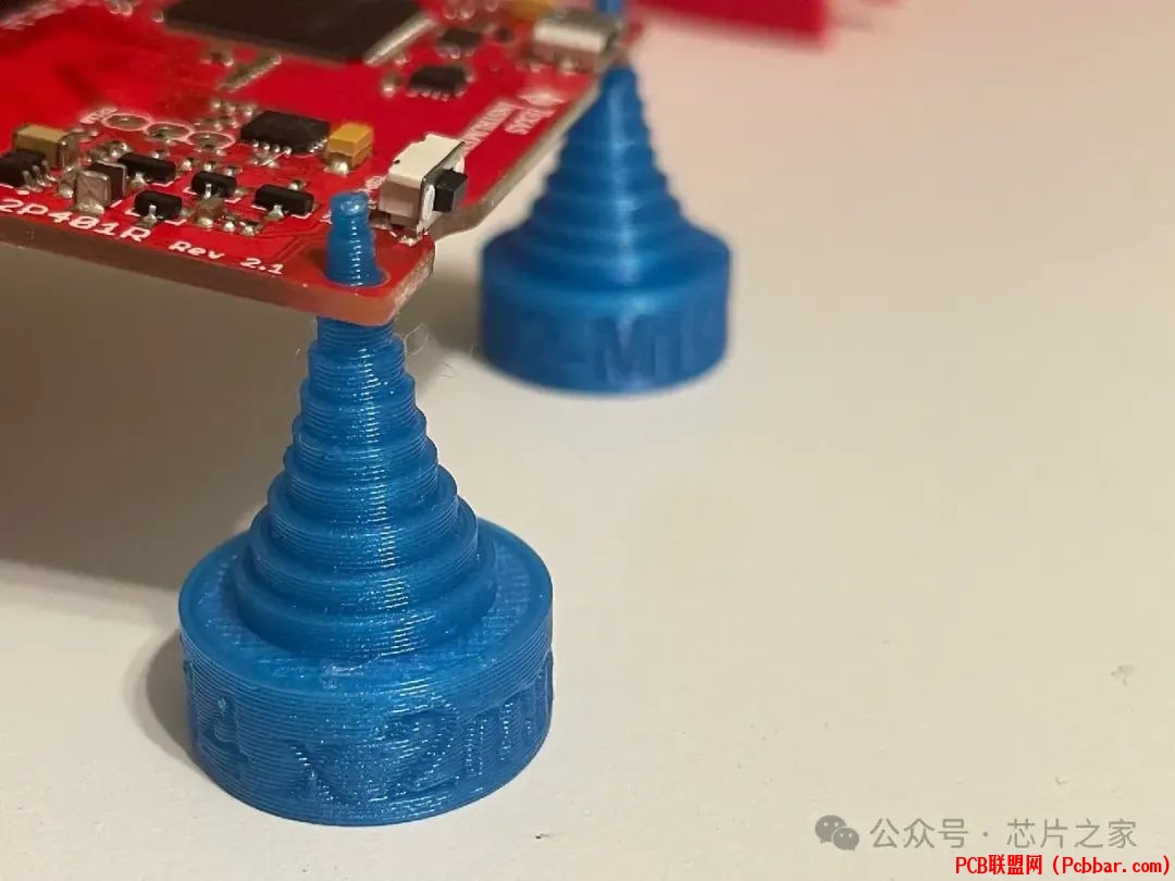

有需求就有大神帮我们实现,printables网的@3dp做了可堆叠的PCB支架,有三种步进尺寸,分别为1毫米,2毫米和3毫米。“钉子”的直径从M2到M14(M2、M2.5、M3、M4、M5、M6、M7、M8、M10、M12、M14),并且有 4x 阶梯底座。这些支架非常适合放在 PCB 下方,以便为焊接测试提供一定角度与高度。可以使用多种尺寸来实现每种支架的不同组合。例如,可以将 3mm 支架用于电路板背面,将 2mm 支架用于正面,以提供升力和倾斜。
% t; i/ a' ]/ v. C# ^
7 ?) W% f+ g( j' t. D相同高度的支架可堆叠,因此可以轻松整理和存放。也就是说,2mm 尺寸的支架可与其他 2mm 尺寸的支架堆叠在一起,3mm 尺寸的支架可与 3mm 尺寸的支架堆叠在一起。
/ q! ^1 i7 Q9 V/ N/ y$ j
& ~! Z1 R, Q' x
& m4 H" C$ C5 l2 D大家可以下载下来3D打印试试,打印的精度最好是高一点,以便于一些细节能够保留下来。M2-M14 孔PCB支架 3D打印文件,关注硬件花园,私信【3D打印PCB支架】既可,获得相应资料!以下是网友的使用照片:1 O% @6 k  T& v4 Z6 y: B
