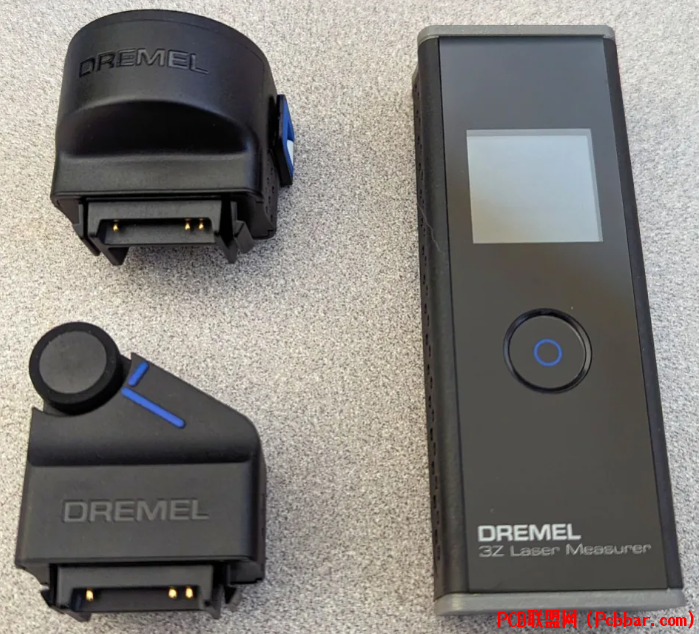

这就是为什么去年10月下旬,当Woot网购平台以19.99美元的价格出售Dremel HSLM-01 3合1数字测量工具时,我一看到就雀跃不已,立马出手购入三个:一个作为圣诞礼物送给我姐夫,另一个送给我自己,第三个就用来拆解。
) A8 E! G! s, Q

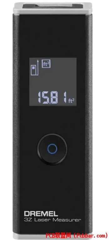

" H# J9 J; R  K& g# p看看另一张照片,其中的标签可能更有助于解释您刚才看到的内容。而且,在此设备屏幕上其实还显示着更有意义的信息范例:

默认的激光配置号称能以±1/8英寸的精度,可靠地支持测量超过50英尺:8 \7 B3 d; f- h, Z; e, R; x
4 m; o: A) x% M而其圆附件(Wheel Adapter)可以用来测量弯曲表面:, v" U, V# i( U% b! i0 b) e" e! F
* \; R" M, \9 ]6 Z$ Y: U: E
卷尺配件(没错,我无法完全摆脱卷尺,但至少这款工具是可选的,而且在某些情况下仍有用武之地)在评估周长时更为精确:

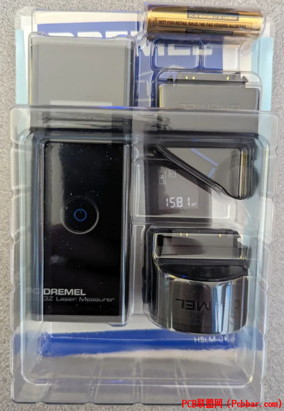

) B! W, J# F3 P0 h" Z7 {再来看看里面有些什么东西:% \7 i' a% c: a8 R, `% d; B
$ ^- J6 c" X  ]1 b5 A, p5 Y这只是部分的文件数据,以及随附的两节AAA电池,我会将它们好好地用在其他地方。仔细看看竟还有Arm和意法半导体(ST)的技术授权?这可真让人好奇!

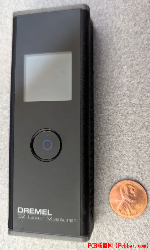

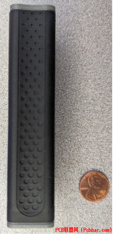

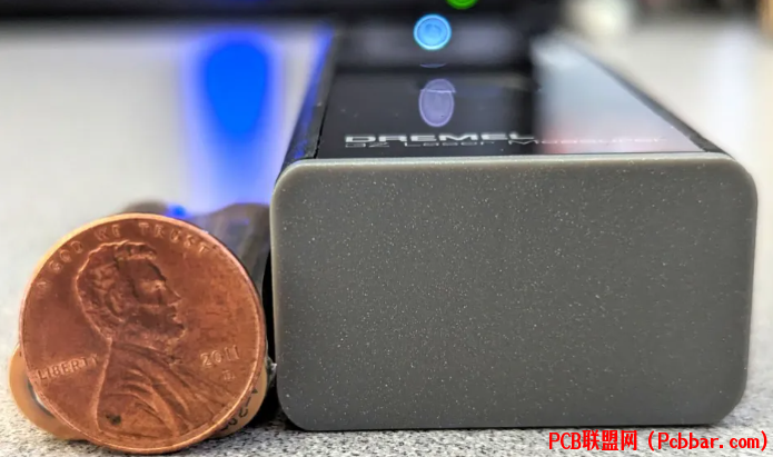

+ K% [1 U/ ~* @接来是设备顶部的快照,照例附上一枚直径为0.75英寸(19.1mm)的一美分硬币,用于尺寸的对照;同时,翻过来瞧瞧并不那么令人兴奋的底部照片:

: Z4 o8 q* Z' D8 h5 l现在正是从概念上解释这些设备如何运作的好时机。维基百科(Wikipedia)一般将它称为激光测距仪:
  W9 C5 i" U+ V* F. N" V激光测距仪(laser rangefinder或laser telemeter),是一种使用激光束测定物体距离的测距仪。最常见的激光测距仪是根据飞行时间(time of flight;ToF)原理进行操作,即向目标发送一束窄激光脉冲,然后测量脉冲从目标反射并返回发送者所需的时间。由于光速较快,这种技术不适合高精度的次毫米测量,在此情况下通常使用三角测量或其他技术。这是一种无扫描的激光光达(LiDAR)。
+ x$ e& F& ?8 W. D& V6 B" P
如上所述,它所采用的基本原理被称为“飞行时间”,是计算机视觉和其他应用中辨别深度的三种最常用方法之一(与人类视觉系统采用的立体视觉和Microsoft Kinect最初采用的结构光并列)。在前一张图片中,右边是激光照明发射器(Class 2且+ l& ~4 {4 h" U6 Y# d
左侧和右侧的纹理和橡胶材质(便于使用者的手牢固握持)也是如此(左侧底部的两孔结构设计可能是用于包装中未随附的“皮带”):- W1 a/ ?/ t1 A; l* R
+ y% C4 w2 A( N. f! v* ?我故意把正面拍得偏离中心一些,以避免光滑的显示器和外壳表面反光;表面较暗的背面则没有反光问题:3 }# p3 \" c) s4 q6 V

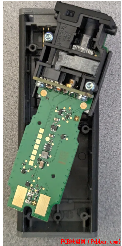

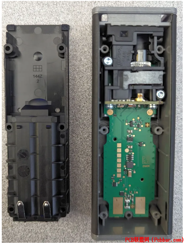

1 n7 i7 t3 O6 L8 [% t% _4 B( l& ?  q我们大致上已经能够看到右上角的激光发射器功能模块(配有散热片)和左上角的接收器功能模块。事实上,整个内部组件都可以直接取出来,无需再拧螺丝、拆胶水等。
: H, P8 U* S$ B( [1 i
* o8 l% k% v* D$ e+ b2 e: E从方向的角度来看,右侧现在看到的是外壳前半部的内部情况。请注意先前提到的三个顶部金属触点的金属延伸部分,它们很可能压在印刷电路板(PCB)本身搭配的触点上(柔性的?)。7 o2 I. f7 V4 {% H( Z; @6 G1 i# e$ K

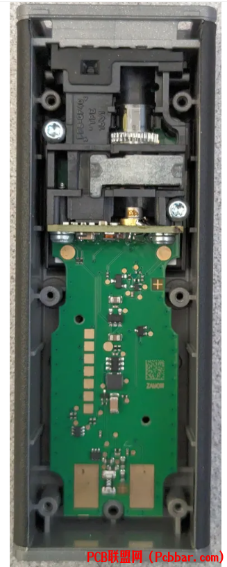

现在我们可以将它翻转过来,第一次看到PCB的另一面(甚至更裸露)。另一张照片是先前已经看过的角度的照片,不过这次是没有外壳的;甚至也可以再从不同角度看看:
9 u1 W) y/ \, {7 o. H
, q4 u( O' Z# d8 p  J, ^+ g% F
- i* J, ?+ ?/ Q, p
( k4 y7 z  g& \3 Y: _  o6 u) X" N  a4 ~2 j

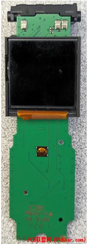

+ V, q' r. x9 l# r* I, o你可能已经猜到了,显示器除了以软性线缆与PCB连接之外,并未连接至PCB,因此可以很容易地来个180°翻转。

/ C% D8 v; k. o# n* a5 x' ~7 h而说到翻转,让我们把整个PCB翻过来背面,现在也可以看到已经没有之前固定它的外壳束缚了:- C6 o7 `1 a/ g2 ~
2 v9 C& F7 k5 D+ ]换几个角度看看:
: x$ r. T  ^; o0 b' M- u' C; N4 A. n- p, [& ]9 D3 W
) o) g3 a7 y7 d: v) l% a. O
) H" ~% @5 v1 B( F* u看到那两颗螺丝了吗?从拆卸的角度来看,就算拧下这两颗螺丝也无法让我们更进一步。
