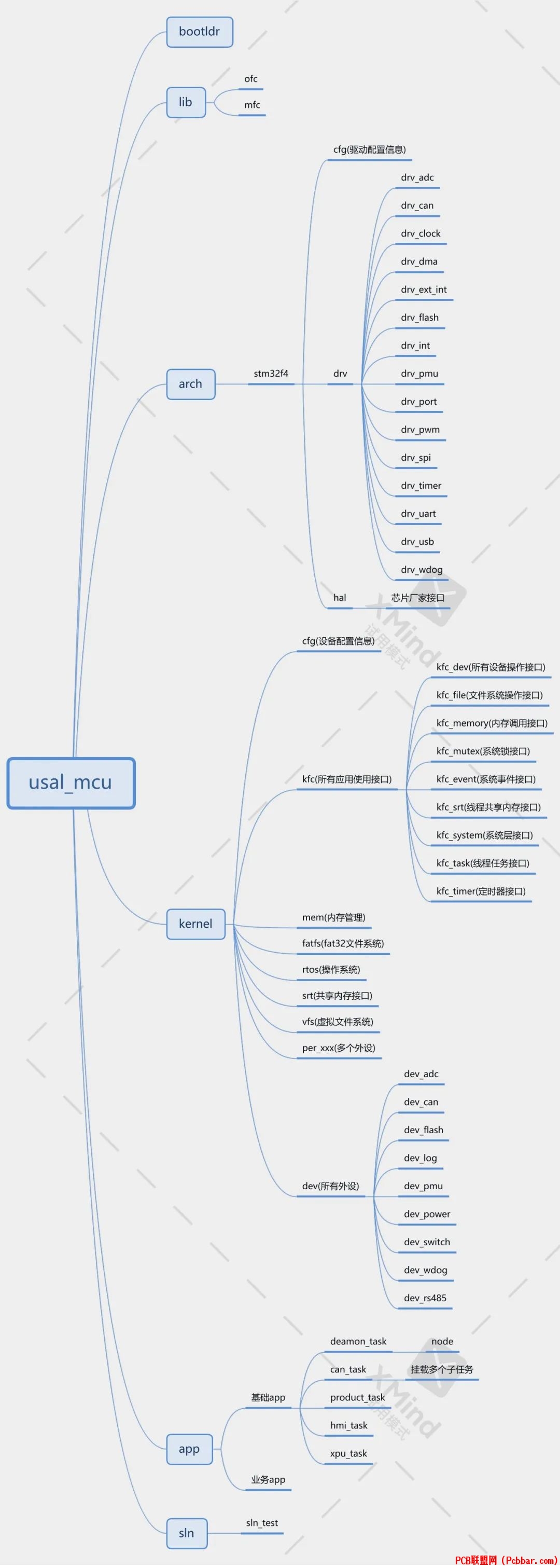

??【本周焦点:《一个基于分层架构实现的MCU通用系统》】??本周主要分享《一个基于分层架构实现的MCU通用系统》。在这个项目中,主要实现了一个仿linux分层架构实现的mcu通用系统,该项目的创建方便芯片级切换以及多产品线开发。
一、项目整体框图
二、项目亮点揭秘
  • 分层架构,清晰高效:usal_mcu采用仿Linux的分层架构设计,将系统划分为驱动层、系统层和应用层,每一层都独立且清晰,既方便模块化的开发管理,也易于未来的功能扩展与维护。
  • 面向对象,跨平台支持:项目采用C语言的面向对象编程风格,这种独特的编写方式不仅使代码更加优雅、易于理解,还实现了良好的跨平台能力,轻松应对不同硬件平台的需求。
  • 配置灵活,易于裁剪:无论是驱动还是内核,项目都提供了简洁的配置文件,让开发者可以轻松实现外设的切换与系统的定制化裁剪,满足多样化的项目开发需求。
  • 设备注册挂载,接口统一:借鉴Linux VFS的设计理念,所有设备均采用注册挂载方式,并提供统一的open、close、write、read等接口,极大地方便了应用程序的开发与调试。
  • 清晰文档,易于上手:项目包含了详尽的文档结构,从目录介绍到部署步骤,再到具体功能说明,让初学者也能快速上手,享受到项目带来的便利与乐趣。
    三、项目展望usal_mcu项目不仅仅是一个技术实现上的创新,更是对未来嵌入式系统发展趋势的一次积极响应。通过分层架构和模块化的设计,它为嵌入式开发提供了更多的可能性与灵活性,预示着更加高效、易用的开发时代即将到来。
