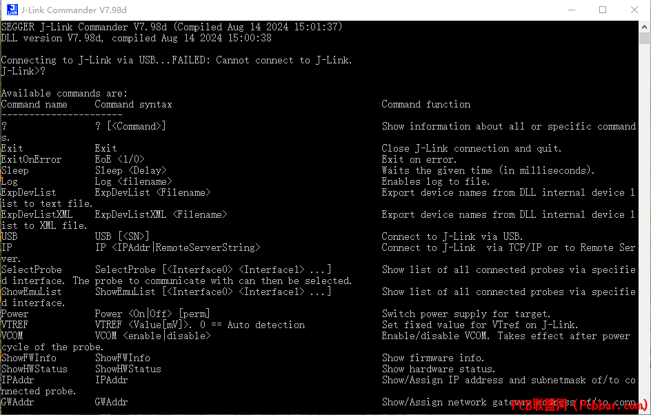

  • 0x08000644 B570      PUSH     {r4-r6,lr}案例J-Link Commande工具首先需要安装J-Link软件,去官网https://www.segger.com/downloads/jlink/下载,这里是一个套件,安装后会有若干个独立的小软件。
    我们需要使用的是J-Link Commande软件。打开软件之后,可以输入?来查看支持的命令,如下图:
    感兴趣的可以研究这些命令,会对自己有所帮助的。

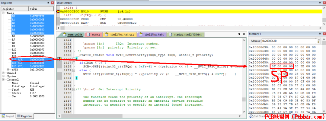

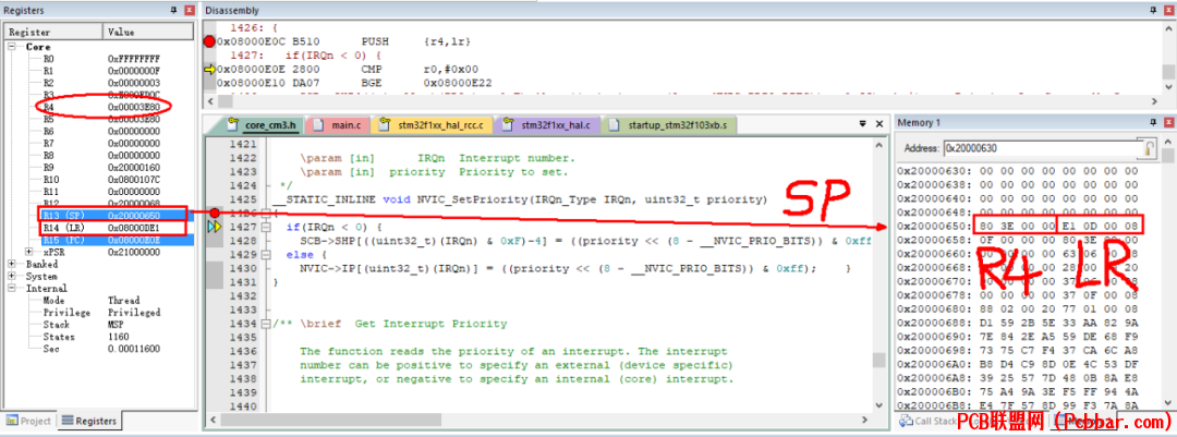

    分析栈基本信息这里需要分析的是栈属于上面说的四种结构的哪一种,以及数据入栈的顺序是如何的。
    这里我们需要将ARM仿真器连接目标板进行调试,通过单步调试定位到PUSH汇编指令中,如下图所示:
    当未执行 0x08000E0C B510 PUSH {r4,1r} 入栈操作时,当前的栈指针SP指向0x20000658地址,并且该地址中值不为空。从而说明当前的SP指向的是最后一个入栈的元素,即可判定为满堆栈。
    随后我们单步执行,让其执行入栈操作,再来看堆栈中的数据,如下图所示:
    此时我们看到SP的地址为0x20000650,执行了入栈操作,SP的地址减小了,从而判定堆栈的生长方向是递减的。根据上述两个判断从而能得出堆栈结构为满递减堆栈。
    接下来我们要判断数据入栈的顺序,这个汇编是将r4以及lr寄存器中的值入栈。分析入栈后的数据得知,第一个入栈的数据为0x08000DE1,刚好是lr寄存器中的值。我在图片中也标注了入栈数据对应的寄存器。从而可以得出结论,入栈的顺序是从右往左的,先入栈lr后入栈r4。

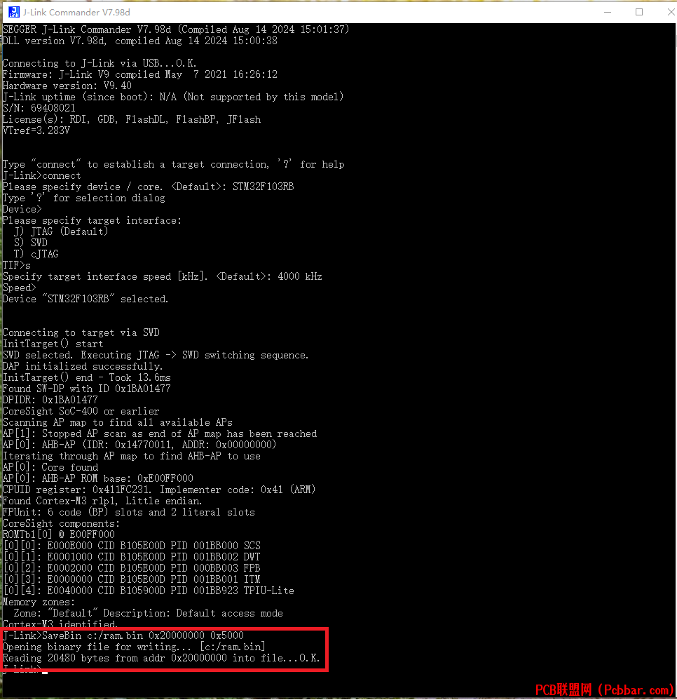

    保存RAM数据到本地需要执行如下几个步骤,即可连接到目标板。
    当系统死机后,需要将目标板连接到ARM仿真器。
  • 使用管理员的身份打开J-Link Commande工具(否则后面保存数据会提示写入文件失败)[/ol]
  • connect命令准备连接目标板选择目标芯片型号选择调试接口JTAGSWDcJTAG选择接口速度连接成功提示
  • SaveBin命令保存栈数据[/ol]SaveBin c:/ram.bin 0x20000000 0x5000我这里是将整个RAM区域的数据保存起来了这里用到了一个SaveBin的命令,命令的原型如下:
    SaveBin  SaveBin , ,   Save target memory range into binary file.
    如下图所示,是我连接目标板到保存RAM数据的所有操作,此时C盘根目录就会出现一个ram.bin的文件。

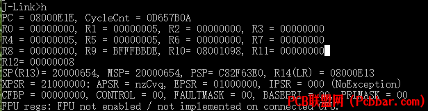

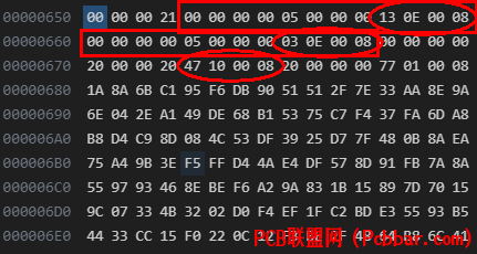

    分析栈数据当我们使用jlink连接目标板后,输入命令h可以看到一些关键信息,如下图:

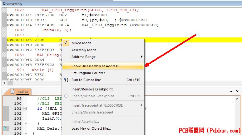

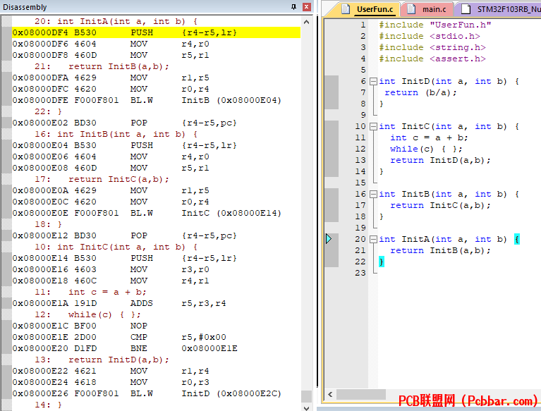

    可以看到SP(R13)= 20000654, PC = 08000E1E, IPSR = 000 (NoException),那我们先去看pc指向的地址是属于哪一个函数的。我们可以直接在汇编窗口中输入地址然后直接跳转过去,如下图所示:
    通过定位得知,这个地址是在InitC函数内,如下图:
    而且这个函数刚执行的时候,执行了一次PUSH操作入栈了三个元素,根据之前的分析,入栈的顺序是从右往左,所以第一个入栈的数据就是LR,又因为当前的SP指针指向的地址为20000654,然后去查ram.bin数据,如下图:

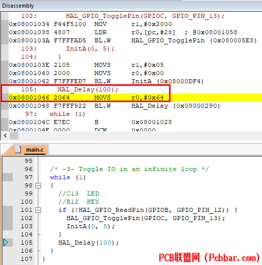

    从而可以推断出LR的值为0x08000E13,这里是PC+1的值,所以函数返回的实际地址为0x08000E12。然后再在跳转到这个地址,根据上面图片,发现是一个出栈三个元素的指令,同样找到LR实际地址0x08000E02然后在跳转到这个地址,反发仍然是一个出栈三个元素的出栈指令,同样找到LR实际地址为0x08001046,再继续跳转到这个地址,发现是一个延时函数了如下图:
    至此,就是通过分析栈数据分析函数的调用关系,这里写了一个简单的测试历程,通过按下按键会执行几层函数调用最后进入一个死循环,从而模拟死机的情况。
