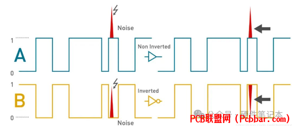

RS485RS485:半双工(逻辑1:+2V–+6V 逻辑0:-6V—2V)这里的电平指AB两线间的电压差。RS485是一种串口接口标准,为了长距离传输采用差分方式传输,传输的是差分信号,即通过AB两根线的电压差作为电平信号。差分信号能有效地抵御外界因素的干扰,因为干扰对两根线影响是一样的,两根线的电压差不变,信号传递也就不会受干扰。与TTL、RS232只能一对一连接不同,RS-485在总线上是允许连接多达128个收发器。! G# e5 ?9 w& P% r
