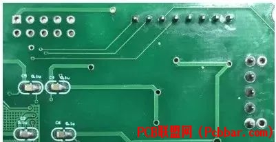

过孔(Via),电路板上的孔,连接不同层之间的线路,把电路板从平面结构变成立体结构。
3 b" b0 f  H* \# O# @1 h3 A4 Z& l1 ~- }( z4 [
单层线路想不交叉太难了,双层或更多层线路,必须通过过孔来连接。通过孔壁上的铜,连通上下层的电路铜线。
) {" V4 K: _* j% @1 [
6 w7 w$ x0 D$ H$ e
单层PCB,有些时候无法布线,必须通过过孔换层

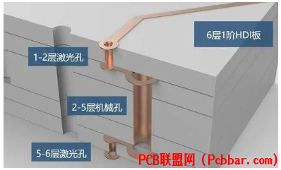

电路板上的过孔,主要有机械孔和激光孔两种。0 D% a$ _4 r8 D. ~% H  W) B
( Z% u  \- L' O0 Q: z5 W
* j2 j  N% E0 o+ |- c& y1、机械孔; }3 A& E9 c: _- V) h( H  H
用机械钻头钻出来的孔。孔的内部直径在0.2mm以上。用更粗的钻头钻出来的孔就会更大。
+ K8 }7 y1 q" p1 L& M# G消费电子产品通常按照0.3mm内径来设计。普通的电路板厂都可以做0.3mm的机械孔。9 M8 a8 ~1 F. [
如果使用0.2mm和0.25mm的机械孔,钻头细钻孔速度慢钻头易折断,价格就要贵一些,也不是所有的PCB厂家都能做这么小的机械孔。" X: s! q2 B* q; n! ]" \4 M
钻头一下子就把电路板钻穿了,所以机械孔也叫通孔。9 p( p7 K% j( b2 ^# b
9 H: Z( r3 \6 a  N
- ~! z$ I8 u# v; A/ V: h& h
2、激光孔) R& ]$ K; \7 o7 r8 u
用激光打出来的孔。内径一般是0.1mm。很少有其他规格的激光孔。: U6 w! i4 q+ K$ W2 k
因为激光的功率有限,无法直接打穿多层PCB板,通常用来做表层的盲孔。. N  n  d, u2 G" m% p
PCB板过孔设计的注意事项孔径尽量大一些:上面讲了,小孔要用小钻头,小钻头价格高,对板厂要求也高。如果电路板面积较大,甚至可以用0.5mm内径的机械孔。
7 U/ k% }. M5 m. F0 {尽量不用激光孔:带有一层激光孔的电路板,比不带激光孔的贵30%(一阶板)。带有2层激光孔的,比1层激光孔的再贵30%(二阶板)。, y! Q  J4 v7 K. P
其他更贵的设计:过孔工艺越复杂,电路板价格越高,最便宜的和最贵的相差几十倍以上。像0.2mm的机械孔比0.3mm的机械孔电路板贵20%左右;2层激光孔重叠的叠孔板,比2层激光孔交错的错孔板贵20%以上;苹果手机喜欢用的任意层互联板比普通只有机械孔的电路板贵10倍以上(全板都是重叠激光孔)。% ]) U( w8 M6 j" R0 v) v" d$ D
