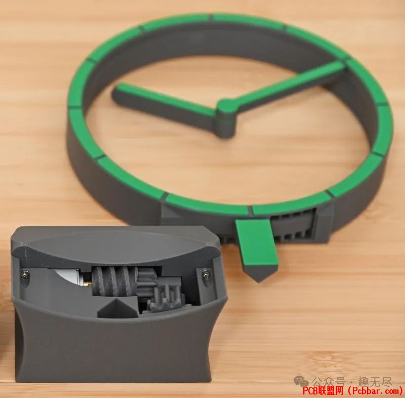

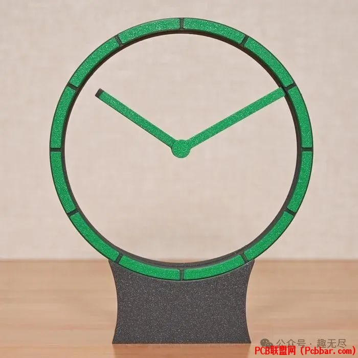

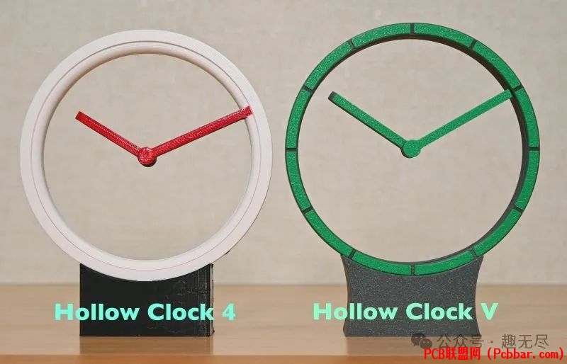

「空心时钟」第五代是在之前的版本基础上进行了全面改进和精炼的版本。

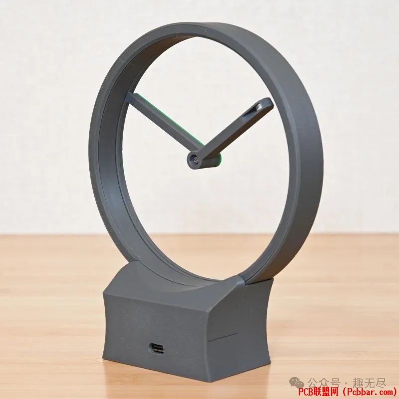

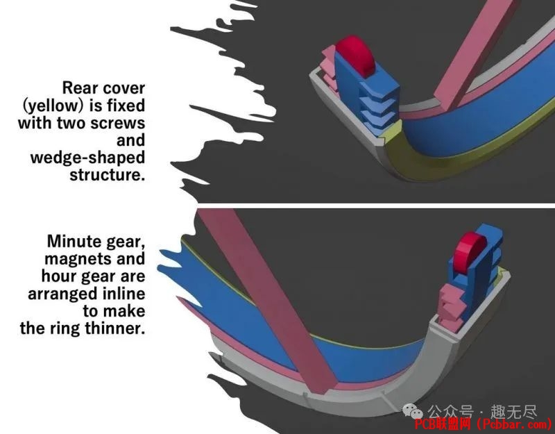

这款时钟的环面设计更为纤薄且整洁(仅7毫米),并配有刻度标记。其外观几乎无螺丝头裸露(仅指针中心除外),设计更为精致。USB-C 电源接口巧妙地设置于底座背面,既实用又美观。
新版本引入了棘轮机制,有效防止了因步进电机动力不足而导致的时钟走时不准或脱步现象,大大提升了时钟的可靠性。同时,基于 RP2040 微控制器的晶体振荡器,时钟的准确度也实现了质的飞跃。
沿袭前代模型,我们保留了便捷的时间调整方式——只需轻轻拉出显示环进行调整,再将其插回底座即可。而此次升级中,显示环的固定方式更为稳固,使用更加安心。
在整体设计上,我们进行了全面革新,充分利用了构建板与层线的纹理特性。时钟的正面表面巧妙地融入了构建板的纹理,展现出独特的质感与美感。

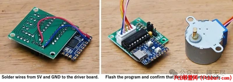

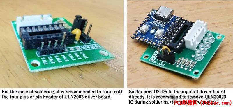

硬件组装– 移除 ULN2003 IC:为了留出更多焊接空间,请预先移除 ULN2003 驱动板上的 IC。
– 修剪引脚:建议修剪(切割)ULN2003 驱动板引脚排针的四个引脚,以便于焊接。
– 焊接引脚:将 D2-D5 引脚直接焊接到驱动板的输入端。请注意,焊接时不要触碰到微控制器上的微小芯片。
– 连接电源线和地线:使用电线将 5V 和 GND 连接到驱动板上。
软件设置测试代码:使用 Arduino IDE 将 test-code.ino 文件烧录到你的微控制器中,并确认电机能正常旋转。
烧录时钟代码:确认测试无误后,再烧录时钟代码。

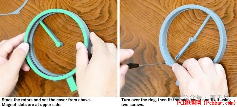

组装显示环

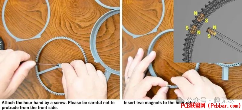

安装时针:通过螺丝将时针固定在显示环上,注意不要让时针从前面突出。
安装磁铁:在时针转子中放入两块磁铁。
堆叠转子并安装盖板:将转子堆叠起来,并从上方放置盖板。磁铁槽位于上方。
翻转并固定后盖:翻转显示环,安装后盖,并使用两颗螺丝固定。

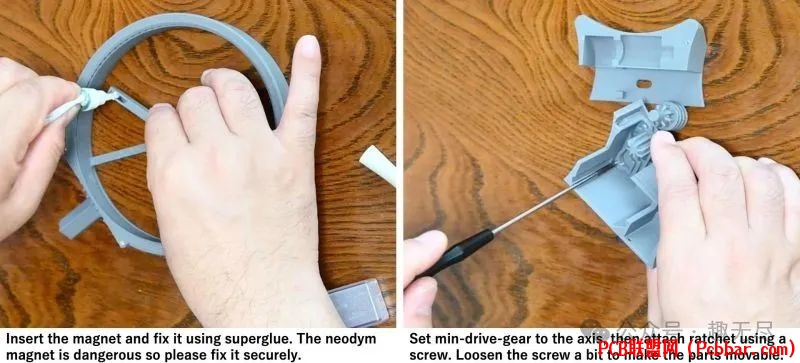

固定时针磁铁:在时针上插入磁铁,并使用强力胶固定。请注意,钕磁铁对儿童有危险,务必牢固固定。

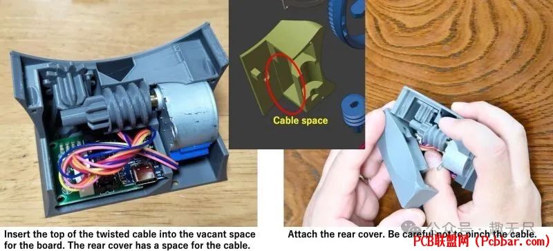

底座组装安装分针驱动齿轮:将分针驱动齿轮置于轴上,然后使用螺丝安装棘轮。稍微松开螺丝以确保部件可移动。

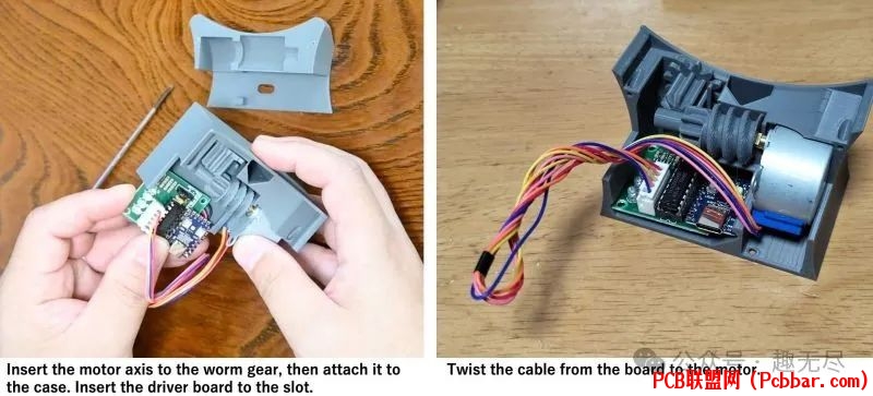

安装电机与驱动板:将电机轴插入蜗轮中,然后将整个组件安装到机壳上。将驱动板插入预留槽中。
整理电缆:将连接板和电机的电缆扭转,并将电缆顶端插入板后方的空闲空间。后盖留有电缆通道。

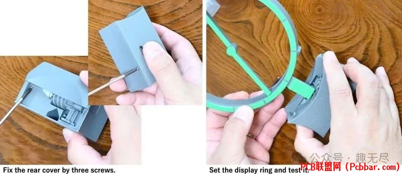

安装并固定后盖:安装后盖时注意不要夹到电缆。使用三颗螺丝固定后盖。
安装显示环并测试:将显示环放置在底座上并进行测试。
详细安装步骤请观看上方提供的组装指南视频。
