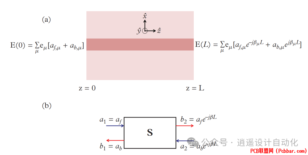

( v/ V0 y' s' I5 m7 _$ y光波导光波导是集成光电子技术中最基本的构建模块。在芯片上引导和限制光,通常由高折射率的核心材料包围着低折射率的包层材料。波导支持离散的导向模式,这些模式是沿波导传播的稳定电磁场模式。
3 n$ D& j1 i. w# p; b为简单起见,通常只考虑基本的TE和TM模式。TE模式的电场方向平行于芯片表面,而TM模式的磁场方向平行于表面。
5 m4 D1 ?/ `- |
3 N0 k# j5 c, f
图1:集成光波导的俯视图波导中的电场可以表示为导向模式的叠加:E = Σ aμ eμ e^(-jβμz)6 Q$ k4 _( c) m1 L
其中μ是模式编号,aμ是模式振幅,βμ是传播常数,eμ是模式的横向场分布。
# b+ c4 i8 ]# X波导的特性可以用散射矩阵来描述,该矩阵关联了输入和输出场振幅。对于长度为L的单模波导,其散射矩阵为:  R! ~2 N' }4 Q5 h
S = [ 0     e^(-jβL) ][ e^(-jβL)   0   ]
8 U* V* R0 z& u% @这个矩阵显示波导对传播光引入了相移β*L。

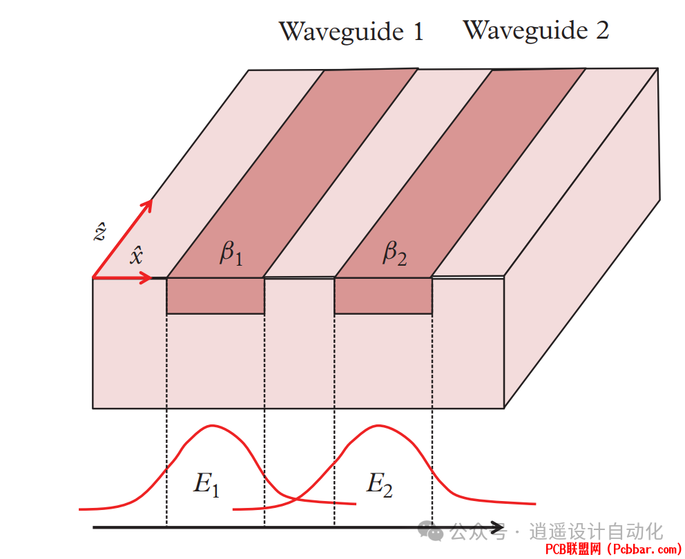

方向耦合器方向耦合器(DC)是允许两个紧密间隔的波导之间进行受控功率传输的器件。通过耦合波导模式的evanescent场来工作。 + x+ B  Y5 O# m
1 a6 E& L( E2 ^' f5 s
图2:方向耦合器示意图描述两个波导中场振幅a1和a2的耦合模式方程为:$ ?! A0 V' Z# `2 H  F$ g! G
da1/dz = -jβ1a1 + κ12a24 q. w4 k  {( |/ s. y. ^
da2/dz = -jβ2a2 + κ21a1其中β1和β2是各个波导的传播常数,κ12和κ21是耦合系数。
) N6 E# P  d8 w$ |3 y6 R6 u对于对称耦合器(相同的波导),其散射矩阵为:1 Y5 b- K, U" _- L7 \
S = e^(-jφ(z)) [ cos(θ(z)) j*sin(θ(z)) ]
+ u3 v  R$ H* ~& h[ j*sin(θ(z))  cos(θ(z)) ]其中φ(z) = β1z = β2z是共同相移,θ(z) = κz与耦合强度有关。/ o7 x4 G/ h1 U" @
耦合常数K = sin^2(θ(z))决定了波导之间的功率传输。当θ(z) = (2k+1)π/2时发生完全功率传输,当θ(z) = kπ时没有功率传输。. u+ w3 X- P( ?# v- z6 E6 j7 Y. p8 y

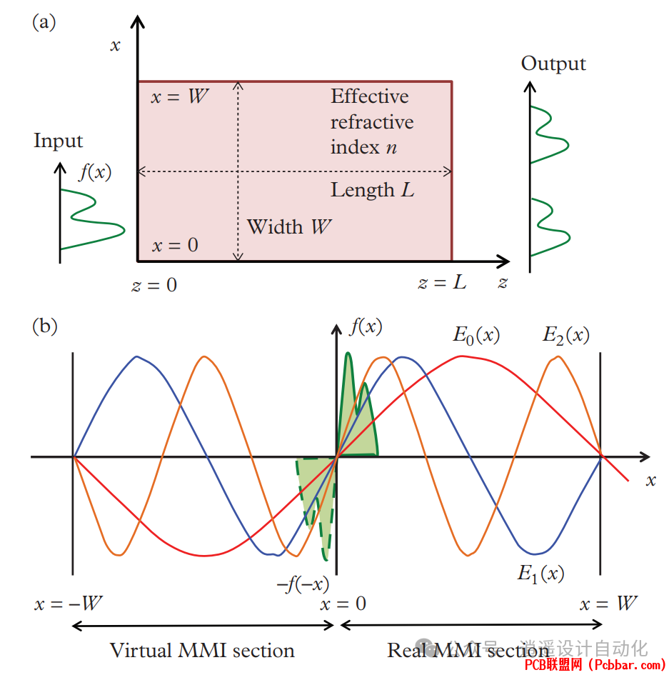

多模干涉(MMI)耦合器多模干涉耦合器是另一类重要的BBB。它们由一个宽的多模波导部分组成,支持多个导向模式。当光注入这个部分时,这些模式之间的干涉在特定长度处创建特定的场分布模式。
8 ^$ O8 k. Q& I6 j9 p
1 s& X% Q0 Z! Z$ I! y: }$ ^图3:多模干涉耦合器的一般布局
1 j# D$ Q# F2 P) U/ `
0 D# _# @8 z/ I% z* t& \" |
MMI部分中的导向模式可以近似为:
6 v% g: w# S& MEi(x) = sin[(i+1)πx/W]
% r9 N) \) B; H0 {其中W是MMI部分的宽度,i是模式编号。
1 ^6 w$ ^- E: c  M( u# e在特定长度下,MMI耦合器产生输入场的多个图像。对于长度L = (3M/N)Lc的器件,其中Lc是基本模式和一阶模式之间的拍长,在输出端形成N个输入场的图像。1 d; G5 ~- {3 t1 M; b) B. R
2x2 MMI耦合器(3dB分配器)的散射矩阵为:  F) W' k* O/ P3 F
S = (j*e^(jφ0)/√2) [ 1  j ]
8 P. @$ Y. s1 }( V  y: T9 S[ j  1 ]其中φ0是一个常数相位项。

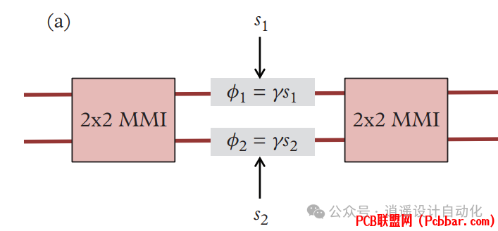

) n' |3 @5 u. Q) d; P' N可调谐耦合器可调谐耦合器对于创建可编程光电子线路非常重要。它们允许动态控制功率分配比和相移。两种常见的实现方式是:
- p6 H, o2 F+ g0 ~a)3dB马赫-曾德干涉仪(MZI)可调谐耦合器这种设计使用两个3dB耦合器(通常是MMI耦合器)以马赫-曾德配置连接,每个臂中都有可调谐相移器。4 B, x6 i$ m; V8 F! T! w" X1 [
0 O0 \/ a* [" k- c7 f: Q. U
图4:3dB MZI可调谐耦合器
& c' _, [$ J) v1 r8 E& j这种可调谐耦合器的散射矩阵为:( m9 y- B) Q9 x$ P* m
S = -j*e^(jΦ) [ sin(θ)   cos(θ) ]) t. G9 n$ N" R; ?
[ cos(θ)  -sin(θ) ]其中Φ = 2φ0 + γ(s1+s2)/2是总体相移,θ = γ(s2-s1)/2控制耦合比,γ是相移器效率,s1和s2是控制信号。9 q+ {5 C( C3 P0 l* f

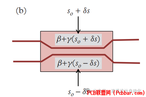

b) 可调谐方向耦合器(TDC)这种设计使用标准方向耦合器,能够独立调节两个波导的传播常数。
: v: i& w% M2 Z- Y7 O+ f
. M  U7 y( X. ~+ P/ K$ @7 _: b( p图5:可调谐方向耦合器4:3dB MZI可调谐耦合器
3 P* N" l) F4 h# m% R3 J$ y3 n1 s传播常数由以下方式控制:8 k& R. d" x) I$ m9 d
β1 = β + γ(s0 + δs)
6 G' o" ~% t4 D* |7 M" ]β2 = β + γ(s0 - δs)其中s0是共同偏置信号,δs是差分信号。耦合常数K可以通过改变δs从0到√3|κ|/γ来调节从0到1,其中κ是未受扰动耦合器的耦合系数。

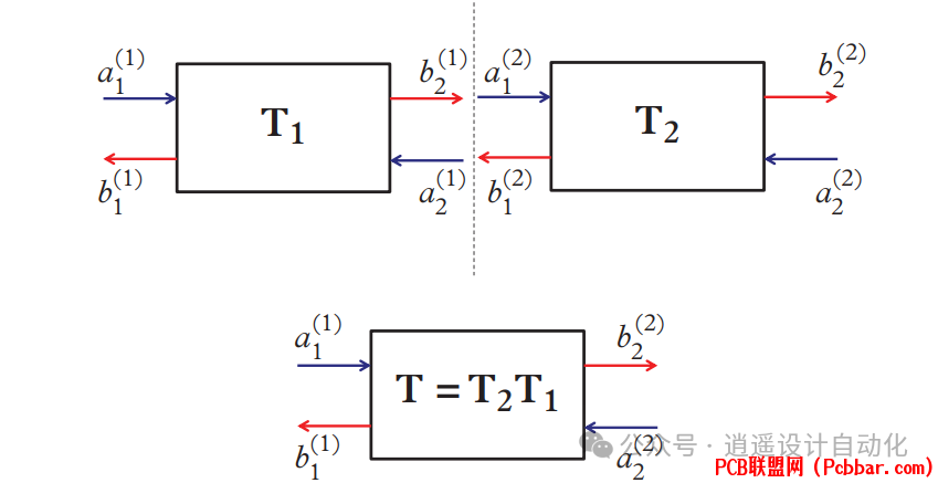

    . i6 Y$ M& o: t% Q图6:级联组件的传递矩阵5:可调谐方向耦合器4:3dB MZI可调谐耦合器
    ; K7 _7 j! j' h4 ~级联组件的总体传递矩阵是其各个传递矩阵的乘积:T = T?T?。这一原理允许我们分析复杂的光学组件网络。4 d# ], {$ l' c9 O
    在网格网络中,每个可调谐耦合器可以被编程以实现所需的分配比和相移。通过适当设置整个网格中的这些参数,可以实现各种线性光学变换。
