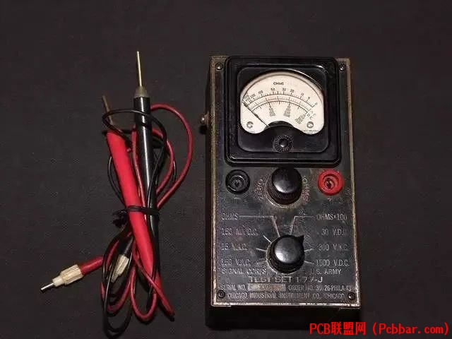

这个就是我们今天的主角,一块跟随着飞虎队远渡重洋,来到反法西斯第一战场的万用表。

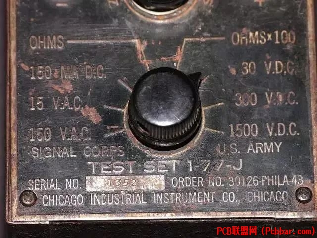

挡位切换旋钮。当年所有设备全是电子管,部分管子阳极需要高达1500V的电压,因此设有1500V电压挡。
挡位旋钮下面的字:signal corps U.S. Army,美国陆军通信部队Test Set 1-77-J,型号Serial No.1352 Order No.30126-Phila-43,序列号和供货号。供货号中的Phila为太平洋战区。
Chicago Industrial Instrument CO. Chicago,芝加哥工业设备公司生产。

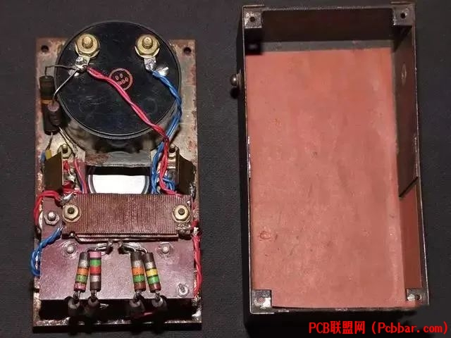

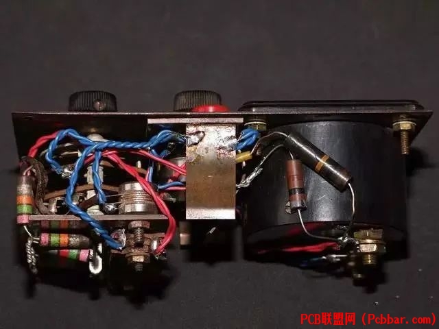

拆下面板螺丝,取下后盖。后盖里面垫有一层绝缘的青壳纸。

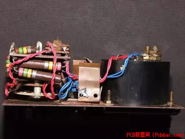

左侧
右侧

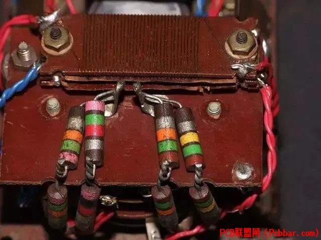

炭质实心电阻,每2个串联使用。挡位切换波段开关就不拆了,要动烙铁,拆开很难无损复原。毕竟这东西是古董。
电流挡和电阻挡的线绕电阻,3个,中间隔有杜邦纸。

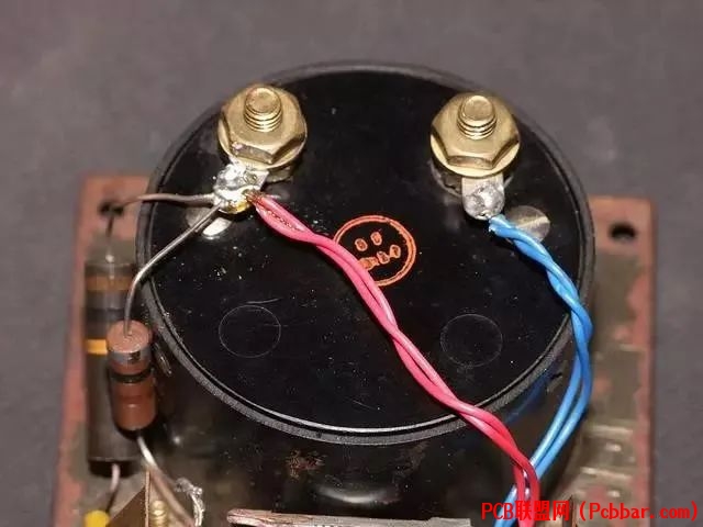

表头

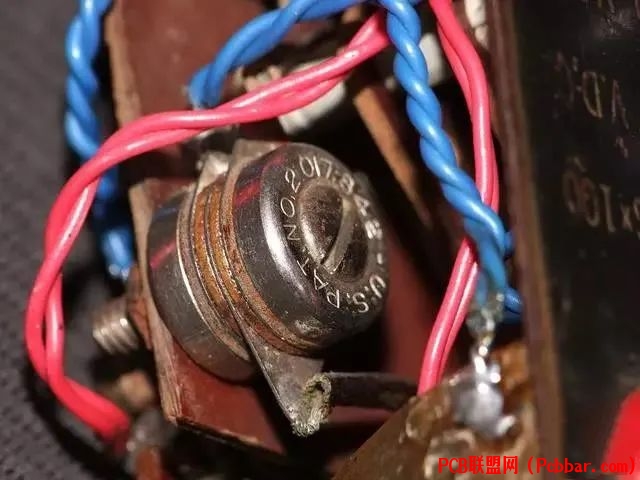

整流硒堆。当年还没有硅基半导体,整流器都是硒片堆叠而成。这种硒堆是需要调整的,压紧力不同则导通阈值、动态电阻、反向雪崩电压等等全都不同。这个厂家调整好以后基本就不能动的。

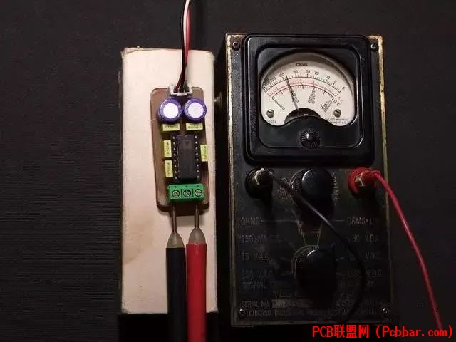

最后来个比较震撼的。接入10V电压基准,表针指示为9.5V(1/2小格),误差仅有5%!对于大部分电子管设备来说,误差要求为5%以内。
对于一件70年前的古董,如今居然还能用,而且作为万用表来说误差并不算大,实在找不到合适的语言来形容了!
