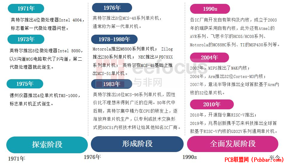

MCU的产生与发展和微处理器的产生与发展大体同步,从时间角度来看,MCU的发展可以大致分为三个阶段:探索阶段、形成阶段、全面发展阶段。
单片机的探索阶段
(1971年-1976年)
1971年1月,英特尔的特德·霍夫在与日本商业通信公司合作研制台式计算机时,将原始方案的十几个芯片压缩成了3个集成电路芯片。
其中的2个芯片分别用于存储程序和数据,另一个芯片集成了运算器和控制器及一些寄存器,这就是4位微处理器Intel 4004,标志着第一代微处理器问世,微处理器和微机时代从此开始
1972年
4月
霍夫等人研制出首个8位微处理器Intel 8008。由于8008采用的是P沟道MOS微处理器,仍属第一代微处理器。
1973年
8月
霍夫等人研制出8位微处理器Intel 8080,以N沟道MOS电路取代了P沟道,第二代微处理器就此诞生。8080芯片主频为2MHz,运算速度比8008快10倍,可存取64KB 存储器,使用了基于6μm技术的6000个晶体管,处理速度为0.64MIPS。
1975年

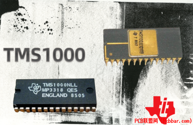

德州仪器首次推出4位单片机TMS-1000,标志着单片机正式诞生。TMS1000是世界上公认的第一颗商用单片机。随后,各个半导体设计公司竞相推出了自己的4位单片机,如美国国家半导体公司的COP4XX系列、日本电气公司的PD75XX系列、日本东芝公司TMP47XXX 系列等。
单片机的形成阶段
(1976年-1990s)
这是一个以英特尔为主导的单片机时代。
1976年9月,英特尔研制出了MCS-48系列8位单片机,是现代单片机的雏形,通常称为第一代单片机
采用单片结构,将8位CPU、8位并行I/O接口、8位定时器/计数器、小容量RAM和ROM等集成于一块芯片上。
其寻址范围小于4KB,由于受集成度限制,没有串行I/O接口,RAM、ROM容量小,中断系统也较简单,可满足一般工业控制和智能化仪器、仪表等领域的需要。
从此,单片机开始迅速发展,应用领域不断扩大,成为微型计算机的重要分支。
20世纪70年代后期,许多半导体公司看到单片机巨大市场前景,不断加入该领域的研发中。
1978年,Motorola公司推出M6800系列单片机,Zilog公司推出Z80系列单片机,1979年,日本电气公司推出μPD78XX系列。
随着工业控制领域要求的提高,开始出现了16位单片机,但因性价比不理想并未得到广泛应用。
1983年,英特尔推出高性能的16位MCS-96系列,其采用了最新的制造工艺,芯片集成度高达12万只晶体管/片
值得一提的是,这一阶段的典型产品是1980年英特尔在MCS-48系列单片机基础上推出的高性能的8位MCS-51系列单片机
MCS-51系列是完全按照嵌入式应用而设计的单片机,比MCS-48系列性能有明显提高,
在片内增加了串行I/O接口、16位定时器/计数器、片内ROM和RAM的存储容量都相应增大,寻址范围可达64KB,片内ROM容量达4~8KB,并且有多级中断处理功能。
20世纪80年代中期后,英特尔集中精力在CPU的研发上,逐渐放弃了单片机的生产,故以专利或技术交换的形式把80C51内核技术转让给其他IC 厂商,如飞利浦、日本电气、Atmel、亚德诺、华邦等
这些公司在保持与80C51单片机兼容的基础上,又进行了一些扩充。这样,80C51就变成有众多厂商支持,发展出上百个品种的大家族。
习惯把兼容机等衍生产品统称为80C51系列,是单片机应用的主流产品,功能和市场竞争力更强,直到现在仍在广泛使用。
单片机全面发展阶段
(1990s-至今)
该阶段是当前单片机百花齐放的时代。单片机在集成度、功能、速度、可靠性、应用领域等全方位向更高水平发展。
MCU内核除了8051外,还出现了MIPS、自研内核等,以及对当下影响重大的Arm Cortex-M内核、RISC-V内核。
1997年,Atmel公司研发出增强型内置Flash的RISC精简指令集的高速8位单片机,简称AVR
AVR单片机具有创新的系统架构、更高的集成度、同时搭配Atmel自有的Flash工艺,在性能和功耗上相较于之前的冯?诺依曼架构产品均有较好表现。该类型单片机电路简单、故障率低、可靠性高、成本低廉。
与此同时,各家厂商积极开发自有架构及内核,成立于2003年的瑞萨采用自有的瑞萨内核,此外还有飞思卡尔的HC05/HC08系列、Motorola的MC68HC系列、TI的MSP430系列等。
2002年,MIPS推出了M4K内核,一款专为MCU和小尺寸嵌入式控制器设计的高性能的综合性处理器内核。Microchip的32位PIC系列MCU产品部分使用了MIPS内核。
2004年,Arm推出一系列32位Cortex-M内核,意法半导体率先使用,32位单片机迅速取代了16位单片机的高端地位
进入主流市场地位的16位单片机的性能也得到了飞速提高,处理能力比20世纪80年代提高了数百倍。代表产品有Motorola的M68300系列、Hitachi的SH系列等。
2010年,开源指令集RISC-V始于加州大学伯克利分校
2019年,兆易创新携手芯来科技推出全球首款基于开源指令集架构RISC-V的Bumblebee处理器内核的GD32V系列通用单片机--GD32VF103
21世纪,出现了高速、大寻址范围、运算能力强的8/16/32位通用型单片机,以及应用于特定领域的专用型单片机。

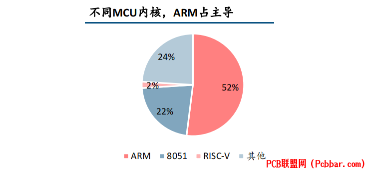

根据上文的MCU的发展历史梳理,笔者认为现代MCU真正意义上的高速发展始于Arm推出Cortex-M内核,采取IP授权的分工形式。
目前Arm的Cortex-M内核在市场上占据主导地位,占比52%。以Arm Cortex-M内核应用为标准,某种意义上可以窥探国产MCU产品当前丰富度和竞争力。
图源 | 中信建投
Arm共推出了11款Cortex-M系列MCU内核IP,定位不同,涉及性能、功耗、成本、体积、特定扩展等,可满足低、中、高端需求。
其中,M0、M0+、M1、M23系列为低端MCU内核;M3、M4为中端MCU内核;M33、M35P为中高端MCU内核;M7、M55、M85为高端MCU内核。

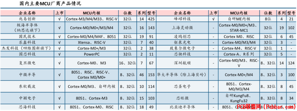

下图是中信建投整理的国产MCU内核信息,可以看出:国产MCU在Arm Cortex-M内核上,已经覆盖了低端、中端和部分中高端内核
补充:
① 兆易创新已于2018年11月已推出基于Arm Cortex-M23的MCU的55nm的GD32E230系列,成本低、体积小,性能和电源效率较Cortex-M0/M0+有所提升。
② ELEXCON 2019深圳国际电子展中,紫光同创FPGA通过集成Arm Cortex-M1嵌入式软核,提供了快速、低成本、高集成CPU解决方案。
图源:公司官网、中信建投
此外,国内MCU厂商在高端产品上也在持续发力。
据悉,截至2022年三季度,兆易创新、国民技术等大陆头部企业在高算力、高性能的Cortex-M7内核系列产品正在研发阶段。
另外,在2021年慕尼黑电子展中,极海半导体副总曾豪透漏:“极海半导体基于Arm Cortex-M7内核的APM32F720中高端产品即将快速上市。”
(截至发稿,笔者未在其官网上看到相关产品信息。)
