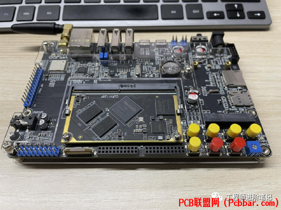

在上周收到正点原子寄过来的嵌入式AI开发板(ATK-DLRV1126)后,我写了一篇关于该开发板的开箱文章,点击下方链接

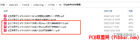

嵌入式Linux C 语言应用开发方向:《【正点原子】ATK-DLRV1126嵌入式Linux C应用编程指南V1.0.pdf》
嵌入式Linux驱动开发方向:《【正点原子】ATK-DLRV1126嵌入式Linux驱动开发指南V1.1.pdf》
嵌入式Linux Qt开发方向:《【正点原子】ATK-DLRV1126嵌入式Qt开发指南V1.1.pdf》
