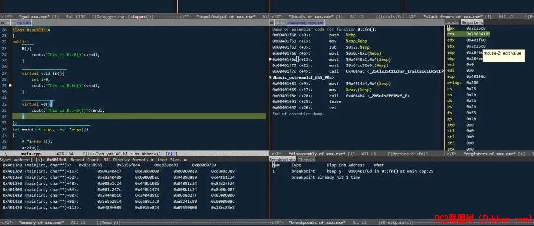

    (1)、源码级调试器??[Source-levelDebugger]
    这种调试器一般提供单步或多步调试、断点设置、内存检测、变量查看等功能,是嵌入式调试最根本有效的调试方法。比如VxWorksTornadoII提供的gdb就属于这一种。
