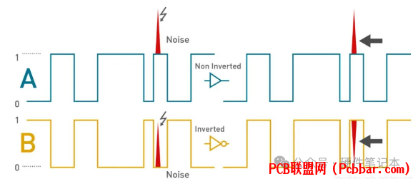

: W; ?0 K+ t  g$ h* N) pTTL,RS232,RS485都是一种逻辑电平的表示方式,是串口的三种不同的电平标准。TTLTTL :全双工 (5V系统,逻辑1: 2.4V–5V ? 逻辑0: 0V–0.5V)。TTL指双极型三极管逻辑电路,市面上很多“USB转TTL”模块,实际上是“USB转TTL电平的串口”模块。这种信号0对应0V,1对应3.3V或者5V,与单片机、SOC的IO电平兼容。我们进行串口通信的时候从单片机直接出来的基本上都是TTL电平。
& S. M1 q: ?$ Z5 i1 hRS232RS232:全双工(逻辑1:-15V–5V 逻辑0:+3V–+15V)。是电子工业协会制定的异步传输标准接口,同时对应着电平标准和通信协议(时序),其电平标准:+3V~+15V对应“0”,-3V~-15V对应“1”。RS232 的逻辑电平和TTL 不一样但是协议是一样的。
3 Q- \( p% S/ U( t5 u1 m8 d( u- \; PRS485RS485:半双工(逻辑1:+2V–+6V 逻辑0:-6V—2V)这里的电平指AB两线间的电压差。RS485是一种串口接口标准,为了长距离传输采用差分方式传输,传输的是差分信号,即通过AB两根线的电压差作为电平信号。差分信号能有效地抵御外界因素的干扰,因为干扰对两根线影响是一样的,两根线的电压差不变,信号传递也就不会受干扰。与TTL、RS232只能一对一连接不同,RS-485在总线上是允许连接多达128个收发器。. P1 _% a8 p+ h7 f# q
