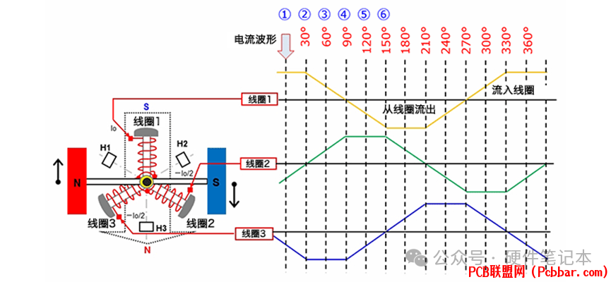

: e$ S0 ^; ?& Y7 c+ W; ~由于无刷电机具有高扭矩、长寿命、低噪声等优点,已经在各领域中得到了广泛应用。其内部电子绕组可看作一个电感线圈。如图1所示内部结构及电流波形,通过不断改变定子绕组中的电流方向,从而改变电磁铁的磁性,使得电机连续旋转。因此需要设计一个驱动电路,改变定子绕组中的电流方向才能使得转子旋转,常用驱动电路为三相全桥逆变电路。, I* Q9 S/ [0 a7 b. M: L2 ^

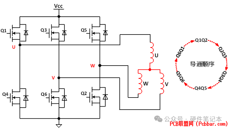

三相全桥逆变电路( g2 p8 P' M& j2 ]: s$ h
无刷电机驱动三相全桥逆变电路以及工作时序如图2所示,无刷电机中有3个绕组,分别为U、V、W相绕组。每个绕组中电流有2个方向,所以三相电机中电流的方向有3*2=6个,通过控制三相桥电路中3个绕组中的电流方向,使其按照一定的规律改变方向,来实现三相电机的连续运转。通过控制PWM信号的不同占空比,实现输出电压的变化来控制电机的转速。: ?& v: v2 D$ ~6 [" [; Q

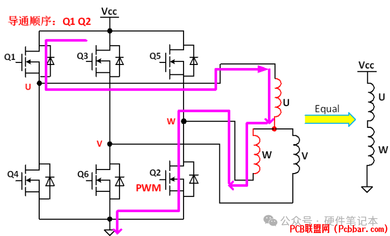

: U* N! g) M% h5 f' x) ?* Q如图3所示,在Q1、Q2导通时序内, Q1保持恒通,Q2使用PWM斩波(也可以让Q2保持恒通,Q1使用PWM斩波,但该方式高边PWM驱动较难实现),如PWM的占空比为50%,则加在电机绕组两端的平均电压就是Vcc*50%。

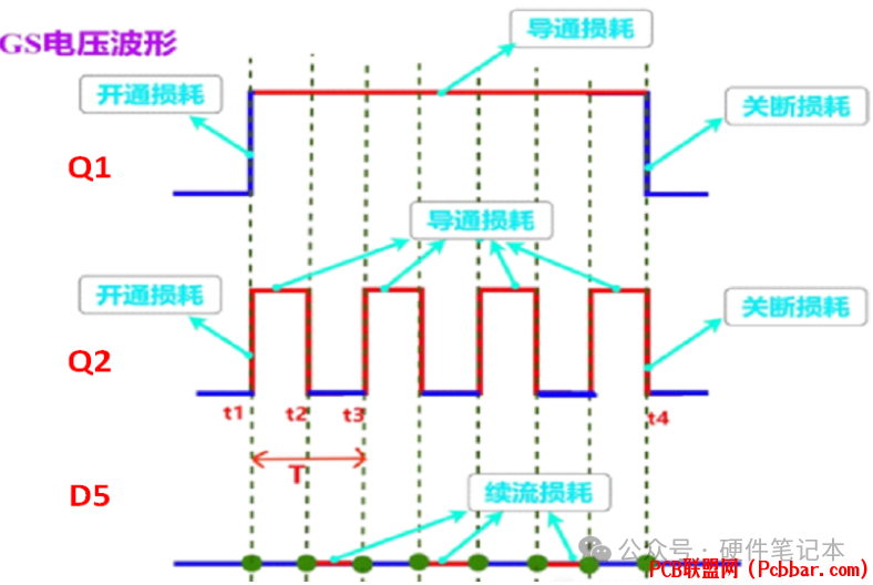

热损耗分析
" N! c) i$ ?" F" j1 ]+ R以第一步导通相序Q1 Q2为例,总时间从t1到t4这段时间(单个时序工作60°),如图5所示。t1到t4时间内,Q1只有导通损耗(忽略一次开通损耗和一次关断损耗) ,Q2有开关断损耗、导通损耗。Q5寄生二极管D5有续流损耗。

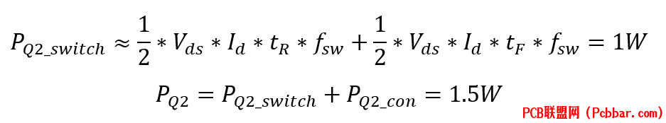

) t$ D/ W- P3 I6 V/ q# {$ i2 A/ U8 i以某电动自行车为例,Vcc供电电压48V, 回路中的电流Id是10A,占空比为50%,开关频率为20kHz。假设MOS管的导通电阻Rdson=10mΩ,t1到t4相序内,Q1只有导通损耗:; ?& X7 J$ u. x9 i* x
7 p# j6 F3 u4 ~% z  {1 X% W
& F- D$ x6 o' B) U" Q$ ^8 O( Z: JQ2的损耗包括开通损耗、导通损耗、关断损耗,先看一个PWM周期内的损耗,当PWM为高电平时,Q1和Q2同时导通,假设PWM的占空比是50%, PWM的周期为T,  那么在t1到t2时间段内,Q2的导通损耗:
3 `5 x, ]9 u" r" ^
6 t" f4 P/ L2 S! s$ H: Y/ e
$ W) h7 ~# V8 F+ Q$ V9 N( ?
假设; E3 B# B* I/ `/ C+ f. _) b
' g3 O; \4 q1 `2 x8 y100ns ,Q2的开关损耗:
- K( q  y' q8 f' M/ @# I; p' W1 V
9 O1 l& j* q; L$ S% n- I1 E3 y
8 M' T; a# O2 ^2 z0 Y$ e- C& G二极管的压降0.7V,D5的续流损耗:
% Y3 `8 Q  K" t
2 y8 ^0 u) d  o# L
; ~$ @9 s  W2 u  `) A% F! _- j
在第一步导通相序内,续流损耗大于开关损耗, Q5最热,Q2次之,Q1温度最低。如在其他小功率应用中,回路中的电流流过1A时,则寄生二极管续流损耗0.35W,Q2最热,D5次之,Q1温度最低。

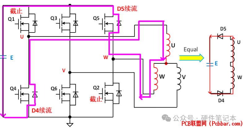

0 {4 `8 ?$ W$ A+ F) n快续流0 i# u" z* ^  X+ j
电感续流如图6所示,将Q1与Q2都截止,此时电流会通过Q5和Q4的体二极管续流,并且电流是通过输入电源形成回路的,此时对输入电源进行充电,因为W端出来,经过Q5的体二极管D5,有一个0.7V的压降,然后连接输入电源,所以W端是E+0.7V。GND经过的Q4的体二极管D4有一个0.7V的压降,之后连接到了电感的负端(U端),那电感的U端就是-0.7V,电感的感应电动势E+0.7V。根据公式:U/L=di/dt,慢续流时0.7V,快续流时E+0.7V。di/dt的结果比慢续流时大很多,此时电流变化的速度很快。 ! R; y6 C  @9 r) Z
