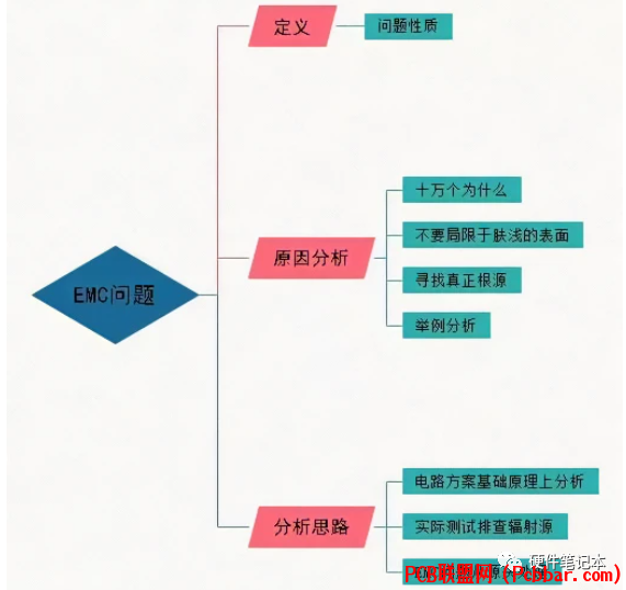

8 g4 l! P( B" t& C" m. ~3 }emc是一个棘手的问题,下面这个文章一定值得你看,从源头解决问题才是真正的解决问题。5 l6 h- g8 m! T8 r3 A7 {

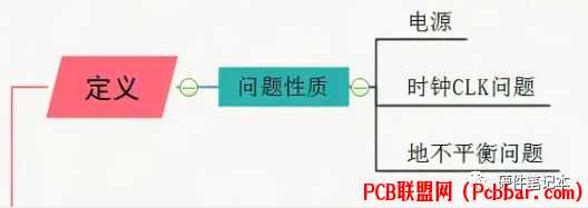

$ |* s$ V$ j2 a1 y+ ~* P首先看定义,定义主要按照问题性质,分为电源、时钟CLK问题、地不平衡问题。
' P2 H: z9 i( D# h& X  b3 P

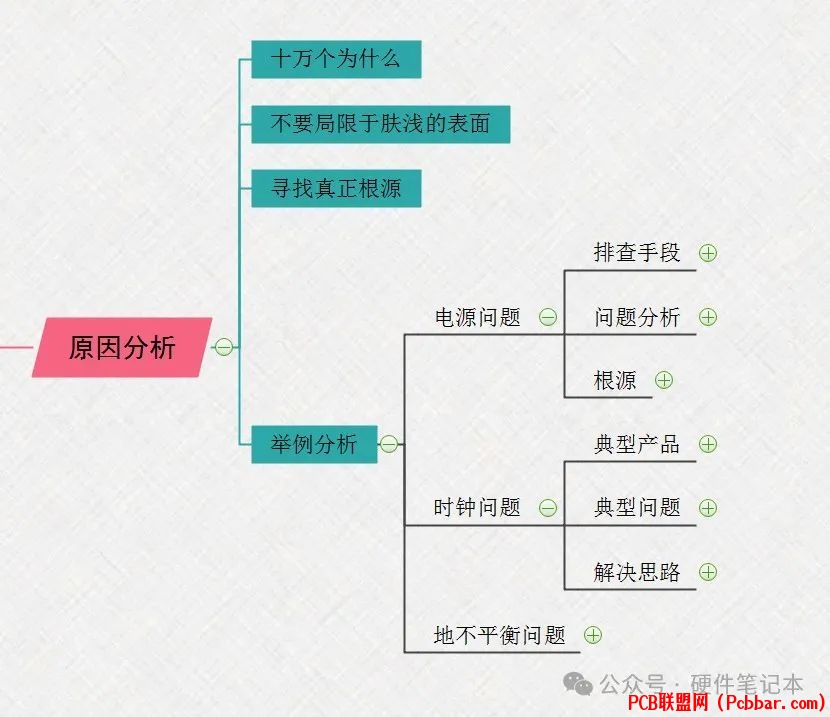

5 {( `+ ^2 i9 [: s: x+ n6 `, {" O再看原因分析:& a: v1 F7 Q. _, v
/ t3 o+ E0 F* |0 O2 ?) r7 @针对三种问题,小编都有举例分析。

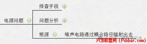

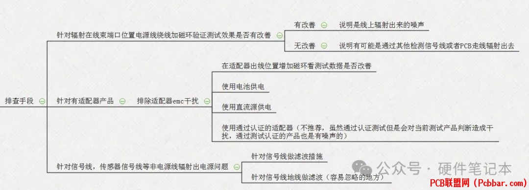

8 h3 ~. Y/ @* R+ l8 S先看电源问题:, u1 Z# P: Q8 ]/ u
1、排查手段
) z, @) U& t3 K& f8 a8 p

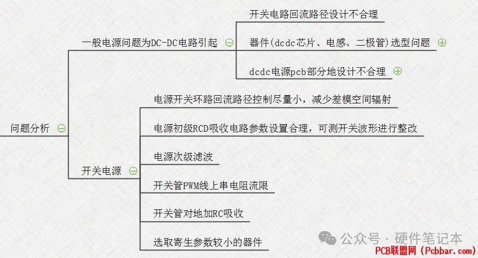

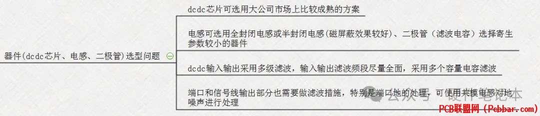

$ j5 n5 u; i( u2、问题分析" p. G- M& }5 i, `; y% o
5 _( d1 g( m! t6 L+ ]一般电源问题为DC-DC电路器件(DC-DC芯片、电感、二极管)选型问题:
! i" E9 ~7 T4 a3 \
5 {; x& f1 l/ i4 D( w; I0 |
一般电源问题为DC-DC PCB部分设计不合理问题:
' y# S& D6 I/ B' b; y
) I, ?3 E  ^  q7 `
3、根源! A' x2 z# r8 u" f0 P# ^5 D

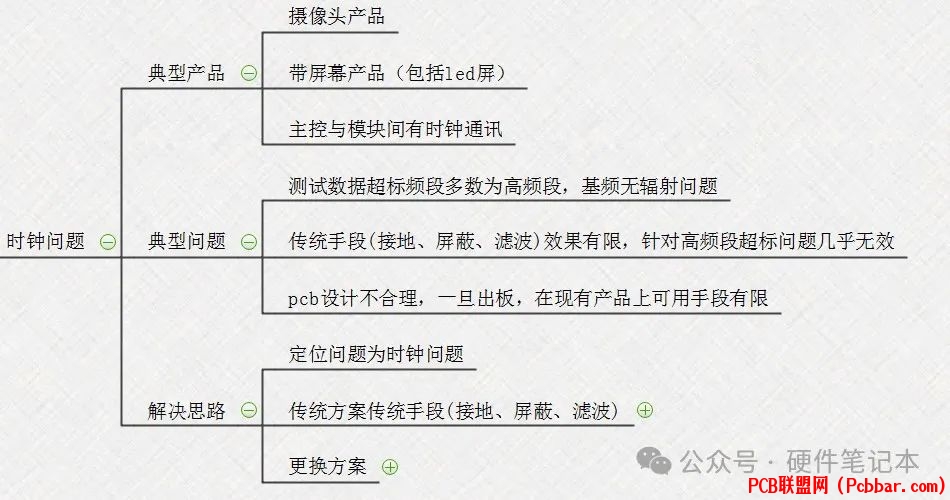

7 Q! p. k, n' i$ P2 A再看时钟问题:# m9 h# e# S: ^8 L+ ?* a
9 t; G8 v" t5 m1 _$ L# {- j; M

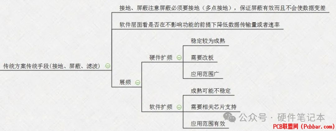

解决思路中的传统方案传统手段:6 ^" }8 D4 C1 v: X( t6 x- @2 o
) r& C+ r- |  }
硬件扩频:0 K# G4 E8 k0 K) ?( l* u$ l' P
7 u* I1 n5 u" }
解决思路中的更换方案:+ B4 y; c& ]) X# F2 @# K5 c7 }
4 W& Z* h3 G4 h& D6 a8 q+ m

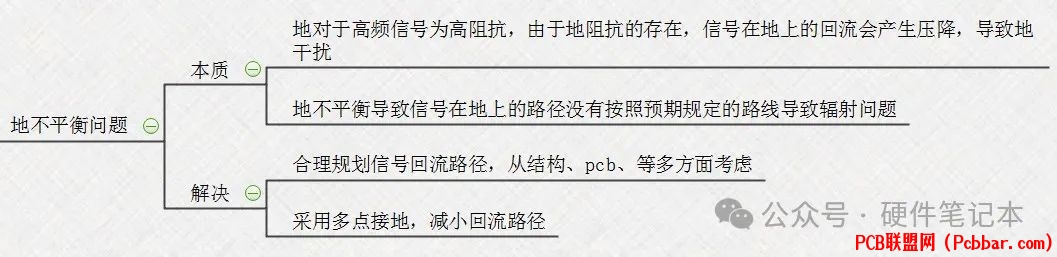

地不平衡问题:+ p- d& c! `7 I/ D2 T5 L6 R

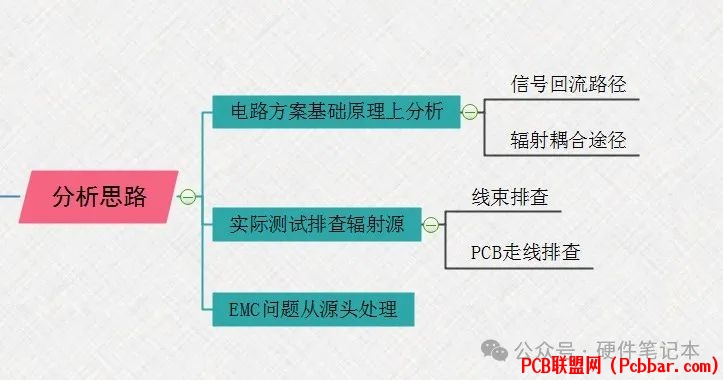

- H) s. s8 A3 ]6 f. v最后,分析思路:
) M7 @" `, D$ c- h1 a* f
