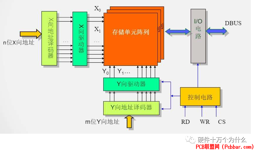

随机存取存储器(RAM)是存储器中最为人熟知的一种。之所以RAM被称为“随机存储”,是因为可以直接访问任一个存储单元,只要知道该单元所在记忆行X和记忆列Y的地址即可定位。

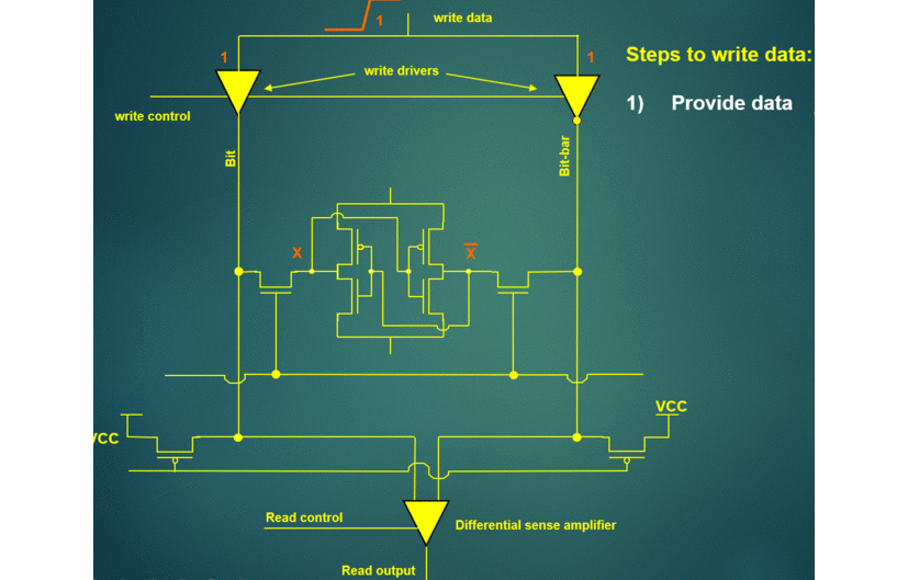

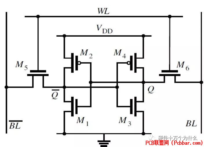

SRAM的结构,6场效应管组成一个存储bit单元的结构:
工作原理相对比较简单,我们先看写0和写1操作。写0操作写0的时候,首先将BL输入0电平,(~BL)输入1电平。然后,相应的Word Line(WL)选通,则M5和M6将会被打开。0电平输入到M1和M2的G极控制端1电平输入到M3和M4的G极控制端因为M2是P型管,高电平截止,低电平导通。而M1则相反,高电平导通,低电平截止。所以在0电平的作用下,M1将截止,M2将打开。(~Q)点将会稳定在高电平。同样,M3和M4的控制端将会输入高电平,因NP管不同,M3将会导通,而M4将会截止。Q点将会稳定在低电平0。最后,关闭M5和M6,内部M1,M2,M3和M4处在稳定状态,一个bit为0的数据就被锁存住了。此时,在外部VDD不断电的情况下,这个内容将会一直保持。

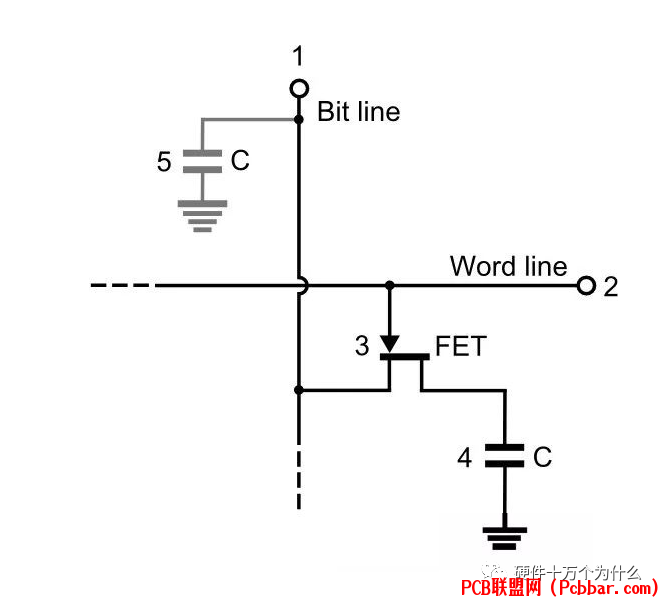

DRAM(Dynamic RAM)是指动态随机存取存储器。与SRAM最大的不同是,DRAM需要通过刷新操作来保持其存储的内容。让我们先来看看其一个bit存储单元(Cell)的结构:
其核心部件是4号位的电容C,这个电容大小在pF级别,用来存储0和1的内容。
由于电容会慢慢放电,其保存的电量将会随时间推移而慢慢漏电流漏掉。为了保证其内容的完整性,我们需要把里面的内容定期读出来再填写回去。这个操作称为刷新操作(Refresh)。

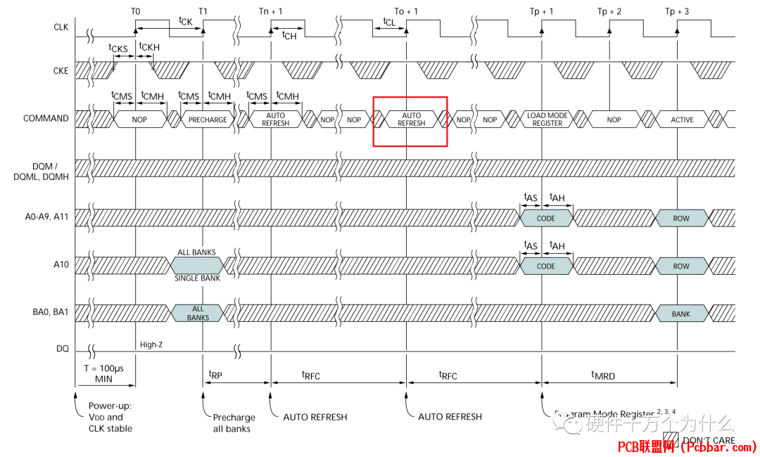

SDRAM 只有通过刷新命令(Refresh)操作才能保证数据的可靠性,SDRAM 的刷新操作是周期性的,在两次刷新的间隔可以进行数据的相关操作。我们在看SDRAM芯片参数时,经常会看到4096 Refresh Cycles/64ms或8192 Refresh Cycles/64ms的标识,这里的4096与8192就代表 这个芯片中每个Bank的行数。
刷新命令一次仅对一行有效,也就是说在64ms内这两种规格的 芯片分别需要完成4096次和8192次刷新操作。这4096操作可以平均15.625μs刷新一次,也可以一次全部刷新完,取决于你的数据读写时序。
当需要写1的时候,先将BL(Bit Line)输入高电平1,然后选中对应的Word Line(同一时间将只有一根WL被选中),打开相应的MOS管,如图中所示3号位。此时,外部驱动能力很强,通过一定的时间,4号位的电容将会被充满。此时,关闭3号位的MOS管。内容1将在一定时间内被保存在4号位的电容中。写0的操作与之相反,不同的是将4号位电容中的电荷通过Bit Line放光。然后关闭3号位的MOS管,锁存相应数据。
而读操作相对来说,较为复杂。4号位电容非常小,只有pF级别,而Bit Line往往都很长,上面挂了非常多个存储单元(cell),我们可以通过5号位的电容来表示。所以当我们直接把3号位的MOS管打开,Bit Line上将基本看不到什么变化。

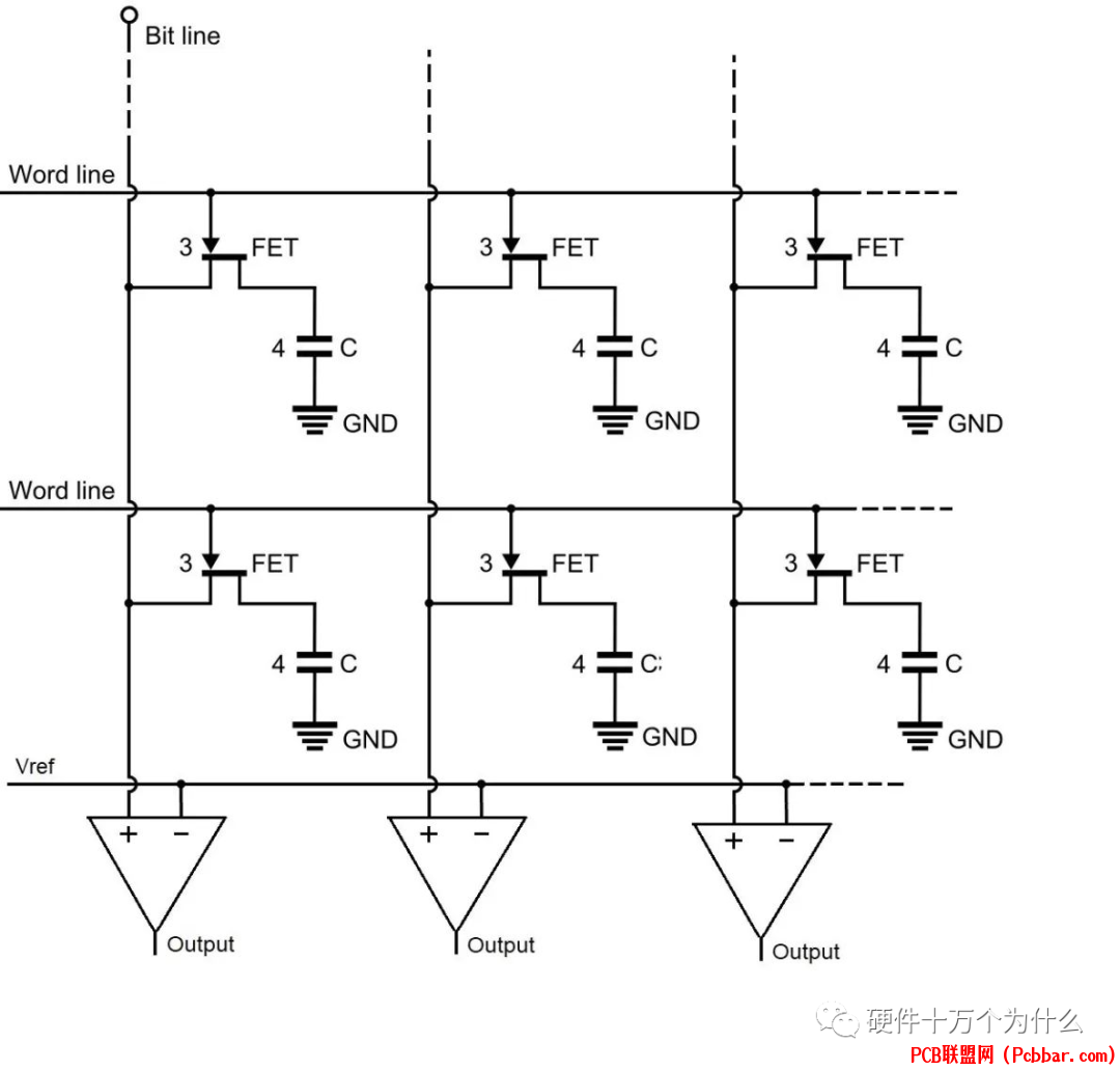

采用放大器来放大4号位电容的效果。结构图如下图所示:
我们可以定Vref为1/2的VDD电压,在读取电容里数据之前,我们先将所有Bit Line预充1/2 VDD的电压。然后,打开Word Line让选中的电容连接到Bit Line上面,如果原本的内容是1,则Bit line的总电压将会小幅攀升。否则,则会小幅下降。再通过差分放大器,将结果放大从而实现读操作。
这套方案是可以工作的,但Bit Line的数量不能太大。否则会导致距离Vref供电处较远的放大器Vref的值偏低,而导致差分放大器工作异常。同时,对于所谓的1/2 VDD预充,也存在不准的情况。

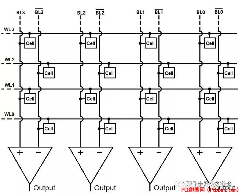

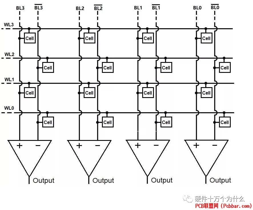

为了解决这个问题,有人提出,不如将原来的一根Bit Line设计成一对Bit Line,当其中一根Bit Line上的Cell被选中时,另一根Bit Line将不会有Cell被选中。从而没有Cell被选中的Bit Line可以充当放大器的Vref输入,其长度,负载以及寄生参数将会和另一根Bit Line十分一致,这样一来,放大器的工作就更加稳定了。结构图如下所示:
当读操作之前,我们先将1/2 VDD电压同时注入到BL和(~BL)上,这个动作被称为(pre-charge预充电)然后其中一根作为参考,来观察另一根Bit Line在某个Cell导通后的变化。
