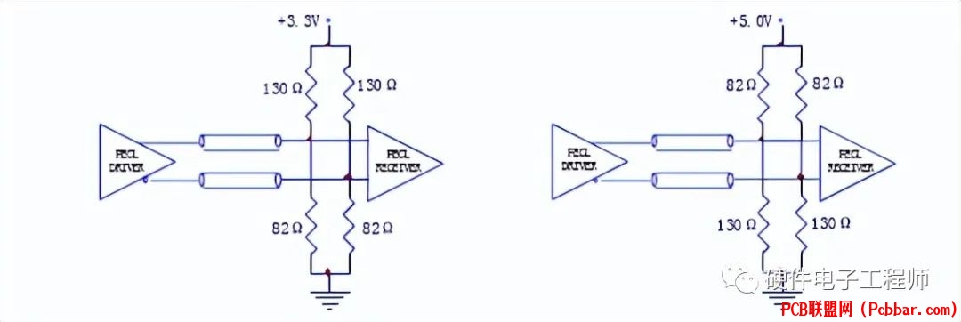

" }" d9 K# c1 k% e( p% t1.1 直流耦合LVPECL 负载一般考虑是通过50Ω接到Vcc-2V 的电源上,一般该电源是不存在的,通常的做法是利用电阻分压网络做等效电路,如图3.1 中所示,该等效电路应满足如下方程:
& E; i" h1 N3 @
( Q; v0 h' C6 U8 Z& U' H. ^6 r图3.1 等效电路
- F8 ^+ k- ~" V& _7 ~* e$ r" L; kVcc ? 2 V = Vcc R2/(R1+R2)
" Q8 S# L2 i& \' ^2 U. Z8 BR1*R2/(R1 + R2)=50Ω
2 G9 ?1 F7 l) s. I3 s解上面方程组,得到:7 P2 X. }9 H) P  W+ M9 t
R1 = 50VCC/(VCC-2V) R2 = 25VCC3 @3 a; O# J# H0 L3 U
图3.2 给出了这两种供电情况时的详细电路。- C+ j7 w* R0 A. ]
7 o' H3 K4 s: ?* x+ Y0 y, y* C
图3.2 PECL电路之间直流耦合3 H5 l; X2 `. T9 I1 b% H
在3.3V 供电时,电阻按5%的精度选取,R1为130Ω,R2为82Ω;在5V 供电时(此时为PECL电平),R1为82Ω,R2为130Ω。

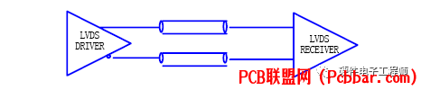

2 LVDS与LVDS接口的连接LVDS 用于低压差分信号点到点的传输,该方式有三大优点,从而使得它更具有吸引力:2 B0 A5 N' `( u# i
(1)LVDS 传输的信号摆幅小,从而功耗低,一般差分线上电流不超过4mA,负载阻抗为100Ω。这一特征使它适合做并行数据传输。' |/ N& h* I# x& @
(2)LVDS 信号摆幅小,从而使得该结构可以在2.4V 的低电压下工作。
) D3 q3 T3 r& E(3)LVDS 输入单端信号电压可以从0V 到2.4V 变化,单端信号摆幅为400mV,这样允许输入共模电压从0.2V 到2.2V范围内变化,也就是说LVDS 允许收发两端地电势有±1V的落差。# e1 X- Z% w1 Z! \
$ u- v- X/ u* ]% T2 k4 k$ G1 p
图3.4 LVDS间连接
" M! a3 e) j2 e5 ]4 |: F' m因为LVDS 的输入与输出都是内匹配的,所以LVDS 间的连接可以如图3.4那样直接连接。但在设计时需要确认芯片内部,其接收端差分线对间是否已有100Ω电阻匹配,若没有则需在外面加100Ω电阻,电阻需靠近接收端放置。

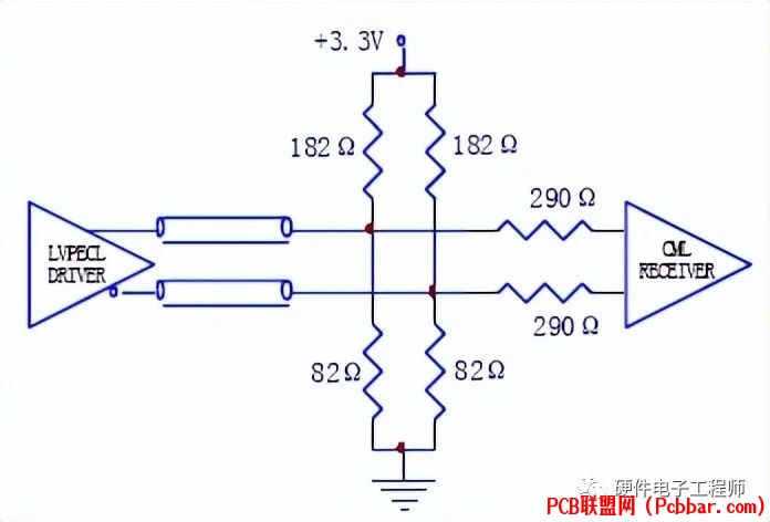

4.2 直流耦合在LVPECL 到CML 的直流耦合连接方式中需要一个电平转换网络,如图3.7(a)中所示。该电平转换网络的作用是匹配LVPECL 的输出与CML的输入共模电压。一般要求该电平转换网络引入的损耗要小,以保证LVPECL 的输出经过衰减后仍能满足CML 输入灵敏度的要求;另外还要求自LVPECL端看到的负载阻抗近似为50Ω。下面以LVPECL驱动MAX3875 的
0 q5 _% A8 A: P, T6 B* `3 B! h+ ~
; `. {1 l3 i' Q- j. a: \+ |(a)直流耦合时电阻网络
# F# }' J9 I  h$ m
3 ]/ O& d) E: I3 s* J- Q& f
(b)直流耦合连接
2 d( j8 v( P& z2 I! G8 X. b图3.7 LVPECL到CML的直流耦合连接( f7 U& W: g4 `* R7 S
CML 输入为例说明该电平转换网络。如前所述,电阻网络需满足:/ e8 W1 P6 R* m+ _8 K
VA = VCC - 2.0V = R2·VCC /(R2 + R1//(R3 + 50Ω))
; j( p0 u' L9 I6 ~6 M8 ]VB = VCC - 0.2V = (VCC·R3 + 50Ω·(VCC - 1.3V))/(R3 + 50Ω)0 A; C3 f2 m, `8 a* V1 L) b
Zin = R1// R2 // (R3 + 50 ?)= 50 ?- k% K4 T4 R$ ]& }
Gain = 50 /(R3 + 50) ≥ 0.125% D5 g0 O' f# |8 d7 w
求解上面的方程组,我们得到R1=182Ω,R2=82Ω,R3=290Ω,VA=1.35V,VB=3.11V,Gain=0.147,Zin=49Ω。
0 o9 u* q* Y& P# w3 |LVPECL 到MAX3875 的直流耦合结构如图3.7(b) 所示。对于其它产品的CML 输入,最小共模电压和灵敏度可能不同,设计时可修改VB值,再根据上面的公式计算所需的阻值。9 P( C" j3 J# ]2 k

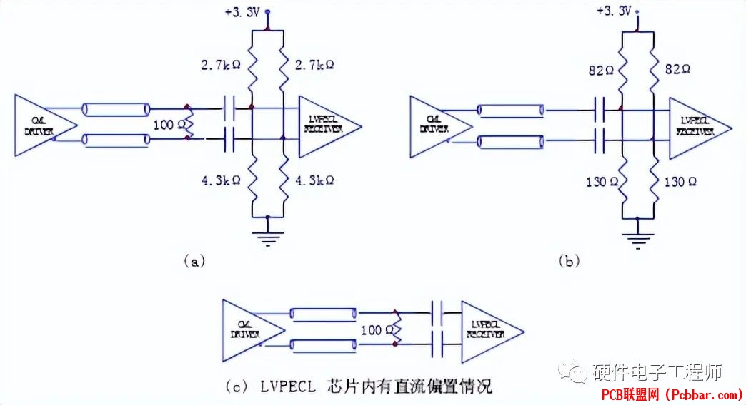

通常采用交流耦合,LVPECL输入接口需要外加直流偏置,保证中心电平在VCC-1.3V,图8(a)、(b)分别是外部加直流偏置电阻的连接方式。其中,(a)的连接方式功耗较低。(c)为芯片内已有直流偏置时的连接电路。

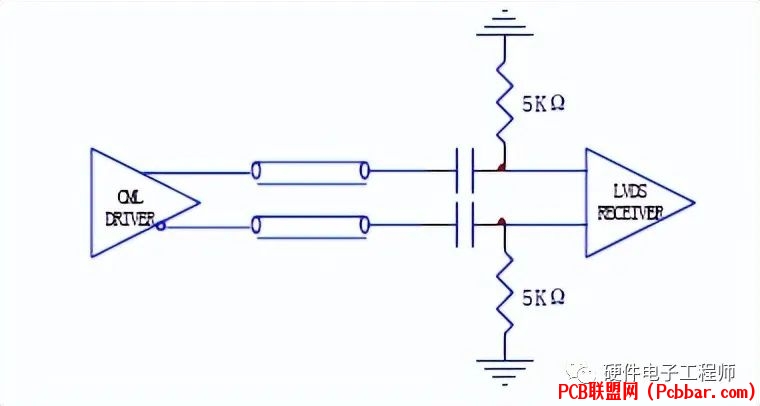

6.2 交流耦合LVPECL 到LVDS 的交流耦合结构如图3.10 所示,LVPECL 的输出端到地需加直流偏置电阻(142Ω到200Ω),同时信号通道上一定要串接50Ω电阻,以提供一定衰减。LVDS 的输入端到地需加5KΩ电阻,以提供近似0.86V 的共模电压。

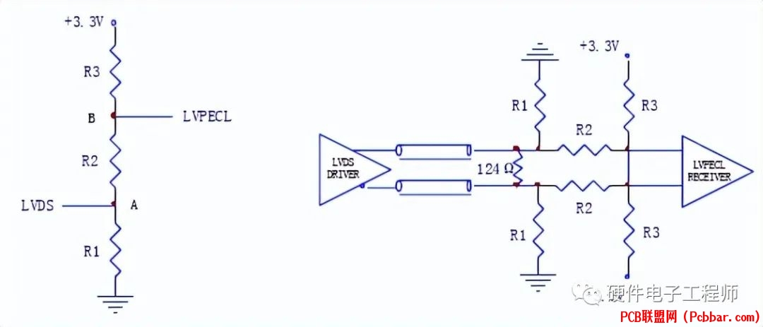

7 LVDS到LVPECL的连接7.1 直流耦合LVDS到LVPECL 的直流耦合结构中需要加一个电阻网络,如图3.11 所示,该电阻网络完成直流电平的转换。LVDS输出电平为1.2V,LVPECL的输入电平为Vcc-1.3V。LVDS 的输出是以地为基准,而LVPECL 的输入是以电源为基准,这要求考虑电阻网络时应注意LVDS 的输出电位不应对供电电源敏感;3 e6 T9 i9 P4 k5 |
另一个问题是需要在功耗和速度方面折中考虑,如果电阻值取的较小,可以允许电路在更高的速度下工作,但功耗较大,LVDS 的输出性能容易受电源的波动影响;
& ~1 Y* I; d- v7 h* {9 u还有一个问题就是要考虑电阻网络与传输线的匹配。经计算,电阻值选取为:R1=374Ω,R2=249Ω,R3=402Ω,VA=1.2V,VB=2.0V,RIN=49Ω,Gain=0.62。LVDS 的最小差分输出信号摆幅为500mV,在上面结构中加到LVPECL 输入端的信号摆幅变为310mV,该幅度低于LVPECL 的输入标准,但对于绝大多数MAXIM 公司的LVPECL 电路来说,该信号幅度是足够的。设计中可根据器件的实际性能作出自己的判断。

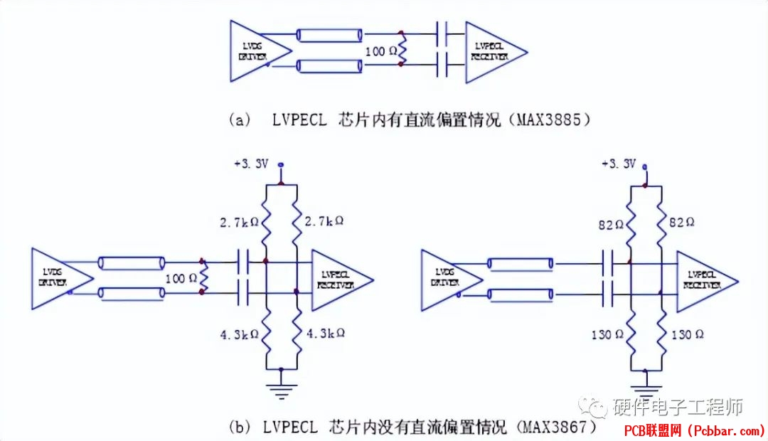

7.2 交流耦合LVDS 到LVPECL 的交流耦合结构较为简单,只需要LVPECL输入侧加直流偏置,满足其中心电压的要求。图3.12 (a)、(b)两种为常用到的结构。
0 @4 v7 E. ?  c* V  B; u
; N' W( x; h/ a" f9 `2 }
图 3.12 LVDS到LVPECL的交流耦合结构
