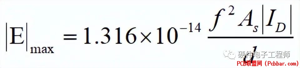

3.1 差模辐射
$ |4 U' h! y6 g7 y7 c* {0 L根据电磁场辐射理论,可以推出两根线上差模电流所产生的最大场强为:1 Z8 n+ K+ ?  s: X) q% a
4 S# t  K4 {, ~1 A$ ]式中,ID 是电缆中差模电流强度,单位A;AS 是两根线缆形成的环路面积,单位m^2;f是差模号的频率,单位Hz;d 是观测点到辐射源的距离,单位m。
6 u. b% j0 N4 i; U7 T# ~从上式可以看出,差模电流产生的辐射场强取决于:% A  i7 G. D9 Z" e7 F+ v& D
(1)环路的面积,成正比;
. l* B' a5 ^6 A- B; I3 n6 o(2)差模电流频率的平方f 2,成正比;3 L' z" `! `9 H5 W. B' A" I, N1 F
(3)与到考察点的距离d 成反比;
8 c2 j: V/ C8 M4 H; ]" y3 V9 H(4)与差模电流ID 成正比。7 F% j) ~, l8 W$ H) M" m: L
由公式(1)可以算出,30MHz 时1m 长扁带线缆(线间距1.27mm)需要63.1mA 的差模电流正好产生等于3m 处50dBμV/m 的CLASS A 类限值的辐射场强。& L" a# J" c$ y5 a

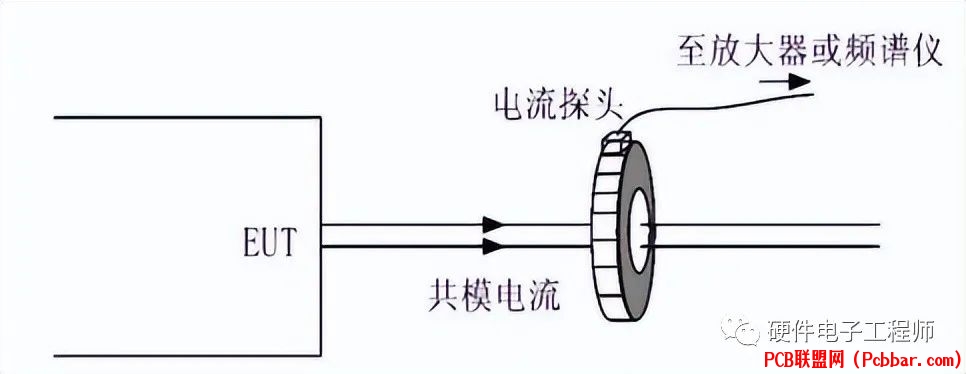

/ q' i1 R. k& f8 D) Z1 a3.3 电缆辐射的评估
* b9 [& F2 c% V- |$ a( O& s对于一根1m 长的电缆,为了满足50MHz 时3m 距离处场强为50dBμ/m(class A 的要求),线缆上的共模电流必须小于25μA。如果要产生同样的辐射场强,所需要的差模电流是共模电缆的上千倍,因此电缆的辐射主要是共模电流引起的。在进行辐射发射测试之前,可以通过测试流过电缆的共模电流,来预测设备是否能通过辐射发射测试。共模电流可以用电流探头测得,测试连接如下图所示,测试中电流探头在电缆上慢慢移动以便测试到最大点。" h7 h: O; ~8 x# Y. A
9 }/ Z; m) x9 |7 [& v; A图1 线缆上共模电流的测量

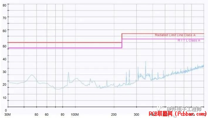

3.4.1 试验现象9 X+ b" t6 R* g* ]9 K
公司某产品在进行整机辐射发射测试中,发现通不过测试。从辐射发射频谱图可以看出,44MHz、132MHz 和176MHz 频点的辐射较高,176MHz 频点的辐射已经超标,如下图所示。
& e/ G5 z/ d' @0 g; {# u6 ?; E
/ |7 T+ w3 l3 I( z4 H  H0 _. z, Y图2 某产品未整改前的辐射发射

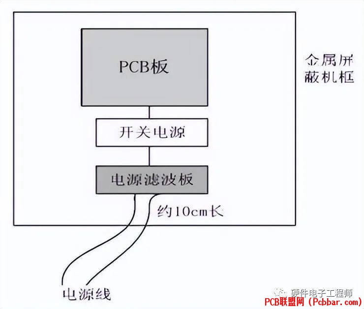

5 o% G8 w2 `( }# @3.4.2 原因分析
% O" g1 T4 V" A- s该产品采用屏蔽机箱设计,各种对外接口采取了滤波隔离措施,电源端口用滤波板进行了滤波处理,结构原理图如图3 所示。
% h" I; W& I" `8 |5 b7 j
6 D4 k; Y9 Y/ E4 ^图3 产品结构原理图图  r. H7 f! f  G. @' R( m/ u2 G
" w5 v# o, Q8 @$ d2 G图4 骚扰信号越过电源滤波板继续传输

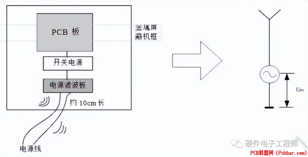

  o" Q8 s1 R. _) t/ O( z4 R如果电源滤波板要起到预期的作用,就一定要保证干扰信号或骚扰信号在电源滤波电路中传输。也就是在使用电源滤波板时,特别是在高频情况下,一定要避免干扰信号或骚扰信号通过空间,越过电源滤波板继续传输。从上图3 可以看出,本产品实际上存在高频的干扰信号和骚扰信号越过电源滤波板的可能性,骚扰信号越过电源滤波板进行传输,如图4 所示。3 r" L& [0 W$ q7 r
由图4 可见,电源线进入产品的屏蔽体后,到达滤波板之前还有一段较长(约10cm)的距离,来自 PCB 或开关电源中的高频信号通过空间传输会耦合到这段线上,使电源滤波板无法达到预期的效果。实际产品中,机框内这段约10cm 长的电源线的正下方(距离约4cm左右)有一个PCB 子卡,子卡上有44MHz 的时钟及其驱动电路。图2 中44MHz、132MHz和176MHz 频点的辐射正好是44MHz 时钟的谐波,因此可以判断图2 中44MHz、132MHz和176MHz 频点的辐射主要是由电源线产生的。* e" b% C3 L. K: g+ X
由于设备内部的工作电路充满噪声,机框内的电源线和内部电路的噪声源之间存在容性耦合或感性耦合,它拾取了噪声后两端存在共模电压UAB,而整机的电源线线缆就成了被驱动的辐射天线,如图5 所示。共模辐射的两个必要条件都具备了,就会对整机的辐射发射产生影响。! x5 v8 ~/ H9 o# Z2 O
