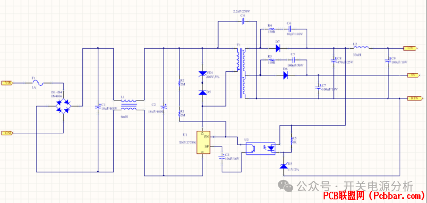

有了基本的技术参数后,我们接下来就要画出电源的框架图,如下图所示:

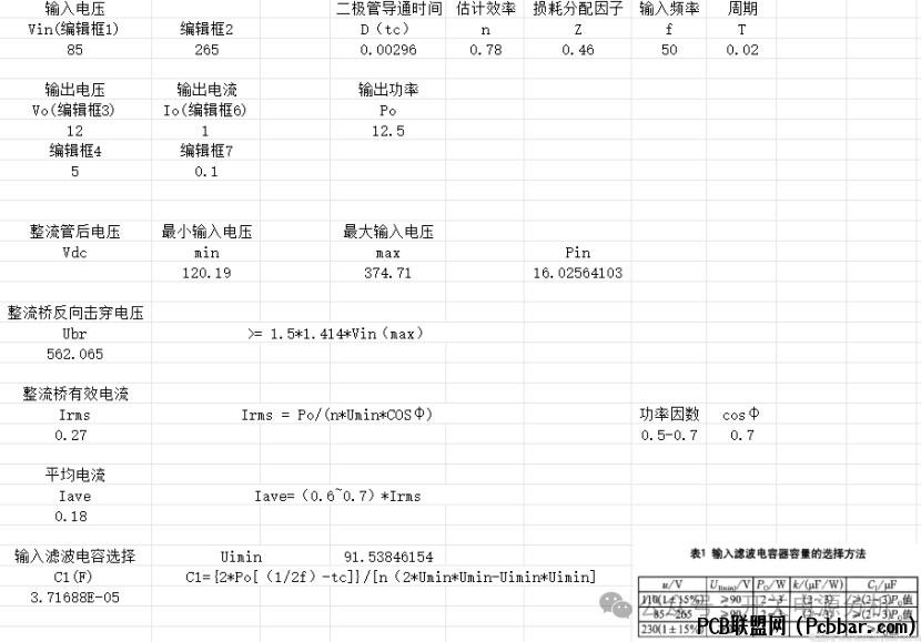

根据原路图及已知的技术参数,我们可以将其他具体参数计算如下表所示:
  我们要计算出的参数:整流后电压,整流桥反向击穿电压,整流桥有效电流,输入滤波电容选择,共模扼流圈选择,漏极钳位保护选择,反馈线路,输出二极管,输出整流二极管计算, LC滤波电容选择等等;最后根据参数选择出适合的变压器。
  原理图画好后,我们可以使用画图软件将原理图转化为对应的PCB线路图,生成对应的元件清单BOM图。
