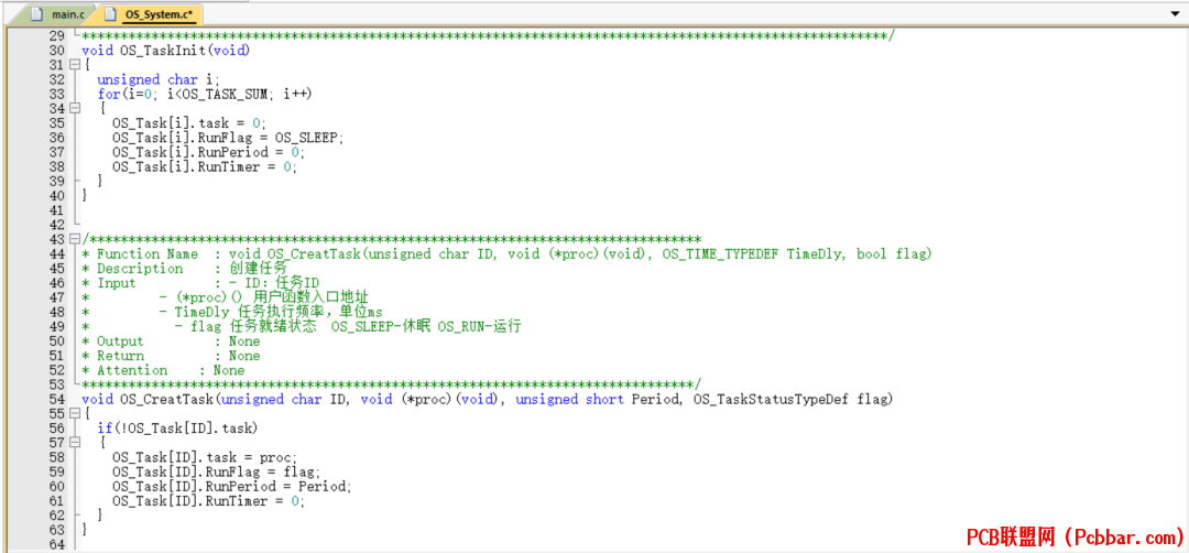

2.项目代码的模块化管理
一个成熟的架构,除了支持不同的内核和开发平台,像模块化这些,都是基本操作,我们根据不同的应用和功能创建不同的任务,这样就相当于你的项目增加了一个老板,可以很轻松地指挥哪个任务执行,什么时候执行,什么频率执行等等....

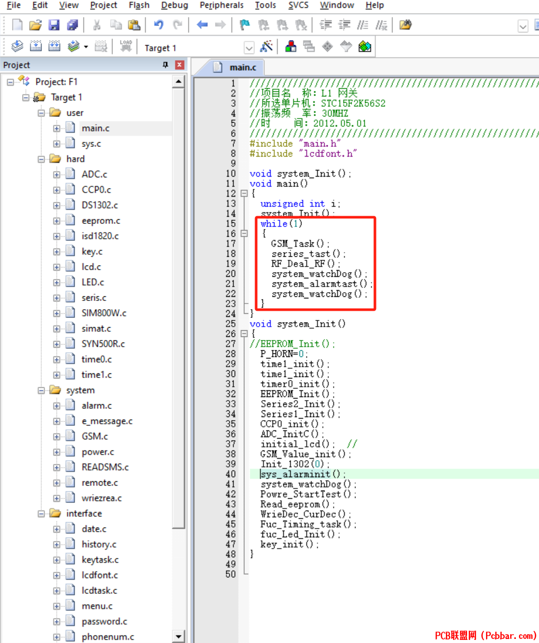

在单片机程序开发时,大多数工程师都是从while(1)死循环开始,将一堆功能代码都对接到while循环里面运行,包括我自己也是这样过来的。
以下是我10年前的代码截图,这种方式的缺点是不好控制每个任务的执行/不执行,以什么频率执行。
专业术语来说,这种就是屎山代码
后面随着开发经验丰富起来,不断优化架构以后,现在做项目,变成了如下代码:
咋一看,是不是以为加了RTOS系统?
其实没有,只是借鉴了系统的编程思路,把传统的while(1)结构进行了代码封装,本质还是轮询的机制。
轮询机制的弊端是,无法做到任务抢占式,就是任务插队,这样的话,对于没有经验的工程师,可能会因为某些任务代码时间过长,而影响整个系统的实时性。
如果有丰富经验,能规避掉延时高的代码,说出来你可能不信,这个架构比RTOS好用不是亿点点...

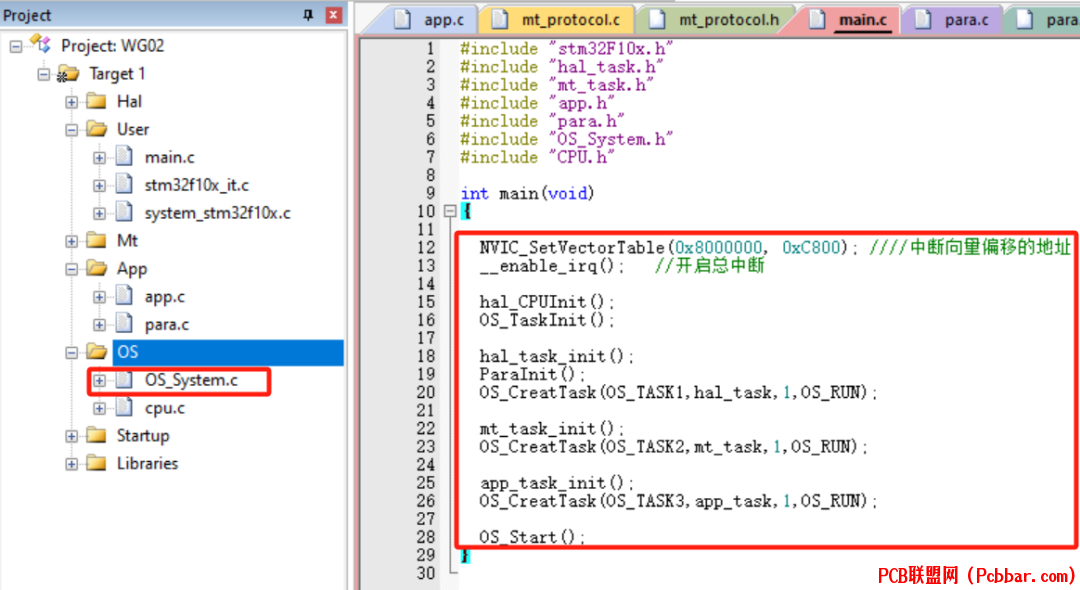

以下是我们无际单片机项目6增加了FreeRTOS后的代码:
下面以这个项目为例,给大家一一讲解下FreeRTOS功能的实际应用场景。
比如任务的抢占式调度,消息队列,内存动态分配,软件定时器....等功能。
这些功能,几乎每个都能解决某些特定应用场景的痛点,而且这些功能,我们只需要通过调用现成的API函数,就可以实现,极大减轻了工程师的负担。

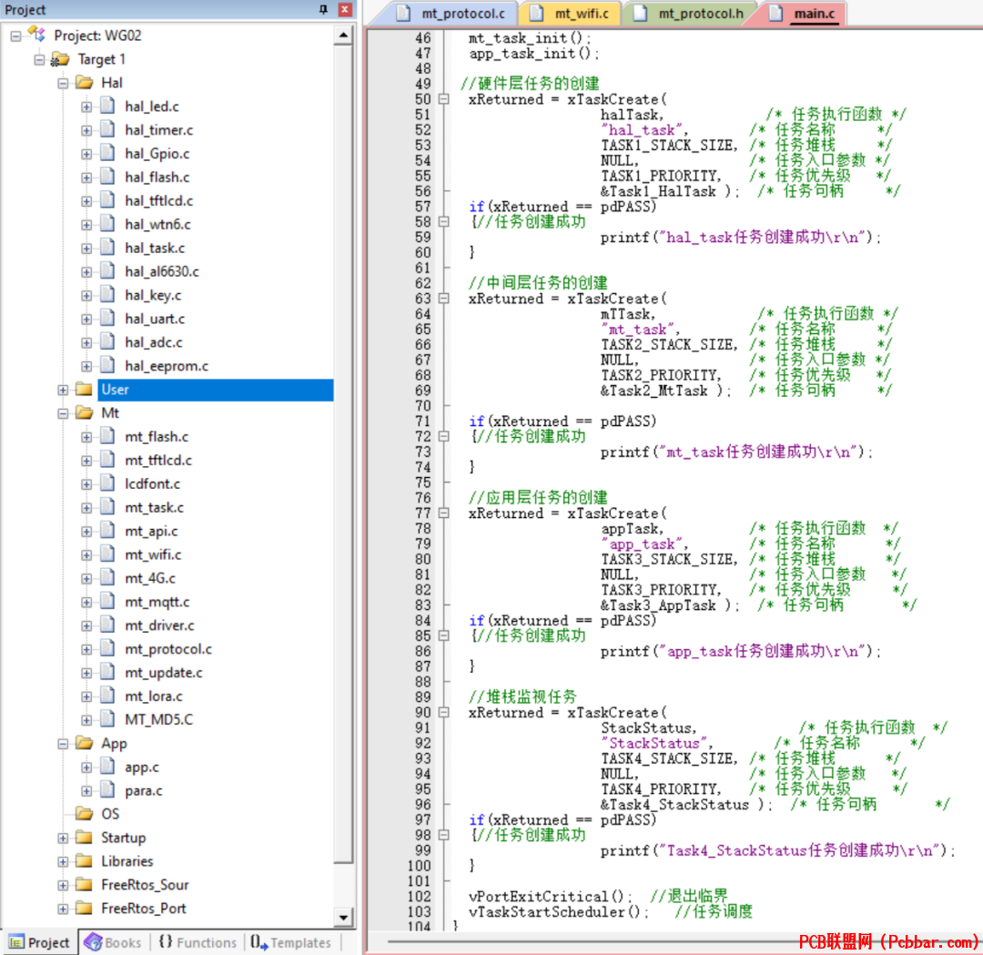

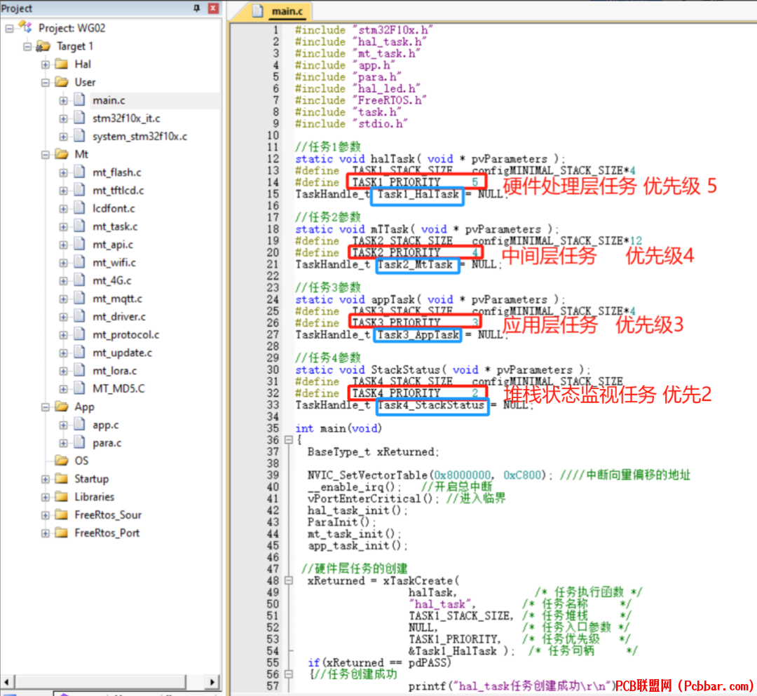

1.任务的抢占式调度
FreeRtos的任务调度支持抢占式调度,这也是它的优势之一。
FreeRtos系统创建的每个任务都有优先级参数的配置,抢占式调度就是基于优先级来实现的,如下图,以项目6创建的4个任务为例,其中硬件处理层任务的优先级最高(优先级为5),数字越大优先级越高。
在项目6中,对实时性要求比较高的功能代码,基本都在硬件数据采集这块,例如Lora数据收发,如果有lora门磁探测器触发了,要第一时间收集数据,然后触发主机报警,这是比较紧急的任务,因为我们项目的核心功能就是防盗报警。
硬件层还有其它,比如串口数据接收,这个是连接wifi和4G,优先级也需要高一些,当主机报警后能第一时间把数据上传到我们云平台,以及给用户拨打警示电话。
剩下的就是PWM输入定时器捕获,PWM输出等等了...
所以,这个优先级怎么去规划,一般是按照项目的功能来的,需要紧急处理的功能逻辑,往往优先级设置最高。

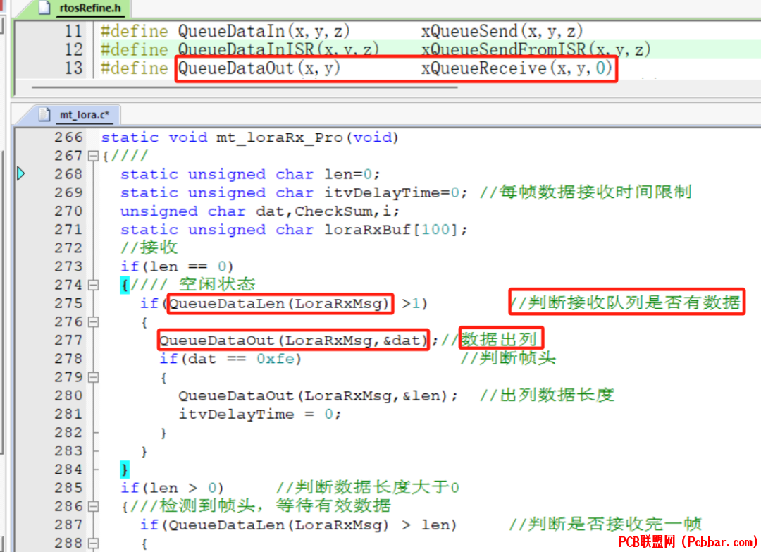

2.消息队列
消息队列是什么?有什么用?
消息队列主要是用来处理单片机大数据采集和处理的,比较经典的使用场景就是串口数据接收和解析。
FreeRTOS队列和我们自己架构的队列,原理都是大同小异的。

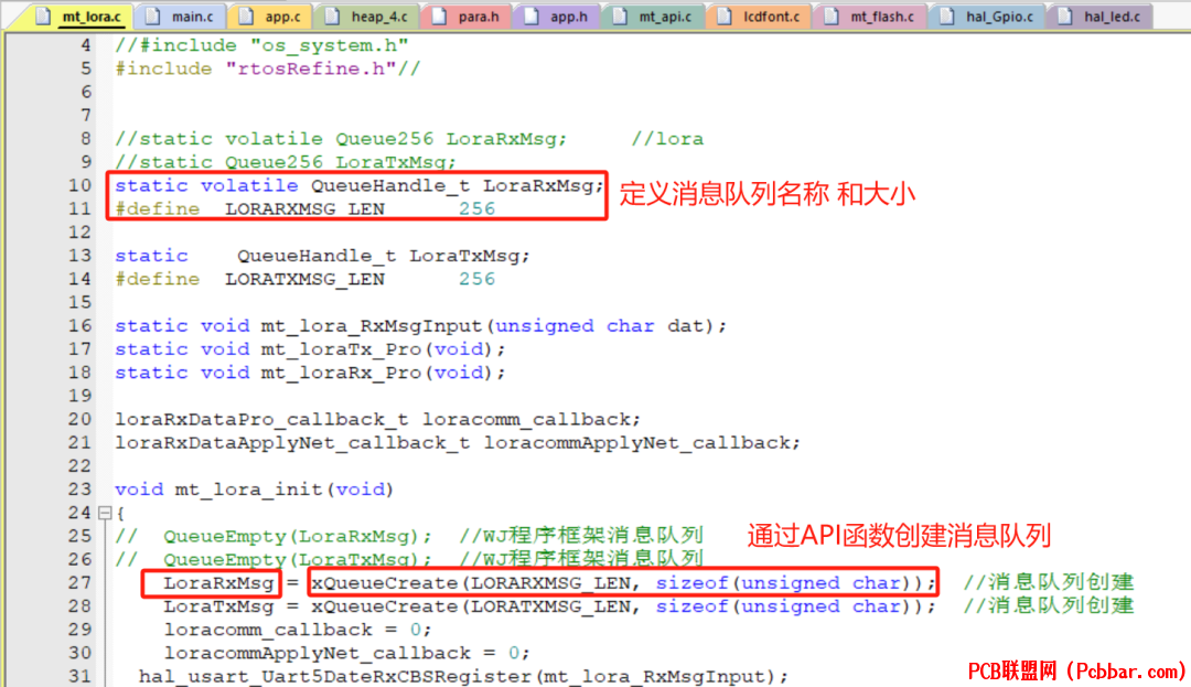

这里我们以项目6的Lora模块无线数据的接收为例,来介绍FreeRTOS消息队列的应用。
Lora模块我们接的是单片机串口。
如下截图,红色标注的是用来接收Lora接收数据消息队列的创建。
  首先要按照消息队列的格式来定义消息队列的名称和大小,然后在Lora初始化程序中通过API函数创建消息队列。
创建完成后,消息队列的返回值要赋值给消息队列的句柄(句柄也就是我们定义的消息队列的名称),数据的入列和出列就是通过句柄来操作的。
消息队列创建完成之后,就是消息队列的使用,包括消息队列的入列和出列。

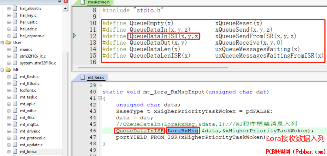

如下图,对应的就是Lora接收数据消息队列的入列和出列的过程。
把Lora接收到的数据入列处理截图:
Lora接收到的数据出列处理代码截图:
如果是我们无际单片机项目特训营的老铁,可能会好奇,为什么入列,出列函数的名字,和我们自己架构是一样的?
答案是为了兼容,我们对API函数名称做了重定义,因为我们是在我们架构的基础上,改的RTOS,方便大家学完我们架构无缝过渡RTOS。

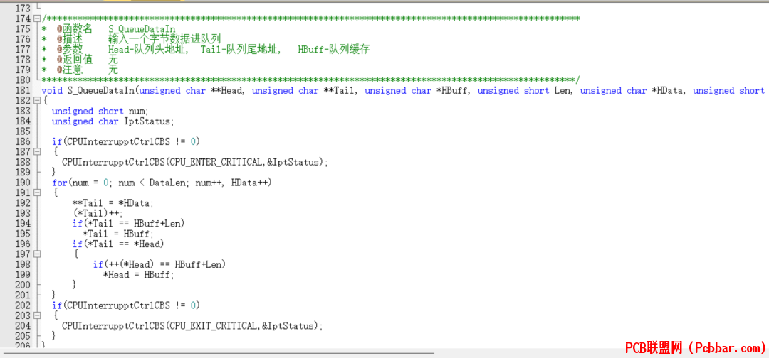

除了Lora,还有我们OTA升级的功能,这种大数据流的,用队列也能事半功倍。
队列的本质,就是可以先把数据存起来(比如存在数组里),等用到了再取,理解这个本质,就好抛砖引玉了。
不过要想实现这个功能,就要把数据进行一系列的算法处理,才能实现,比如说存数据和取数据,可能每次位置都不一样。
这种应用场景很多,比如任务之间的数据传递,是不是也可以?既然需求多,是不是可以写成一套模版程序呢?下次就不用重复造轮子了,所以有了入列、出列这类函数。

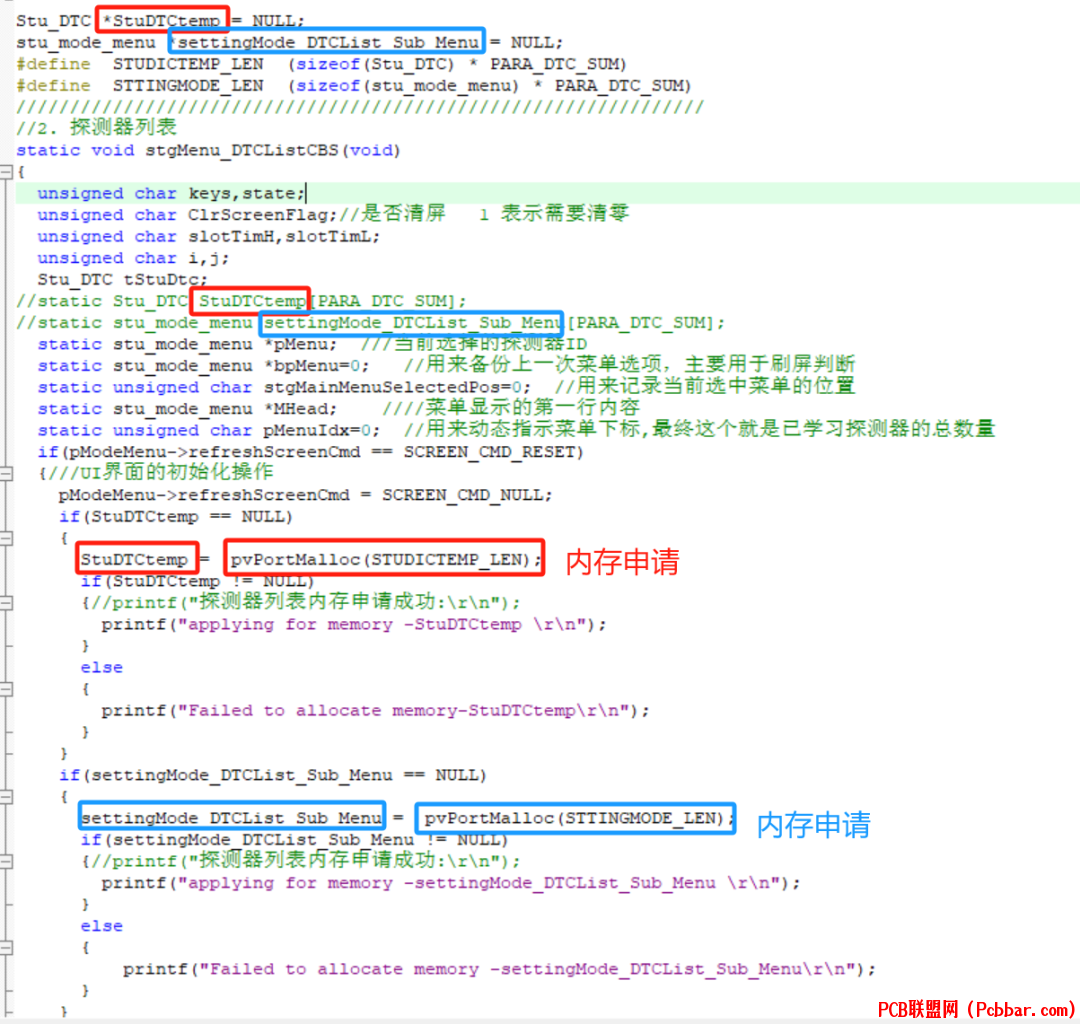

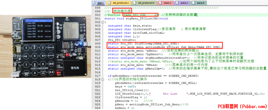

在产品开发中,我们经常会碰到一个问题,如果没有动态内存分配,那么定义的全局变量/数组只能用于有一个特定的功能,这样会导致RAM资源的浪费。

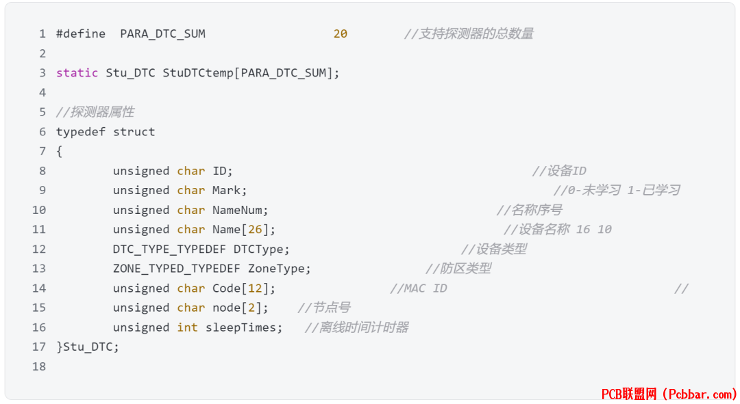

举例来说,在我们项目6网关的探测器列表界面下,要显示这个网关所有配对好的探测器,探测器数量一般是动态的,可能用户A配对了5个探测器,用户B配对了10个,用户C配对了20个.....
在具体的代码中,我们程序定义了两个静态结构体数组用来实现探测器列表的功能。
这两个静态的结构体数组占用了比较大的RAM空间,假如客户突然发神经,要求这台主机要支持配对100个探测器,这个结构体数组大小就是100,这得多吓人,光这个结构数组就把单片机的RAM用得差不多了。
我们不妨计算以下:
这里以StuDTCtemp结构体数组为例,结构体数组的元素类型Stu_DTC,通过 sizeof(Stu_DTC)计算,占用52个字节,假设最多支持20个探测器,再乘以数组元素的个数20,共1040个字节;
这1040个字节RAM空间被显示探测器列表界面长期占用,造成了ARM空间的浪费。
这里我们只计算了其中一个结构体数组,如果上图两个结构体数组占用的空间加起来更大。
而FreeRTOS提供的内存动态分配就可以很好的解决这个问题,动态内存分配是指在程序运行时,根据需要动态地分配和释放内存。这种方式可以更大限度的利用RAM空间。
应用内存动态分配,优化后的代码如下;
这样就可以实现在需要显示探测器列表的时候,申请已配对探测器需要用到的内存大小,退出当前界面的时候,释放内存。
内存动态分配可以提高RAM的使用率,但会如上图,内存动态分配需要和结构体指针配合使用,这样就会增加代码的复杂度,如果使用不当,会造成内存的泄漏、碎片化等问题。因此内存动态分配,我们主要使用在占用RAM空间比较大的变量中。

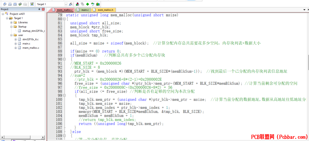

如果没有RTOS的话,就要自己手撸内存管理代码,我们就手撸过,相当痛苦,调了3天3夜。
下图是我们原来写的内存管理代码,解决了碎片化的问题,本来想在项目中加入,但是考虑到复杂程度过高,怕无际单片机项目特训营老铁学得嗷嗷叫,就放弃了。
下面展示下源码,内存分配:
内存释放:
这个源码,是有放到项目3资料包里的,特训营需要的老铁可以自己去研究。

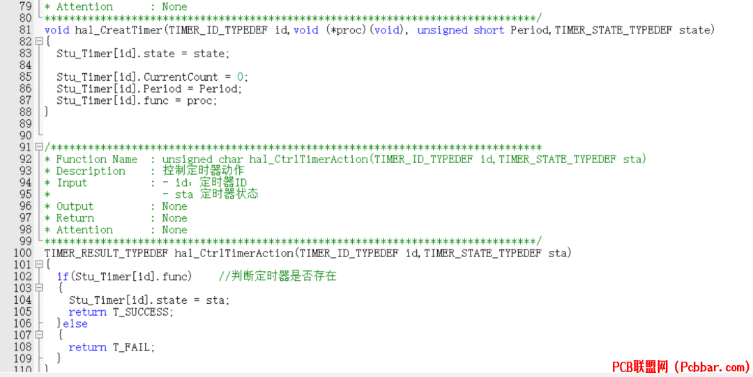

5.软件定时器功能
除了FreeRTOS提供的延时函数外,FreeRTOS也提供了软件定时器功能,通过软件定时器也可以实现上面的功能,这个跟我们自己架构的定时器矩阵功能原理差不多。
FreeRTOS软件定时器是一种纯软件实现的定时器,它利用系统的时基(通常是系统滴答中断),来模拟定时器的功能,而不需要占用额外的硬件资源。
我们以项目6中通过软件定时器实现LED7间隔500ms翻转,来简单的了解FreeRTOS的软件定时器功能。
当然,软件定时器虽然不占用硬件定时器资源,但也有一些缺点,由于它是基于系统时基实现的,定时精度受限于系统时基的频率,无法达到硬件定时器那样的高精度。
还有软件定时器的执行需要消耗一定的CPU时间,如果定时器数量过多或者定时频率过高,可能会对系统的实时性产生影响。
