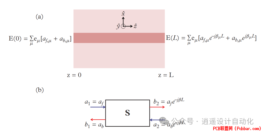

# X' ~2 p( Q  D光波导光波导是集成光电子技术中最基本的构建模块。在芯片上引导和限制光,通常由高折射率的核心材料包围着低折射率的包层材料。波导支持离散的导向模式,这些模式是沿波导传播的稳定电磁场模式。
5 X2 J" R: U9 _+ u  F. n为简单起见,通常只考虑基本的TE和TM模式。TE模式的电场方向平行于芯片表面,而TM模式的磁场方向平行于表面。
$ R7 u  C4 x# A( X2 ?  N
" j- b% A8 |! r6 z图1:集成光波导的俯视图波导中的电场可以表示为导向模式的叠加:E = Σ aμ eμ e^(-jβμz)
# H+ O4 T- @0 {1 E其中μ是模式编号,aμ是模式振幅,βμ是传播常数,eμ是模式的横向场分布。
: P6 Y4 k' d) y波导的特性可以用散射矩阵来描述,该矩阵关联了输入和输出场振幅。对于长度为L的单模波导,其散射矩阵为:5 `( r+ m6 Y/ K- K  \1 l5 U+ C
S = [ 0     e^(-jβL) ][ e^(-jβL)   0   ]
% k5 _3 A7 ?( E这个矩阵显示波导对传播光引入了相移β*L。

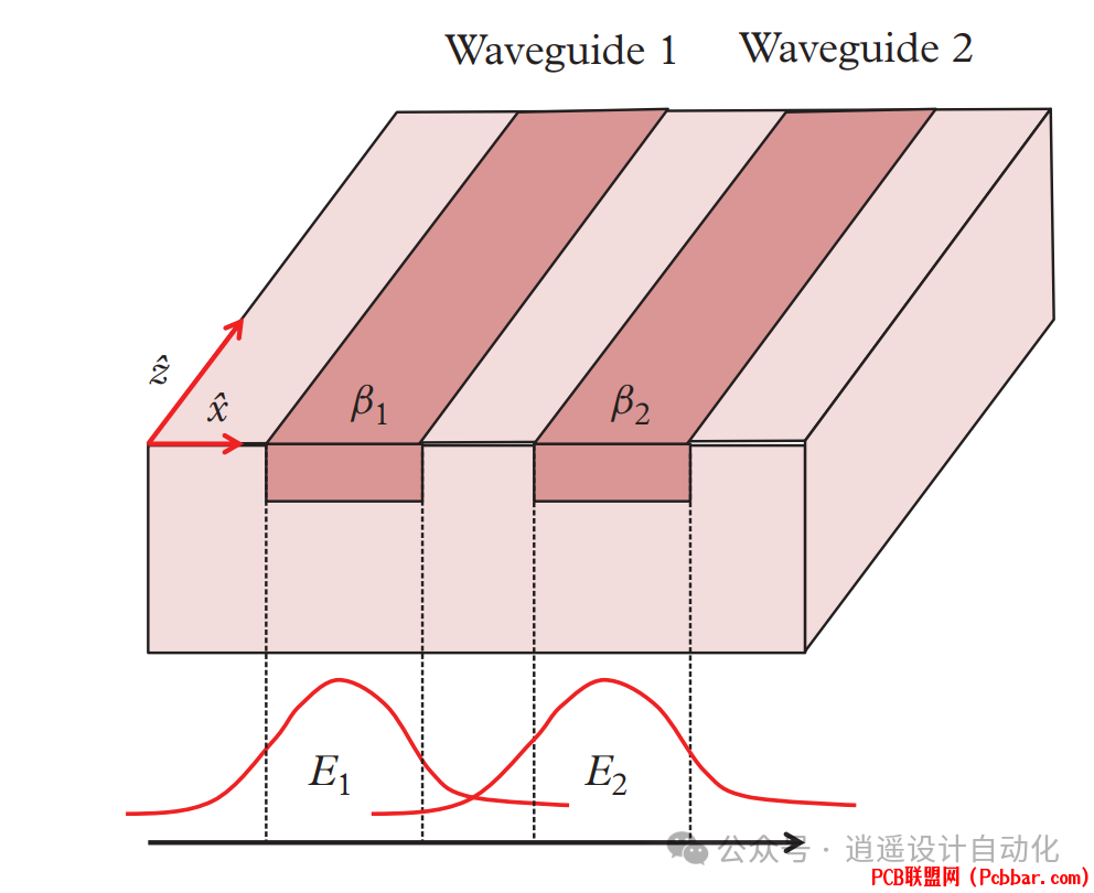

$ d' I4 [( U8 W方向耦合器方向耦合器(DC)是允许两个紧密间隔的波导之间进行受控功率传输的器件。通过耦合波导模式的evanescent场来工作。
) S. J& t+ P6 ]( \- J- `5 r+ z
3 j5 d: g0 K) f/ n% k
图2:方向耦合器示意图描述两个波导中场振幅a1和a2的耦合模式方程为:
6 H& d8 [; c2 Uda1/dz = -jβ1a1 + κ12a2" O; Y5 ~8 K% c  s2 n$ m, T% P1 h' N
da2/dz = -jβ2a2 + κ21a1其中β1和β2是各个波导的传播常数,κ12和κ21是耦合系数。! b; W- r# Q  D8 R3 u
对于对称耦合器(相同的波导),其散射矩阵为:
# a$ a: O; t! H1 Y8 fS = e^(-jφ(z)) [ cos(θ(z)) j*sin(θ(z)) ]
9 _* E! @6 a6 _) c6 q$ ~[ j*sin(θ(z))  cos(θ(z)) ]其中φ(z) = β1z = β2z是共同相移,θ(z) = κz与耦合强度有关。; ]6 ~) o  e( z
耦合常数K = sin^2(θ(z))决定了波导之间的功率传输。当θ(z) = (2k+1)π/2时发生完全功率传输,当θ(z) = kπ时没有功率传输。

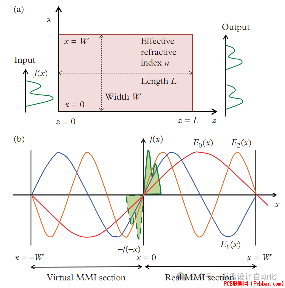

5 P: {) b) _3 u- W5 f$ d3 o多模干涉(MMI)耦合器多模干涉耦合器是另一类重要的BBB。它们由一个宽的多模波导部分组成,支持多个导向模式。当光注入这个部分时,这些模式之间的干涉在特定长度处创建特定的场分布模式。
" a) w3 i+ y+ F: a) A" Q' Z, T: ~
( P8 E$ q* z5 f- p+ `
图3:多模干涉耦合器的一般布局5 D( [* w7 {( U9 e
$ }+ o$ h4 d1 ]3 W3 j% @
MMI部分中的导向模式可以近似为:
1 W5 _1 [/ F- Y% h5 o, tEi(x) = sin[(i+1)πx/W]
$ b( J4 `- S( l% r) N1 R其中W是MMI部分的宽度,i是模式编号。
9 d: C" ~- @& D6 a在特定长度下,MMI耦合器产生输入场的多个图像。对于长度L = (3M/N)Lc的器件,其中Lc是基本模式和一阶模式之间的拍长,在输出端形成N个输入场的图像。5 R. }9 K( I$ t' Y3 V
2x2 MMI耦合器(3dB分配器)的散射矩阵为:% X+ {5 d5 W# _
S = (j*e^(jφ0)/√2) [ 1  j ]
: a4 U  E! Y4 C; m$ r  b[ j  1 ]其中φ0是一个常数相位项。

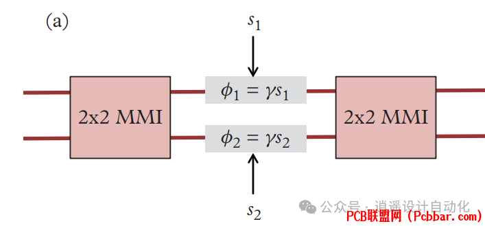

% t# D; z5 u- K8 s% F4 P5 r可调谐耦合器可调谐耦合器对于创建可编程光电子线路非常重要。它们允许动态控制功率分配比和相移。两种常见的实现方式是:
  F/ t7 s& |, v& H1 x! a% Ga)3dB马赫-曾德干涉仪(MZI)可调谐耦合器这种设计使用两个3dB耦合器(通常是MMI耦合器)以马赫-曾德配置连接,每个臂中都有可调谐相移器。0 U7 x: w/ }7 U6 A
" t( H8 s! j: |0 L
图4:3dB MZI可调谐耦合器" ]4 t& S" b* I' w  C
这种可调谐耦合器的散射矩阵为:8 @7 {: r. x  y. F# I8 |' Z  E
S = -j*e^(jΦ) [ sin(θ)   cos(θ) ]: v3 b* D. m# U% U3 u4 Z8 v
[ cos(θ)  -sin(θ) ]其中Φ = 2φ0 + γ(s1+s2)/2是总体相移,θ = γ(s2-s1)/2控制耦合比,γ是相移器效率,s1和s2是控制信号。

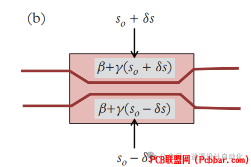

7 O$ ?) C" b- |$ Lb) 可调谐方向耦合器(TDC)这种设计使用标准方向耦合器,能够独立调节两个波导的传播常数。
; L1 s0 `& b/ D  x+ z- L
8 `+ I4 A4 a+ U图5:可调谐方向耦合器4:3dB MZI可调谐耦合器
3 J" ?8 S' U6 \) u! i6 ?传播常数由以下方式控制:; {" C1 }8 _* c0 N- [
β1 = β + γ(s0 + δs)
& c. f2 {/ Z; i: k+ L  [β2 = β + γ(s0 - δs)其中s0是共同偏置信号,δs是差分信号。耦合常数K可以通过改变δs从0到√3|κ|/γ来调节从0到1,其中κ是未受扰动耦合器的耦合系数。

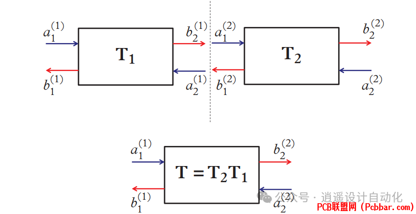

    a) 网格网络可编程光电子线路的一种常见架构是网格网络。它由规则排列的可调谐耦合器组成,通常以MZI基础的可调谐耦合器实现。
    , V, c; Q) C- `% b. M7 X
      E3 d( d9 }- g: B! Q% R6 h( i  K
    图6:级联组件的传递矩阵5:可调谐方向耦合器4:3dB MZI可调谐耦合器- X5 \2 Z1 G7 a4 H3 h& `
    级联组件的总体传递矩阵是其各个传递矩阵的乘积:T = T?T?。这一原理允许我们分析复杂的光学组件网络。0 b. D  @) f3 F
    在网格网络中,每个可调谐耦合器可以被编程以实现所需的分配比和相移。通过适当设置整个网格中的这些参数,可以实现各种线性光学变换。7 M' q3 T+ j, z' ?
