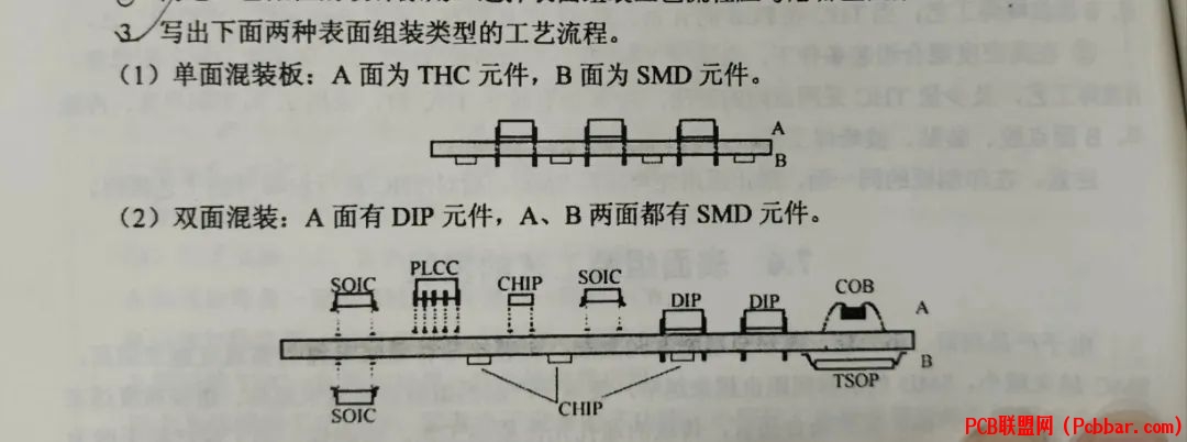

【求助】写出下面两种表面贴装类型的工艺流程?

?1.B面印刷红胶,贴片,固化,翻板后,A面插件,再过波峰焊。或先B面正常回流工艺,再A面插装工艺过波峰焊。
2.B面印锡膏(加点胶),贴片,固化,然后A面印刷,贴片,固化,再插件,过波峰焊,最后cob(估计cob前需要清洗),另外,B面最右侧chip在dip料的引脚内侧,大概率需要点胶工艺?。
