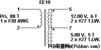

  由于计算公式篇幅过长,这里就不罗列出来,如果有兴趣的朋友,可以留言找我拿具体计算过程;这里罗列出变压器最后决定的参数:
磁芯采用EE19
骨架采用p4+S5
最小初级电感        49μH
额定初级电感量        965μH
磁芯截面积        23.00 mm2
计算初级电感量:
Lp = (Vindcmin * Dm) / ( Ipk * fosc )
=100*0.5/0.297*60000=0.0028H=2.8mH;
计算初级圈数Np=1000*根号下(Lp/Al)=158T;
匝比n= Vo / Vindcmin=0.18
初级绕组线径计算:
a:先算初级电流均值Iprms=Ipk/1.414=0.27A
b:导线截面积S=Iprms/Jd=0.27/5.3=0.05
初级绕组第1部分初级绕组的取整(整数)圈数        88
初级绕组线径尺寸        30 AWG                        0.0507 mm2
次级1绕组圈数        6
次级1绕组线径尺寸        27
次级2绕组圈数        5
次级2绕组线径尺寸        27
如下图:
