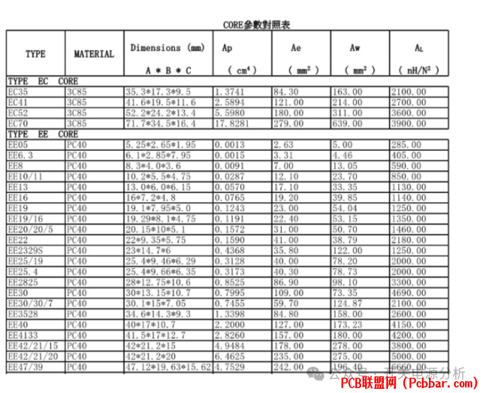

  我们拿之前的反激式变压器来简单举个实例:我们知道效率n=78%,电源输出功率Po=12.5W,变压器窗口利用系数Kw=0.35,反激式电源Bm取值在0.2~0.3之间,我们取Bm=0.25,Kpr=0.7,工作频率f=200K,J=400;
        AP=10000*(1+0.78)*12.5/(4*0.78*0.35*kf*400*0.5*0.25*0.7*200000)

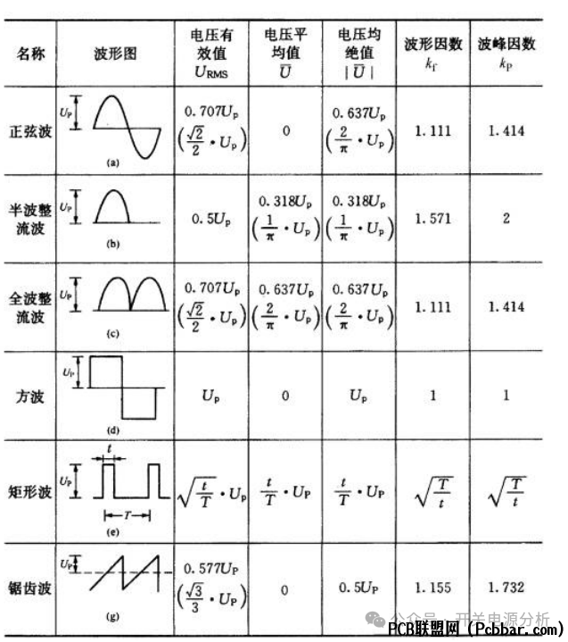

  因为我们电源波形为周期性锯齿波,我们可以根据下表得到kf=1.115*D:
       代入公式,我们得到AP=0.0567,根据下图core参数对照表:
  从上表查出与之接近的最小磁芯规格为EE13,其中AP=0.057;考虑到磁芯损耗等因素,我们一般按照10%的裕量来计算,所以我们至少选择EE16型号磁芯,此时AP=0.0765,Ae=19.2。
  按照我们设计的经验,Ae=Sj=0.15*根号PM进行估算,可以得到Ae=21.3,依照上表与之最接近的是EE19磁芯,AP=23,综合两种情况,为了满足电源的需求,我们最终选择EE19磁芯。
