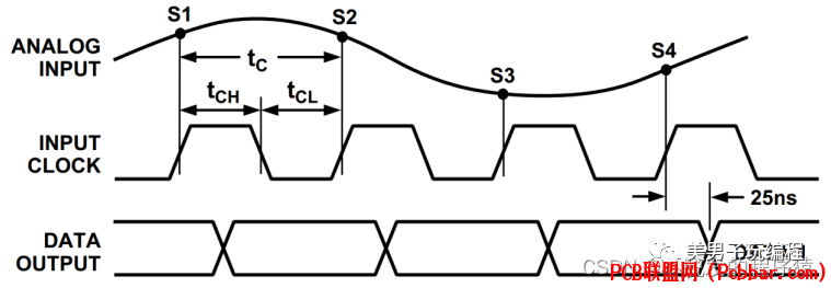

AD9280 的时序图如下图所示:
, ?, t5 p1 q) X4 }, _0 q
/ n. Q' R4 o1 [1 U  F9 m  N$ L1 i
& U; J9 W; A0 ^  f0 e
' r/ D3 k' P6 `) Q$ Z3 g模拟信号转换成数字信号并不是当前周期就能转换完成,从采集模拟信号开始到输出数据需要经过 3 个时钟周期。比如上图中在时钟 CLK 的上升沿沿采集的模拟电压信号 S1,经过 3 个时钟周期后(实际上再加上 25ns 的时间延时),输出转换后的数据 DATA1。需要注意的是,AD9280 芯片的最大转换速度是32MSPS,即输入的时钟最大频率为 32MHz。

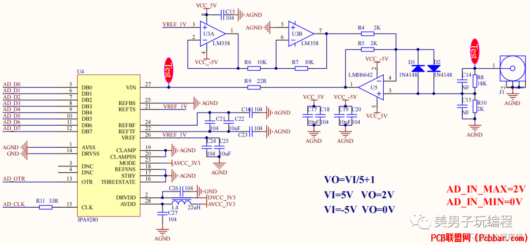

AD9280 支持输入的模拟电压范围是 0V 至 2V,0V 对应输出的数字信号为 0,2V 对应输出的数字信号为 255。而 AD9708 经外部电路后,输出的电压范围是-5V~+5V,因此在 AD9280 的模拟输入端增加电压衰减电路,使-5V~+5V 之间的电压转换成 0V 至 2V 之间。那么实际上对我们用户使用来说,当 AD9280 的模拟输入接口连接-5V 电压时,AD 输出的数据为 0;当 AD9280 的模拟输入接口连接+5V 电压时,AD 输出的数据为 255。$ P1 A; l3 ?+ R' a. R! A
! }: j4 F5 W& W1 M

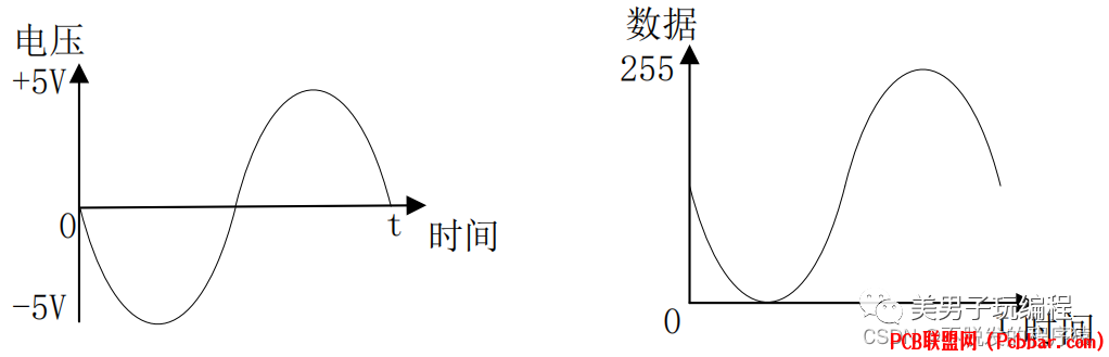

当 AD9280 模拟输入端接-5V 至+5V 之间变化的正弦波电压信号时,其转换后的数据也是成正弦波波形变化,转换波形如下图所示:  h& n3 c% S3 V& V
3 h/ n9 {3 J. V/ `
6 Y- ~- R0 k' @0 @0 R2 L5 b7 C( {7 S
+ s- p: _2 C* x" {8 }' F4 A8 [5 W输入的模拟电压范围在-5V 至 5V 之间,按照正弦波波形变化,最终得到的数据也是按照正弦波波形变化。

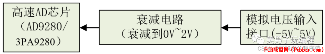

高速ADC转换电路设计思路如下所示:( D: k5 U+ L0 U1 v2 l" ^$ q
5 i6 D7 o4 p$ W' C, \& a
( P9 a$ m, I8 D7 e( L
0 U5 X9 f# w$ K, y高速ADC转换电路设计如下所示:3 E5 K8 F! C" e9 {! l
+ I1 J) B5 y8 ]
4 X3 P. N* O# t& n. T' X8 Z( C2 P) B" v' C& ~; K( ~4 G
图中输入的模拟信号 SMA_IN(VI)经过衰减电路后得到 AD_IN2(VO)信号,两个模拟电压信号之间的关系是 VO=VI/5+1,即当 VI=5V 时,VO=2V;VI=-5V 时,VO=0V。! B3 {5 a( p; r) g

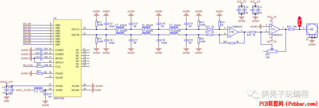

* L+ I% g& Y: O) x# U高速DAC转换电路

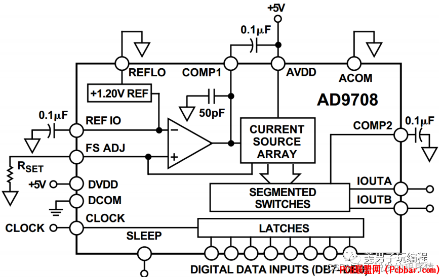

% e" R; y5 z- L9 u$ WAD9708 是 ADI 公司(Analog Devices,Inc.,亚德诺半导体技术有限公司)生产的 TxDAC 系列数模转换器,具有高性能、低功耗的特点。AD9708 的数模转换位数为 8 位,最大转换速度为 125MSPS(每秒采样百万次 Million Samples per Second)。# c& A5 q* N+ L/ v$ m
( g3 L/ `1 k. l( `* lAD9708 的内部功能框图如下图所示:3 P% _0 c! y/ o% T- J  X( M* e3 E
7 q5 V# ?# V" h( ~1 [. a. V0 Y& m/ [! b
. l1 \, C* J0 c$ L5 [0 U$ |/ M  f& b
AD9708 在时钟(CLOCK)的驱动下工作,内部集成了+1.2V 参考电压(+1.20V REF)、运算放大器、电流源(CURRENT SOURCE ARRAY)和锁存器(LATCHES)。两个电流输出端 IOUTA 和 IOUTB 为一对差分电流,当输入数据为 0(DB7~DB0)时,IOUTA 的输出电流为 0,而 IOUTB 的输出电流达到最大,最大值的大小跟参考电压有关;当输入数据全为高点平(DB7~DB0=8’hff)时,IOUTA 的输出电流达到最大,最大值的大小跟参考电压有关,而 IOUTB 的输出电流为 0。AD9708 必须在时钟的驱动下才能把数据写入片内的锁存器中,其触发方式为上升沿触发,AD9708 的时序图如下图所示:/ T  m( E; M5 [  e( w& R. U/ n1 z
6 I" E# x& L7 Q9 l* M
; U6 Z9 C, Z4 x% s9 F$ V  w3 P
- k$ |1 K3 ^8 ^, t8 Y5 b
上图中的 DBO-DB7 和 CLOCK 是 AD9708 的 8 位输入数据和为输入时钟,IOUTA 和 IOUTB 为AD9708 输出的电流信号。由上图可知,数据在时钟的上升沿锁存,因此我们可以在时钟的下降沿发送数据。需要注意的是,CLOCK 的时钟频率越快,AD9708 的数模转换速度越快,AD9708 的时钟频率最快为125Mhz。# m  E2 x& I4 E7 _/ \
- X0 R. H* b0 }3 E9 l- q
IOUTA 和 IOUTB 为 AD9708 输出的一对差分电流信号,通过外部电路低通滤波器与运放电路输出模拟电压信号,电压范围是-5V 至+5V 之间。当输入数据等于 0 时,AD9708 输出的电压值为 5V;当输入数据等于 255时,AD9708 输出的电压值为-5V。
. t9 T) Q2 i0 A5 C- n# G

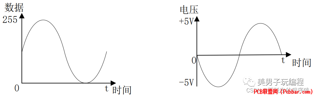

0 M; \$ x/ j! R# ~AD9708 是一款数字信号转模拟信号的器件,内部没有集成 DDS(Direct Digital Synthesizer,直接数字 式频率合成器)的功能,但是可以通过控制 AD9708 的输入数据,使其模拟 DDS 的功能。例如,我们使用AD9708 输出一个正弦波模拟电压信号,那么我们只需要将 AD9708 的输入数据按照正弦波的波形变化即可,下图为 AD9708 的输入数据和输出电压值按照正弦波变化的波形图。  j/ ?2 X1 E4 ^# E. w3 d, o0 J2 z
- v, h3 m7 U- u: K
) X" q: [3 i: w$ F
6 ^+ l! z3 E, d9 K; U9 N6 R由上图可知,数据在 0 至 255 之间按照正弦波的波形变化,最终得到的电压也会按照正弦波波形变化,当输入数据重复按照正弦波的波形数据变化时,那么 AD9708 就可以持续不断的输出正弦波的模拟电压波形。需要注意的是,最终得到的 AD9708 的输出电压变化范围由其外部电路决定的,当输入数据为 0 时,AD9708 输出+5V 的电压;当输入数据为 255 时,AD9708 输出-5V 的电压。
! U+ w1 ~+ H! _1 c* [% Y$ a5 @+ C. E+ \- i0 T8 d" R  P
由此可以看出,只要输入的数据控制的得当,AD9708 可以输出任意波形的模拟电压信号,包括正弦波、方波、锯齿波、三角波等波形。

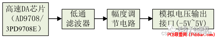

+ ?' `$ {2 |. L高速DAC转换电路设计思路如下所示:9 c9 y+ \& V% t* L
3 g: A. A4 n$ e
  R2 ^* O* N; N
* |& t( ~$ e+ q( |! t% V高速DAC转换电路设计如下所示:
+ X0 G+ ?, f9 {
' Q8 A- K% y6 z& z
5 I5 H0 f2 u: b1 S+ B& p. ]' W! B
' m2 m8 m0 ~6 r& i( a6 i+ U' t" M
图中输出的一对差分电流信号先经过滤波器,再经过运放电路得到一个单端的模拟电压信号。图中右侧的 W1 为滑动变阻器,可以调节输出的电压范围,推荐通过调节滑动变阻器,使输出的电压范围在-5V 至+5V 之间,从而达到 AD 转换芯片的最大转换范围。! a3 o0 `  Y# f- Z5 [# K. P% }; _
