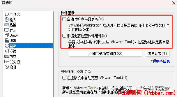

8 Y2 ~6 J6 q" f+ @( P- ~第1步:选择VMware菜单:编辑–>首选项–>更新,将”启动时检查产品更新“和”根据需要检查软件组件“两项取消勾选。

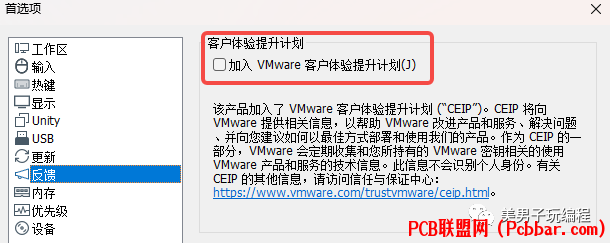

第2步:选择VMware菜单:编辑–>首选项–>反馈,取消勾选”加入VMware客户体验提升计划“。* C  t2 E# L' P" k: D8 Y* E

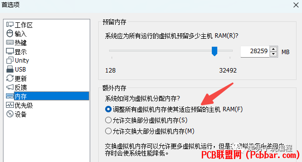

4 F; E7 m" ]) I第3步:选择VMware菜单:编辑–>首选项–>内存,选取第一项“调整所有虚拟机内存使其适应预留的主机RAM(F)”。
- T2 k% @: p# P, O
) S5 W$ M0 V. H8 n# n
$ H* S5 [+ D; E( w5 w! v2 H+ E" I7 g! y- ~) k% U
经过设置,虚拟机只使用物理内存,不会读硬盘(不使用类似交换文件的形式),使虚拟机具备最佳的性能。但需要注意的是虚拟机的运行数量是由物理内存决定的,因此要保证物理机有足够的物理内存供虚拟机使用,否则会出现因为内存不够导致虚拟机无法启动的情况。: E- i# y, s& w/ x  Y( O

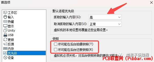

3 v( q2 o$ T' \0 ~  C5 i% L第4步:选择VMware菜单:编辑–>首选项–>优先级,默认进程优先级列表项,将抓取的输入内容设置为“高”,同时取消勾选”尽可能在后台拍摄快照“ 和”尽可能在后台还原快照“。9 P' H% l: `' [" _

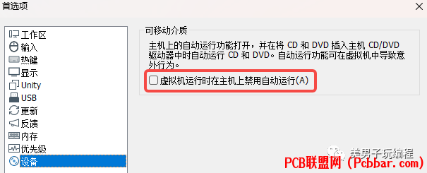

第5步:选择VMware菜单:编辑–>首选项–>设备,取消勾选”虚拟机运行时在主机上禁用自动运行“。! p0 B7 y  ~; y! b

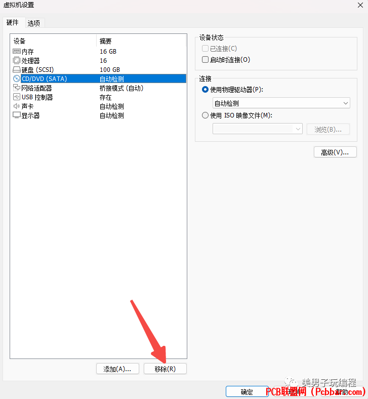

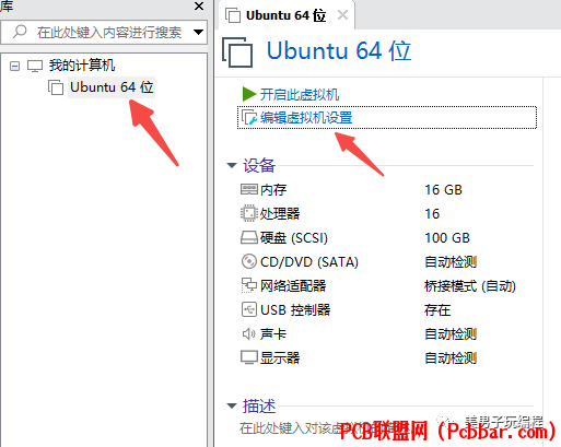

第6步:选择虚拟机:编辑虚拟机设置–>硬件,移除用不到的设备。

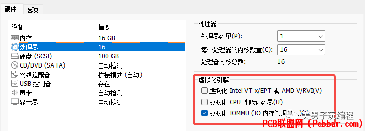

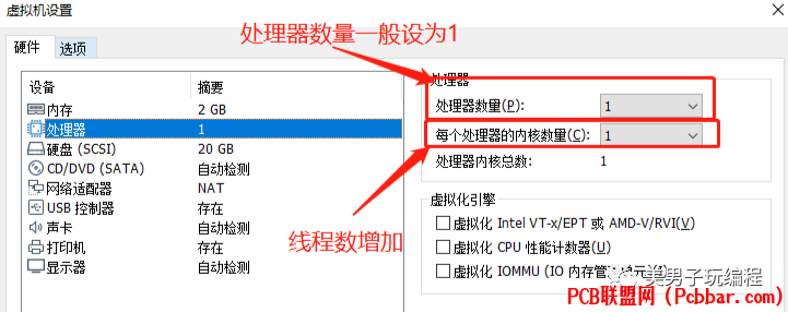

8 f' f7 P/ G# i4 n9 P第7步:选择虚拟机:编辑虚拟机设置–>硬件,处理器配置。0 p2 `6 \' Y! u) l( T
- q" i- H+ X9 {3 o修改虚拟机硬件参数,内存和处理器的大小直接影响虚拟机速度。 处理器设置,这里处理器有两个参数:一个是处理器数量,一个是每个处理器的内核数量,处理器数量就是处理器核心数,内核数量就是线程数。一般建议,处理器数量选择一个,每个处理器的内核数量增加。/ i7 `5 z" k! C" ]6 l1 V5 b
3 p% S+ }4 A+ n, t6 l
( t( Q* A: H; f7 s; ?5 a- {( ?- O
: z& o$ [( S& _6 H“虚拟化Intel VT-x/EPT 或 AMD-V/RVI(V)”、“虚拟化CPU性能计数器(U) ”,以及“虚拟化IOMMU(IO内存管理单元)”,根据自己电脑硬件情况酌情设置勾选,如果虚拟机启动报错,再次启动的时候取消相应选项即可。) i" ?5 F5 [8 R& a) W9 u

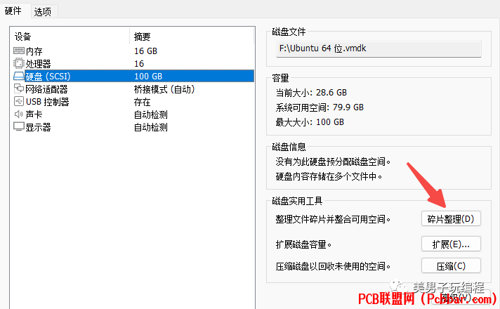

# t  X$ {3 _7 M6 ]! M$ V% a第8步:选择虚拟机:编辑虚拟机设置–>硬件,定期整理硬盘碎片。

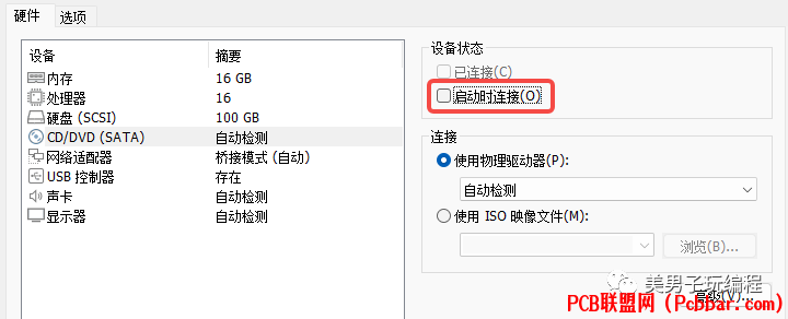

7 a, w% ~4 N$ p; }- l4 q第9步:选择虚拟机:编辑虚拟机设置–>硬件,CD/DVD(STAT)光驱配置。6 V  ]/ N& k0 u
$ N# T  {' v; t( X安装完操作系统或相应软件后,如果以后不需要用到光驱的话,可以移除或者取消勾选“启动时连接”,这样就相当于虚拟机没有光驱了,启动的时候也就不检测光驱,加快启动速度。

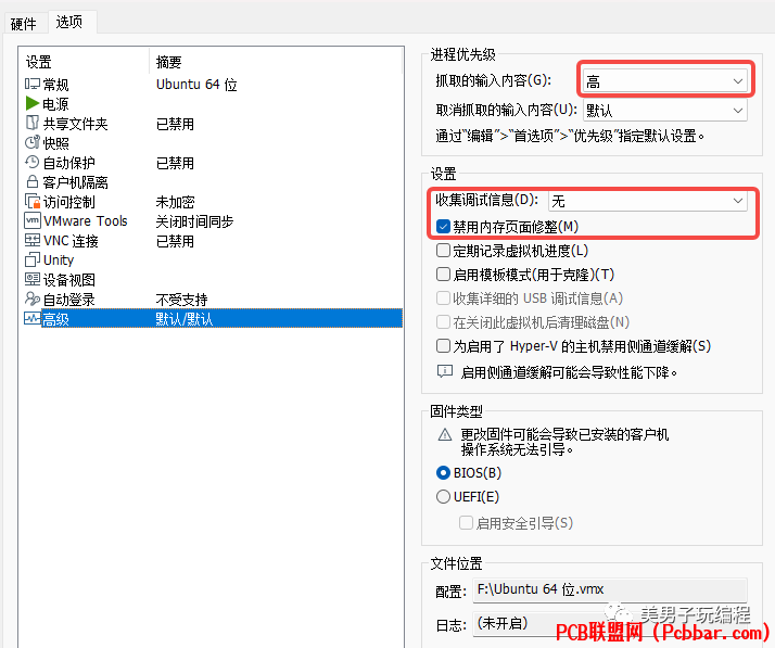

第11步:选择虚拟机:编辑虚拟机设置–>选项,高级设置。
, d% Q$ [) k$ a! G6 L" c9 r% @6 h# O' N; p
将“抓取的输入内容”设为高、将“收集调试信息”设为无、勾选“禁用内存页面修整”(提示:如果勾选这个导致系统异常,则取消勾选)。7 a/ Y$ Q0 ?' d
