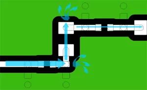

由于传输线拐角处的阻抗突变会造成信号反射,高频信号将作为电磁场能量辐射到空间中。结果,经“拐角”之后的信号电平值可能下降。因此,在设计高频电路时,必须精心设计RF布局以使得RF走线拐角角度尽可能的小。
设计RF电路时,如果板上有足够的空间,则将RF相关元器件布置成尽可能直线化。通过直线化布局布线布线,可以避免信号反射,防止信号电平值降低,以满足设计指标。
设计要点:在低频电路的时,信号走线成直角也可以正常工作。然而,在高频电路中,即使走线铜箔宽度的细微变化也会产生影响,因为走线宽度变化,特征阻抗就会受到影响,发生信号反射,降低信号电平值,达不到设计指标。

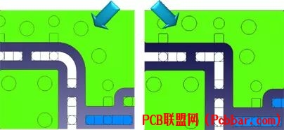

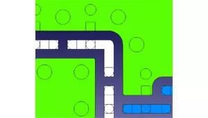

2、在RF走线的拐角处通过放置元件或者圆弧走线的方式来降低特性阻抗突变造成的影响
还是围绕老wu第一点说的【避免特征阻抗突变】的原则,如果板上空间富裕,优先通过布局实现RF走线的短和直,如果布局空间不允许,需要拐角走线,一定避免直角或45°拐角走线,要走圆弧走线,如果实在要走直角了,可以通过放置元件通过元件的摆位的方式来替代走线来做90°角的转折,这样可以最大化避免阻抗突变造成的信号反射影响。
设计要点:在高频电路的情况下,重要的是改善RF线路的布局,即遵循【避免特征阻抗突变】的原则

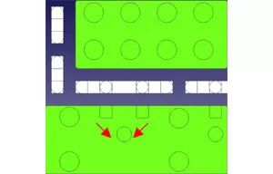

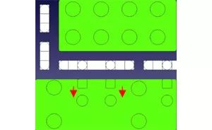

3、为接地焊盘单独接地,避免共用接地过孔
设计高频电路时,必须认真处理RF信号走线和GND之间的连接。在上图的反例中,RF元件的接地焊盘共用一个接地过孔与GND平面连接。
下图的改进实例中,为每个接地焊盘就近打了接地过孔与GND平面连接,接地环路更小,将噪声降至最低。
设计要点:与常规电路相比,高频电路对于与GND的连接必须严格处理,为每个接地焊盘单独提供一个接地过孔以最短的途径与地平面进行连接。

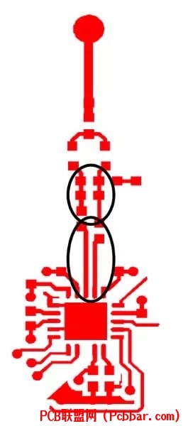

4、射频巴伦差分走线要保持对称
设计高频电路时,必须注意同一电路部分的接线。比如上面的反例图示是射频巴伦(balun)电路,左右走线不对称。
下图改进的巴伦电路,缩短射频信号走线长度并且左右对称。
设计要点: 在高频电路的情况下,布线的影响很大。
