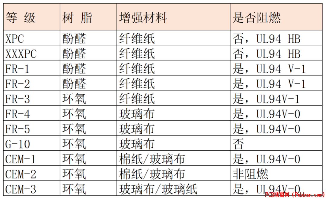

FR-4规格由NEMA(美国电器制造商协会)制定,常用的 PCB NEMA基材等级分类见下表所示
常见的 NEMA PCB 基材等级分类
NEMA 分类标准中的FR 表示Flame-Retardant (阻燃的) 或者 Fire-Resistant (防火的),也即防火等级,所以FR等级的板材都是阻燃板材,而数字“4”则是将该材料与其他同等级的材料区分开来,4表示树脂为环氧树脂,增强材料为玻璃纤维布,阻燃等级为 UL94 V-0 的这么一类板材。而FR-1、FR-2、FR-3的阻燃等级是UL 94V-1,采用的树脂和增强材料也有所不同。
在1950年代,纸质酚醛覆铜基板问世并大量应用于收音机以及电视机等电气设备,但这种材质电气绝缘性较低,而且不阻燃。当时美国发生了多起因电视机电气故障引起的火灾事故,所以NEMA出于电气安全方面的考虑,划分了不同的PCB基材等级,主要基于电路板基材的可燃性、高温稳定性和吸湿性等指标进行等级划分,但没有规定基材的电气性能,如介电常数以及损耗角正切等指标。
老wu这里要强调一下,FR-4只是NEMA基材等级分类里的一个等级,只代表材料类别,而不是具体材料。一个常见的问题是,FR-4经常与一个特定的电介质相混淆,比如我们仿真软件里的FR-4材料,其默认介电常数为4.2,损耗角正切为0.02,但很多中低损耗的板材也是FR-4等级的材料。

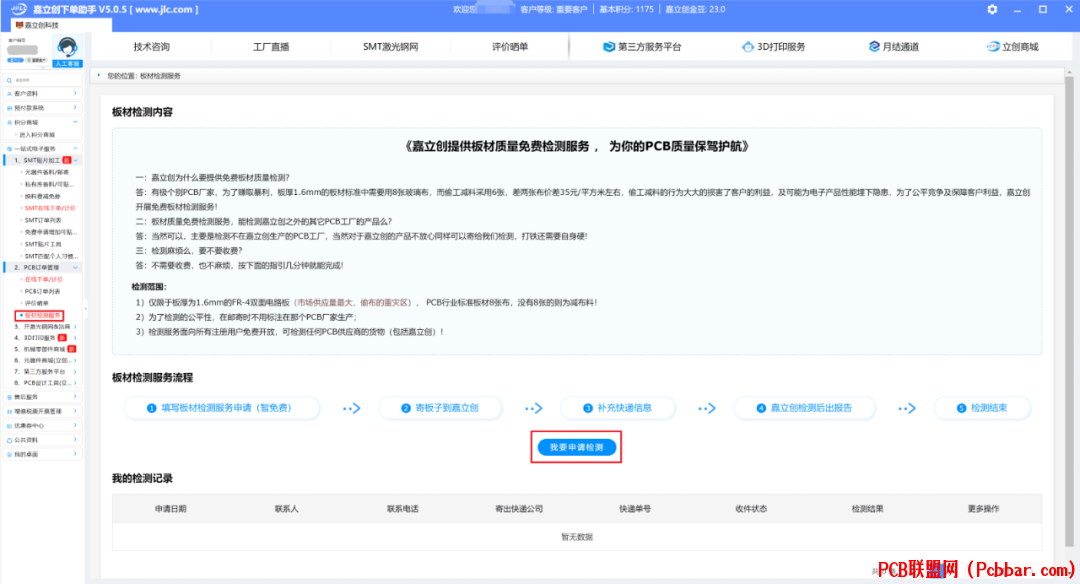

另外,嘉立创长期提供板材质量检测服务,可出具免费检测报告供参考,无论是不是嘉立创生产的PCB都可以寄来检测,大家如果有需要可以体验一下。
进入嘉立创下单助手,页面左侧找到“板材检测服务”选项,点击“我要申请检测”,按流程填写即可(如下图所示)。

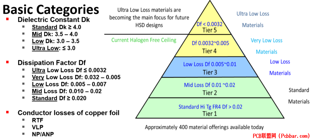

根据损耗划分
FR-4可以分为:
  • 普通损耗板材(Df≥0.02)
  • 中损耗板材(0.01
  • 低损耗板材(0.005
  • 超低损耗板材(Df<0.005)
