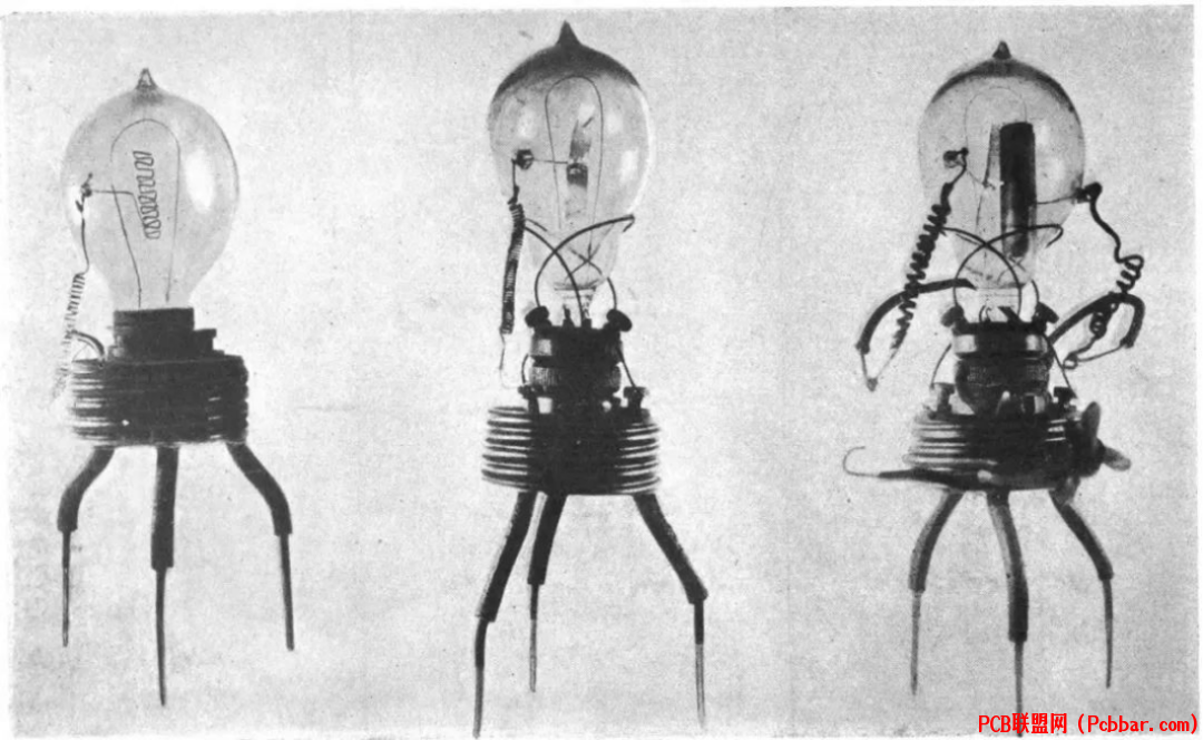

在印刷电路板(Printed Circuit Board,简称 PCB)技术发明出来之前,电子设备已经存在了很长的一段时间,1904年11月16日,英国科学家约翰·安布罗斯·弗莱明为自己发明的电子管弗莱明阀(英语:Fleming valve)申请了专利,它标志着人类历史上第一只电子管的诞生,世界也从此进入到了电子时代
第一批弗莱明阀原型,于1904年10月制造
早期的电子设备的制造,就是把电子管等电子元器件固定在铁盒子或者铁架子上,然后用导线进行手工焊接(俗称搭棚焊),以实现电路的互联,但其生产效率低下,而且容易出错。

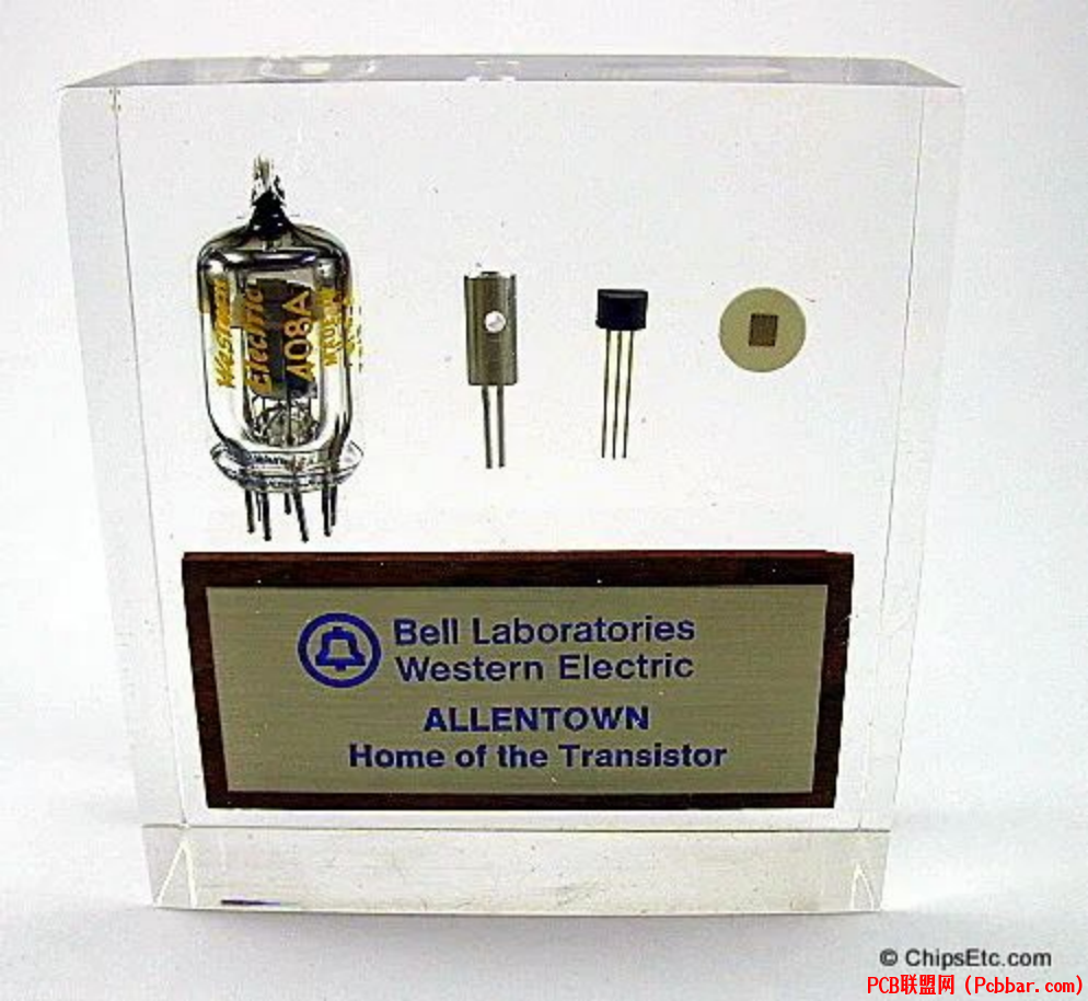

时间到了1947年,美国贝尔实验室的肖克利、巴丁和布拉顿组成的研究小组发明了晶体管,电子电路开始向小型化方向发展,电子元器件变小变得轻量化之后,就可以安装在PCB上了,自20世纪50年代起,体积小发热量更低的晶体管开始大量取代电子管的地位,这也使得印刷电路板技术开始被广泛采用。

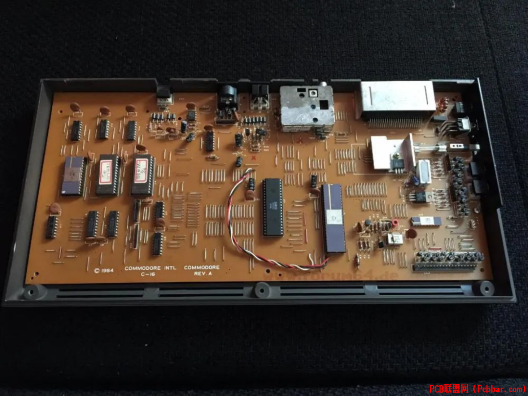

此时,PCB有两个主要的作用,其一是在覆铜的层上蚀刻出互联电路图形,避免需要大量的人工焊线操作,只需要人工摆放元器件以及将器件引脚焊接固定即可,生产效率以及可靠性都大大提高。PCB的第二个作用是作为元器件支撑固定的载体,在1950年代,元器件都是有引脚的直插式的封装所以元器件如要安装到PCB上,就必须在PCB上钻出对应的孔位,所以PCB上除了铜的互联图案,还必须要有孔。在1950年代,当时的PCB只有单面覆有铜箔的单面板,因为过孔的金属化技术还没被开发出来,所以当时PCB上的孔是非金属化的(也即孔的内部没有实现导通互联),然而,随着电子元件封装技术的改进,体积越来越小,有越来越多的电子元件被安装在同一块板子上以实现更加复杂的功能,PCB的布线密度提高之后就出现了走线交叉的问题,单面板只有一个布线层,布线空间自然就不够用了,当时的工程师想到用跳线法来解决这个问题(打一对过孔,然后用金属引线从PCB的另一面穿过作为跳线来实现互联)。

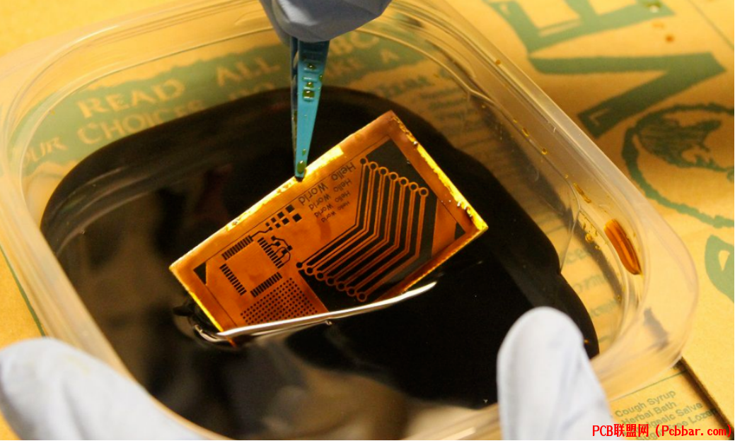

说到DIY双面板,老wu就回想起了自己的学生时代,那时还没有嘉立创的打样模式,当时做一块双面PCB对于学生来说还是相当贵的,交期也要六七天,物流也没有现在这般发达,所以简单的电路板还是选择DIY的方式,就是用三氯化铁来蚀刻覆铜板做出互联电路。
DIY单面板倒是不难,顶多就是有些断线或者蚀刻不完全的走线需要手工修复一下,但DIY双面板就痛苦多了,首先在电路图曝光的环节要注意不同层的孔对位,接着就是实现孔的互联,这个是最费时也是最痛苦的环节,即使是只有几十个孔,钻孔,然后在孔中穿过细导线,最后再把导线焊接固定,要忙活大半天,头晕眼花脖子酸痛。

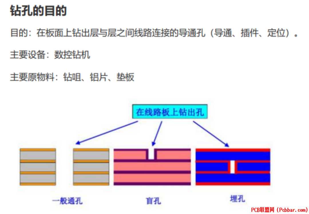

PCB上的孔分类及其作用

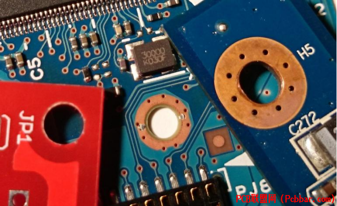

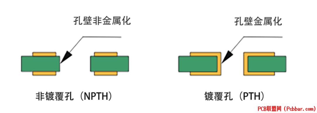

PCB上的孔根据其是否参与电气连接分为镀覆孔PTH)和非镀覆孔NPTH)。

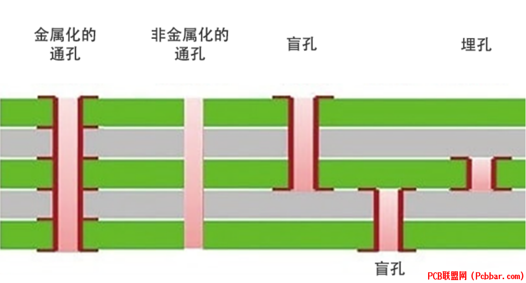

镀覆孔(PTH)是指孔壁镀覆有金属的孔,其可以实现PCB内层、外层或内外层上导电图形之间的电气连接。其大小由钻孔的大小以及镀覆金属层的厚度共同决定。非镀覆孔(NPTH )不参与PCB电气连接的孔,也即非金属化的孔。根据孔贯穿PCB内外层的层次,孔可分为通孔、埋孔和盲孔

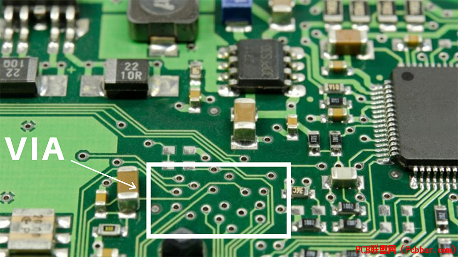

通孔贯穿整个PCB,可用于实现内层连接和/或元件的定位安装等。其中,用于元件端子(包括插针和导线)与PCB固定和/或实现电气连接的孔称为元件孔。用于内层连接,但并不插装元件引线或其他增强材料的镀覆孔称为导通孔。在PCB上钻通孔的目的主要有两个:一是产生一个穿过板子的开口,允许随后的工序在板子的顶层、底层和内层线路间形成电气连接;二是使板上元件的安装保持结构完整性和位置精度。[1]盲孔和埋孔广泛应用于高密度互连HDI。盲孔通常将第 1 层连接到第 2 层。在一些设计中,盲孔可以连接第 1 层到第 3 层。组合盲孔和埋孔可实现HDI 所需的更多连接和更高电路板密度。如此就能在更小间距的器件中增加层密度,同时还能提高传输功率。隐藏的导通孔有助于保持电路板的轻巧和紧凑。在结构复杂、重量轻、成本较高的电子产品(如手机、平板电脑和医疗设备)中盲孔和埋孔设计很常见。[2]通过控制钻孔深度或激光烧蚀形成盲孔。后者是目前使用的更常见方法。导通孔的堆叠是通过顺序层压形成的。由此产生的导通孔可以堆叠或交错排布,增加了制造和测试的额外步骤,同时也增加了成本。根据孔的用途及功能分类,分为:过孔(via)实现PCB上不同的导电层之间电气互联的金属化的孔,不用于接插元器件用途。
PS:这里的过孔按上文的贯穿PCB内外层的层次,过孔可细分为通孔、埋孔和盲孔。元件孔 用于焊接固定插件式电子元器件以及接插件的孔,通常为金属化孔,同时也可以兼做不同的导电层之间电气互联。
安装孔 PCB上直径较大的孔,用于固定PCB到外壳等载体上。

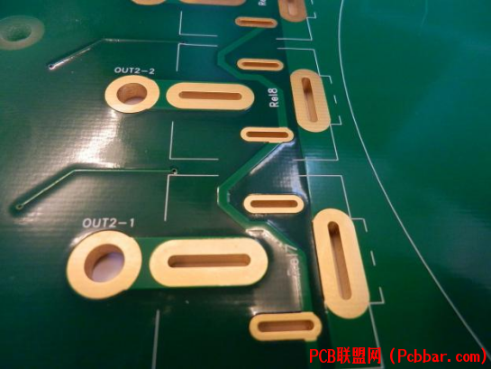

槽孔 钻机钻孔程序中自动转化为多个单孔的集合或通过铣的方式加工出来的槽,一般作为接插器件引脚的安装,比如接插座的椭圆形引脚

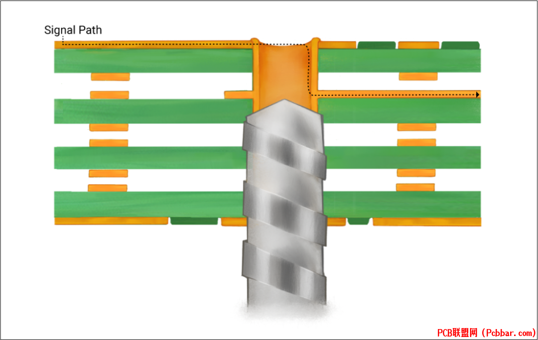

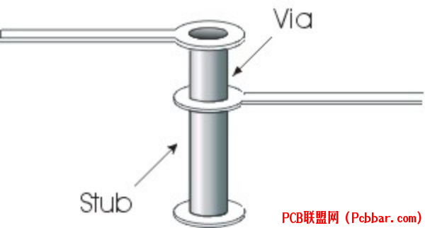

背钻孔 在已经电镀的通孔上钻出来的有一定深度的孔(比前面电镀通孔大),用于阻断过孔的stub,减小信号传输过程中的反射。
下边是一些PCB制造过程中PCB板厂会用到的辅助性的孔pcb设计工程师大概了解下即可:定位孔 在PCB顶部、底部的三四个孔,板上其他孔以此为基准,又称为靶孔或靶位孔,钻孔前通过靶孔机(光学冲孔机或X-RAY钻靶机等)制作,钻孔时用于销钉定位和固定。内层对位孔 在多层板边缘的一些孔,用于在在制板图形内钻孔前判别多层板是否有偏移. 从而判定钻孔程序是否需要调整。代码孔 在制板底部一侧的一排小孔,用于注明生产的一些信息,如产品型号、加工机台、 操作员工代码等,现在很多工厂会以激光打字代替。尾孔 在制板边缘的一些大小不同的孔,用来辨别钻头使用过程中的钻径大小是否正确,现在很多工厂会以其他技术代替。 切片孔 用于PCB切片分析的镀覆孔,能反映孔的品质。阻抗测试孔 用于测试PCB阻抗的镀覆孔。防呆孔 一般为非镀覆孔,用来防止板位置放反,在成型或成像等工序定位中经常用到。工具孔 一般为非镀覆孔,用于相关工序。铆钉孔 非镀覆孔,用于多层板压合时各层芯板与粘结片的铆钉固定。钻孔时需把铆钉位置钻穿,防止此位置残留气泡,导致后续出现爆板。[1]2

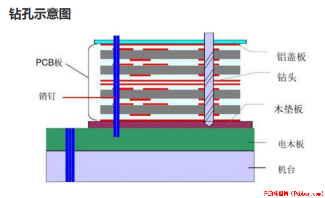

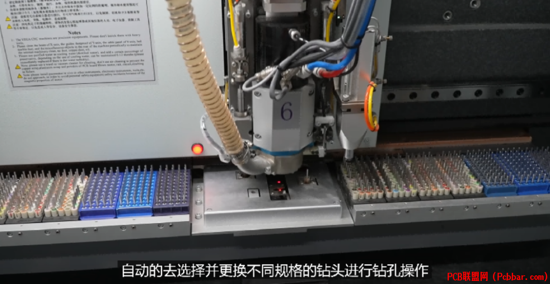

PCB 的钻孔方法PCB行业这几十年的发展历程,采用机械钻头来开孔的方法一直以来都是主流技术,机械钻孔经受住了印刷电路板不断增长的需求,并且目前仍然被认为是一种安全和具有成本效益的开孔方法。当然,对于有小孔径需求的电路板,也可以用激光钻孔的方式,但费用要高出许多。由于每一个PCB设计项目的孔的位置都不尽相同,所以根据设计信息,PCB板厂会使用数控数据(Numerical Control Date,NC数据)来控制和钻探孔位。下边是嘉立创的PCB产线上钻孔机进行PCB钻孔加工的视频演示:(视频来源:硬核拆解拍摄的《走进工厂:PCB线路板是如何制造出来的》)

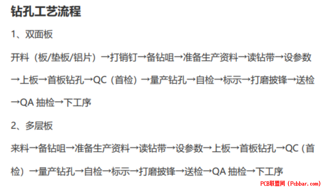

嘉立创的钻孔工艺流程
顺便提一下嘉立创目前的钻孔工艺能力1、最小钻孔:多层0.15mm,常规0.3mm        2、最小过孔内径:多层0.15mm,双面0.3mm3、最小过孔外径:多层0.25mm,双面0.45mm4、半孔设计:半孔指板边半个孔且孔壁有铜,多用于焊接子母板:① 半孔最小孔径:≧0.6mm② 半孔焊盘边到板边:≧2mm③ 单板最小尺寸:10*10mm5、有铜孔边缘跟有铜孔边缘:建议0.3mm3

答案是,不!理论上,对于当前先进的CNC加工而言,只要是大于最小可加工尺寸,任意形状的孔都能加工出来。但是,一块标准PCB加工面板上的孔的数量可能几千上万个,用标准化钻头直接钻取的加工方式显然要高效也更经济得多。所以,PCB上钻孔的规格,很明显,这起码会受到机械钻头规格的限制,有多大规格的钻头,就能钻多大规格的孔嘛。通过上文嘉立创家的机械钻孔工艺视频我们可以看到,在钻孔机位边上放了许多不同规格的钻头,钻孔机会根据PCB上不同的孔径自动更换对应直径的钻头。
但每更换一次钻头,都需要经过一系列操作,如拾取新规格钻头,卸下当前钻头,装载新规格钻头,钻头重新对中等等一些列操作,这就涉及到了加工效率,板厂当然是希望你一个规格的钻头一钻到底最好了。同时,钻头直径规格也是按照一定比例递进的,并不是任意尺寸的钻头规格都有,这就涉及到了孔径规格的优化
