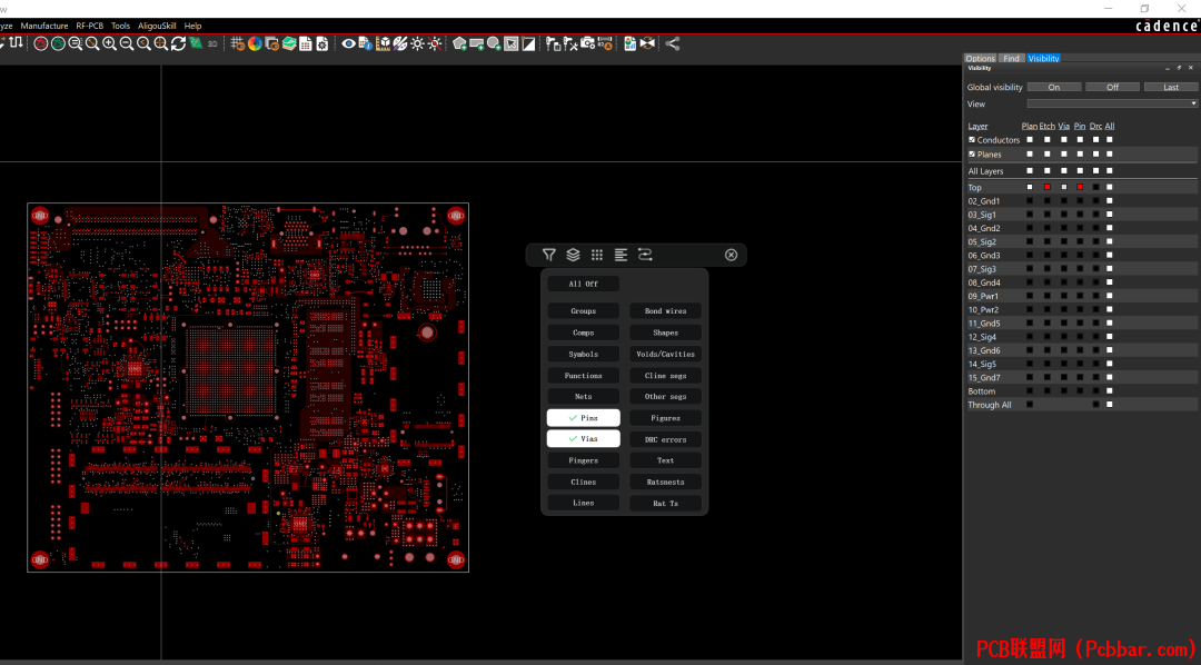

阿狸狗Skill工具集v1.0.2版本中新增了“灵动工具栏”的新功能,先上图:

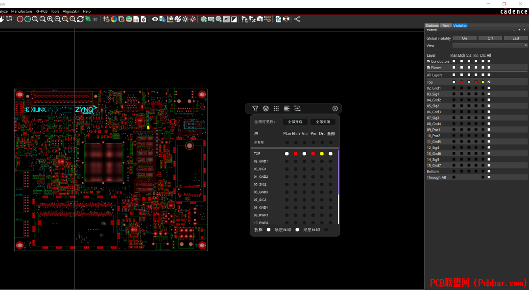

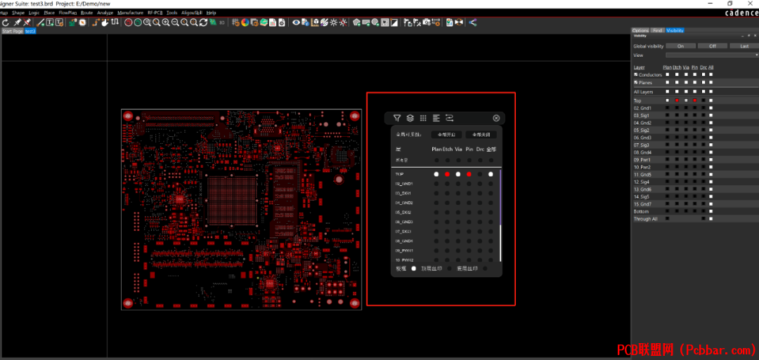

“灵动工具栏”首先是具有工具栏的功能,但是又与allegro自带的工具栏功能有所区别,区别在于“灵动”二字。“灵动工具栏”将Allegro中pcb设计流程里高频次使用的功能汇总到这个“灵动工具栏”中,可通过预设的快捷键"Ctrl+T"即刻呼出工具栏主界面,而且界面会自动定位到呼出操作时鼠标所在的位置,也即“就在鼠标旁边的工具栏”,使用起来非常方便快捷,特别是对于使用像带鱼屏等大屏幕显示器的场景来说,把鼠标和眼睛对焦到屏幕的边缘去寻找工具栏,老wu觉得还是蛮累人的

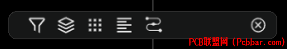

“灵动工具栏”的快捷功能使用完毕之后,点击键盘左上角的“Esc”键即可退出“灵动工具栏”主界面,不占用宝贵的layout显示屏幕空间。

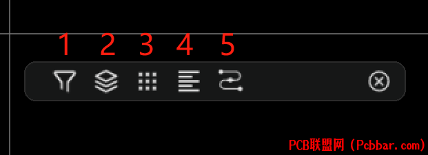

“灵动工具栏”的主要快捷键:
1."Ctrl+T",呼出“灵动工具栏”主界面
2.
在呼出“灵动工具栏”主界面之后,可以再次通过键盘上的数字建  1、2、3、4、5...快出呼出对应的工具栏操作面板
