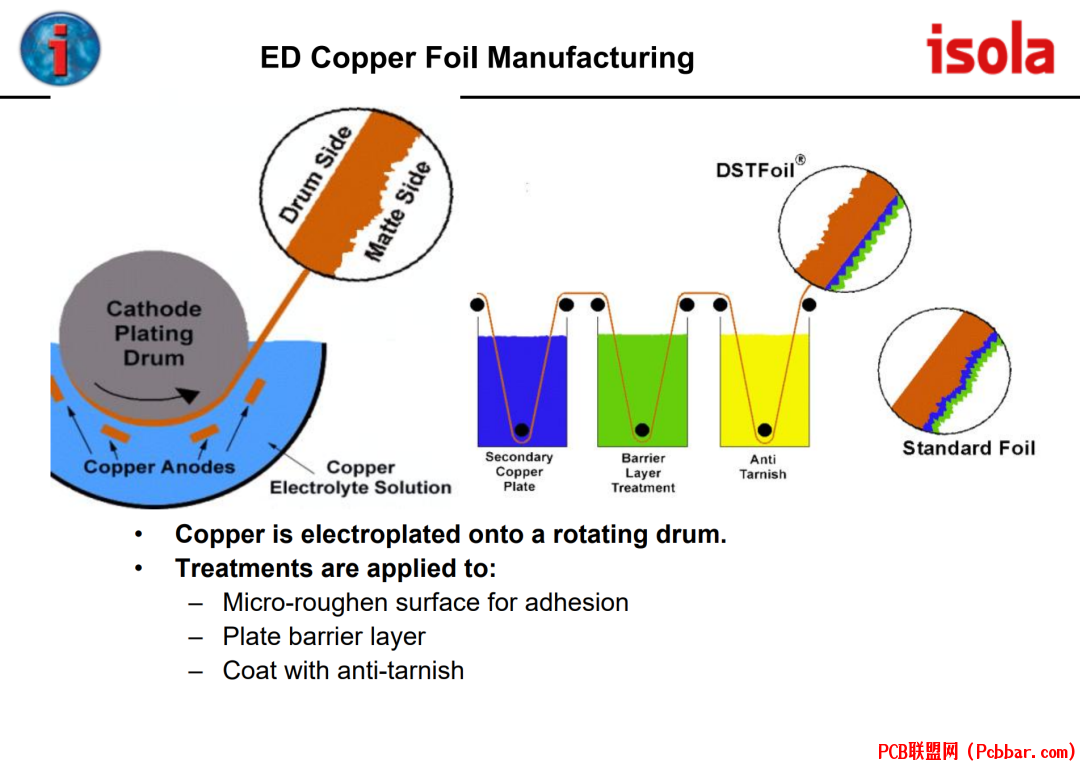

电解铜箔(Electrodeposited Copper Foil ED铜箔)

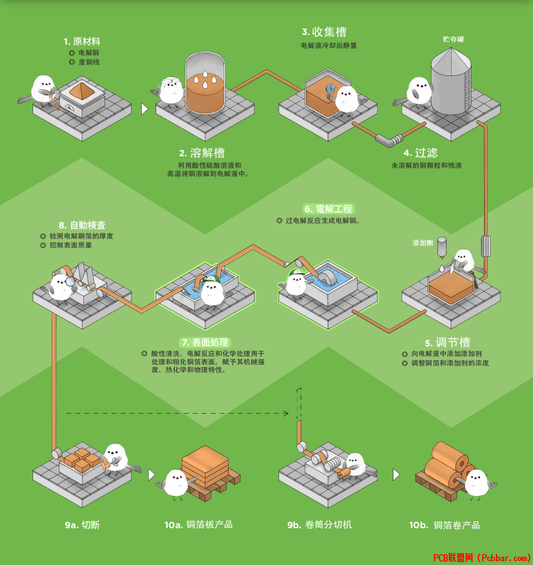

ED铜箔的制造过程分为两个主要阶段,沉积基铜(电镀工艺)和铜箔表面处理(处理工艺)。这确保了各种铜箔产品和铜厚度的最佳工艺灵活性,例如铜箔既可以用于汽车电池产品的制造,也可以用于PCB覆铜板的制造,但不同的应用领域其铜箔表面处理工艺的要求也不同。在每个工艺阶段中,铜箔都具有不同的特性,这些特性对于铜箔后续在印刷电路板中的使用至关重要。
电解铜箔的工艺流程图片来源:https://japan.denora.com/ja/applications/copper-foil-electrodeposition.html

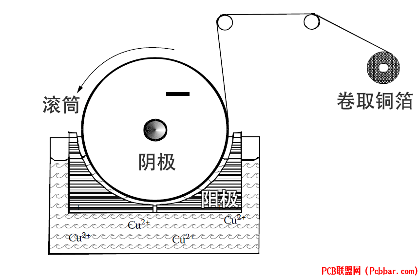

基铜的沉积(电镀过程)理论上非常简单,该工艺在由包含有阳极、阴极和化学镀池组成的电镀槽内完成。
电解铜箔的电镀槽示意图
电解铜箔是以电解铜或具有与电解铜同等纯度的铜线等为原料,在硫酸中溶解制成硫酸铜溶液,然后硫酸铜溶液与用于控制铜箔特性的添加剂进行混合之后,被泵入电镀池,在电镀池内的阳极与阴极滚筒之间施加非常大的电流,使电镀池中的铜离子在阴极表面形成电镀铜层。阴极是一个高度抛光的圆柱形滚筒,滚筒表面的材料可以使用钛、铬或不锈钢制成,滚筒有部分浸没在硫酸铜溶液中并不断旋转。当滚筒表面随着旋转接触到硫酸铜溶液时,铜离子开始在滚筒的表面沉积,直至随着滚筒的旋转再次离开硫酸铜溶液。
与之对应的阳极呈半圆形排列,使得阴极表面始终与阳极保持相等的距离。通过改变滚筒的旋转速度,可以控制铜沉积时间,从而控制铜层的厚度,而通过保持恒定的电流密度可以保持最佳的沉积速率。通过这种方式,可以以经济高效的方式电镀生产厚度 9 μm 到约 300 μm 的铜箔。如果厚度小于 6 μm,在制造或使用过程中的操作就会变得困难,因此需要改进铜箔的特性,例如提高强度。
由于滚筒表面较为光滑,铜镀层附着力较差,铜很容易从滚筒上剥离。铜箔从阴极上剥离时,阴极会继续旋转并继续沉积产生铜箔,从而可以实现铜箔的连续生产并同步进行卷取。

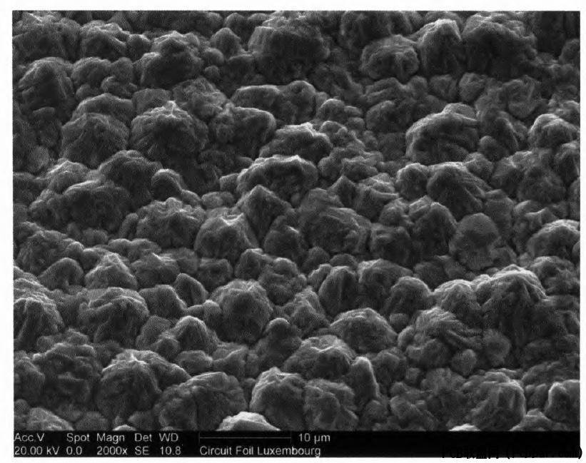

通过这种工艺生产的电解铜箔通常一面有光泽,称为 Shiny surface(S面)或者Drum surface (与滚筒接触的面),而另一面呈哑光效果,称为Matte surface(M面)或者毛面,也就是铜箔的两面的粗糙度不同。有光泽的S面代表沉铜的开始,也即铜离子开始与滚筒表面接触的这一面,滚筒表面的平整度也直接影响着铜箔这一面的表面平整度。而哑光的M面则代表了沉铜过程中的铜晶粒生长(柱状晶粒或枝晶),这有助于形成微观上粗糙的结构,从而有助于与介质基板的粘合。

铜箔的亚光面显微照片
铜箔表面处理
基铜沉积工艺中生成的铜箔还需要经过一个处理过程,通过在铜箔表面电镀铜瘤得到更粗糙的表面,以获得更好的附着力;这个处理过程还要使用其他金属生成阻挡层和涂敷抗氧化涂层。

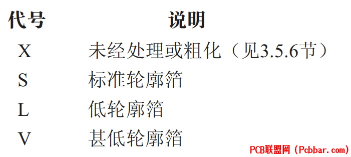

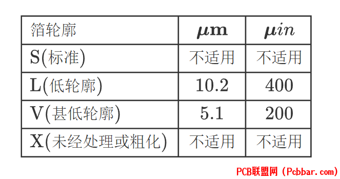

铜箔粗糙度在IPC-4562规范中做了定义:
IPC-4562A规范中表3-1 最大箔轮廓
由上表可知,当前的 IPC-4562A 标准对于铜箔表面粗糙度参数的定义是相当粗略的,规定的是允许的最大铜箔轮廓,这些数值并不能直接应用于仿真软件里关于铜箔粗糙度的仿真模型参数的设置。
而且IPC-4562A中铜箔粗糙度的标准规格也只是描述了交付给PCB板材厂商的铜箔情况,PCB板材厂商会对这些铜箔做进一步的处理,与树脂和增强材料一起压合成覆铜层压板提供给PCB板厂,而PCB板厂又会在PCB的制造的多个工序中再次对覆铜层压板进行多次的表面处理,这些操作也会造成PCB铜箔表面粗糙度的变化。所以 IPC-4562A 标准对于铜箔表面粗糙度轮廓的定义并不等同于制造后的PCB铜箔的粗糙度轮廓的实际情况。
IPC-4562A 的粗糙度分类标准也是严重滞后的,现在已经开发了许多新的铜箔,这些铜箔甚至具有更低的粗糙度。IPC-4562A 规范中还没有涵盖这些较低粗糙度的新范围。
光面处理铜箔或反向处理铜箔
光面铜箔(DSTFoil)或反向处理铜箔(RTF)也是电解铜箔类型(ED铜),但是是在光面(S面)进行处理,与常规电解铜箔在毛面(M面)处理不同,如下边这张isola给出的示意图:
因此,铜箔与树脂层黏合的一面具有很低的粗糙度,而粗糙的面则朝外。层压板的低铜箔粗糙度对内层制作精细电路图形有很大帮助,毛面则确保附着力。低粗糙度表面应用在高频信号时,电气性能表现有很大提升,但这也会带来了剥离强度的轻微减弱。

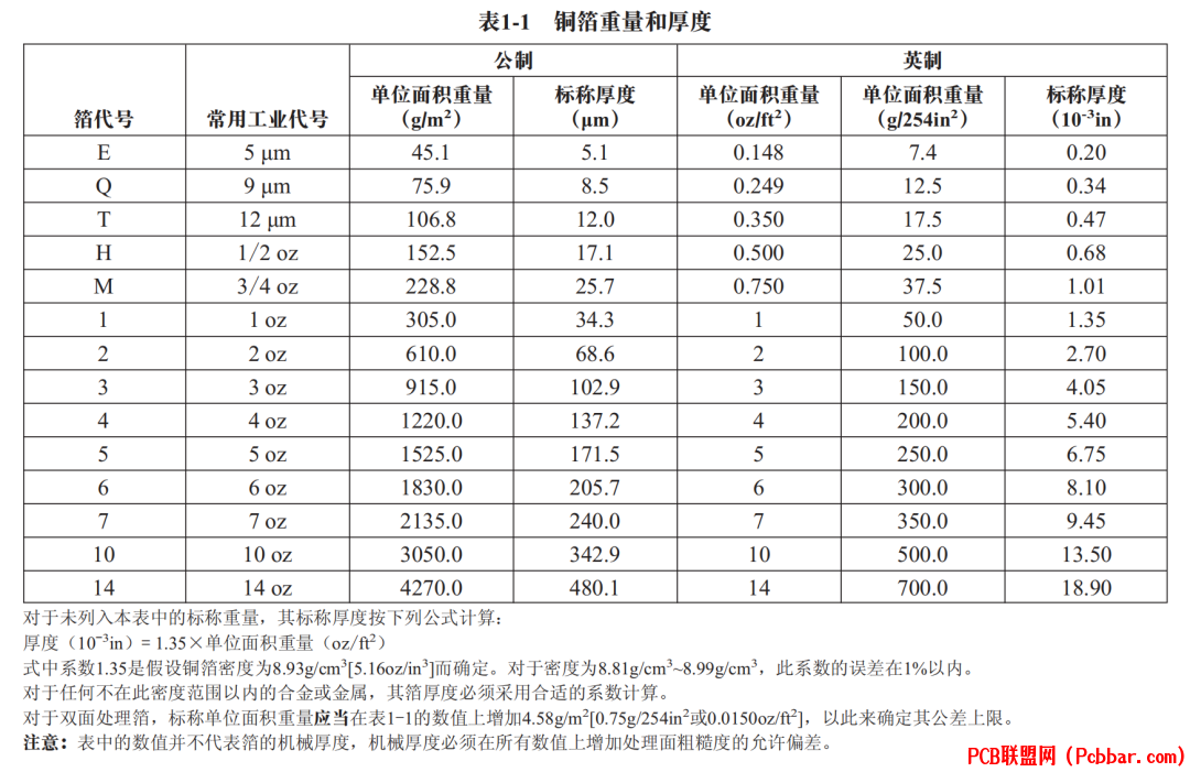

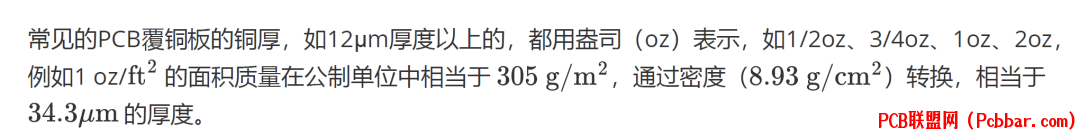

铜箔厚度和单位面积质量IPC-4562A 表1-1中给出了铜箔重量和厚度的规范

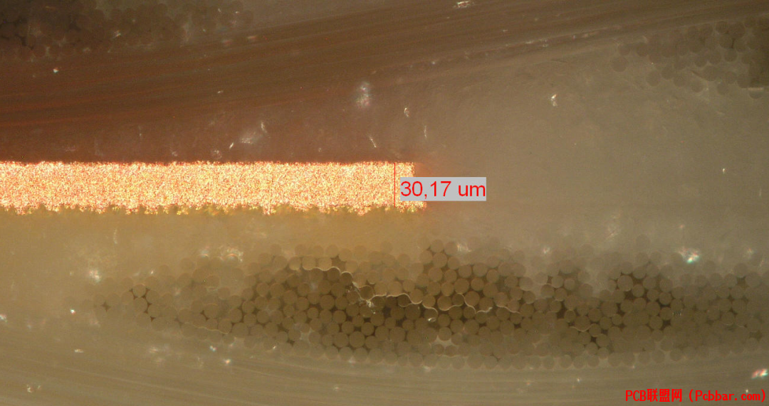

还要注意的是,在IPC-4562A规范中允许有 ±10 % 的容差范围内,由于在覆铜层压板制造中板材厂商出于成本考虑通常使用下限公差范围,如1oz铜厚度只会约为 32 μm。在铜箔制造商那里,会采用铜箔的单位面积质量作为检验标准,比如1oz,而对于制造后电路板上的铜箔,其厚度只能通过层厚测量,如金相切片来确定。IPC-A-600 标准给出了加工后可接受的最小铜箔厚度要求:
对于PCB内层的铜箔,其厚度为所用芯板的铜箔厚度,但在PCB制造过程中,会对基材做清洁去污处理,会损失一些铜厚,如下图所示的1oz铜厚的芯板,IPC-4562A规范中的公制单位标称厚度为34.3μm,而制造后切片测量的实际厚度为30.17μm。
图片来源:https://www.eurocircuits.com/quality/microsections/

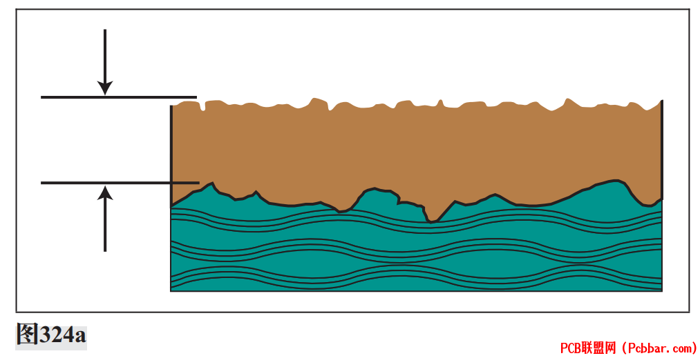

由于铜箔的粗糙度,使得正确确定厚度变得困难。因此,在确定其厚度时,可根据IPC-A-600 标准中给出得分方法进行测量,排除用于加强金属箔粘结强度的的突齿,也就是铜箔表面粗糙部分。

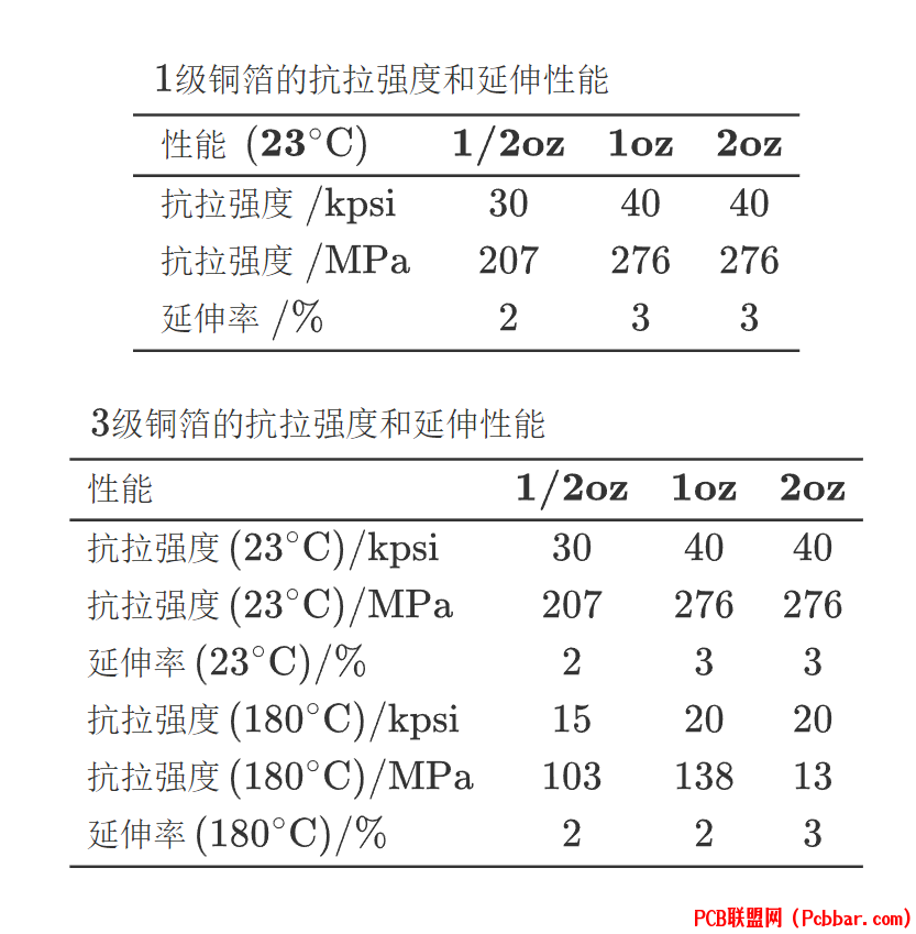

IPC-4562 的铜箔等级
PCB 中最常用的铜箔为 1 级和 3 级铜箔。与 1 级铜不同,3 级铜要求在较高的温度( 180℃)下仍能满足特定的延展性要求。3 级铜箔通常也被称为“高温延伸铜箔”,或简称“HTE 铜箔”,是多层 PCB 基材最主要的铜箔类型。
在高温条件下,当多层 PCB 承受热应力和发生Z轴膨胀时铜箔具有的优良延展性将有效减小铜出现裂缝的可能性。改变电镀参数能改变 HTE 铜箔的晶粒结构,但这会导致铜箔机械性能的变化。下表为标准 1级铜箔抗拉强度和延展性要求,以及高温延伸的 3 级铜箔的要求。这些规定均来自IPC-4562,其他等级金属铜箔的要求在此规范中也都有说明。

在IPC-4562A规范中根据铜箔处理面的粗糙度,在第3.4.5段中规定,金属箔两面最大箔轮廓应当符合下表中的规定,并用参数 Rz(DIN)或 RTM表示。
铜箔光滑面的表面粗糙度由粗糙度值Rz定义(IPC-4562A,第3.5.6段),不应超过0.43μm。IPC-TM-650的测试方法2.2.17A适用于确定铜箔两面的粗糙度值。

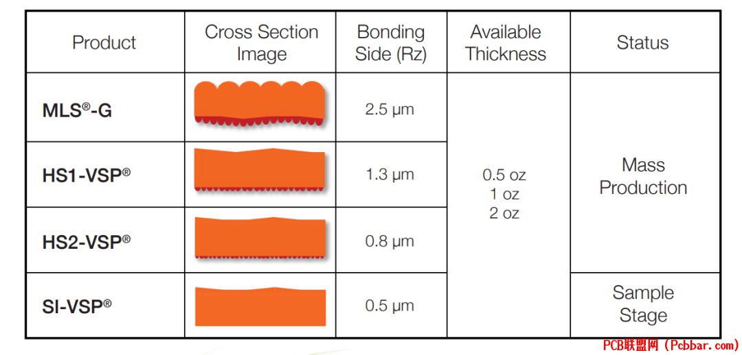

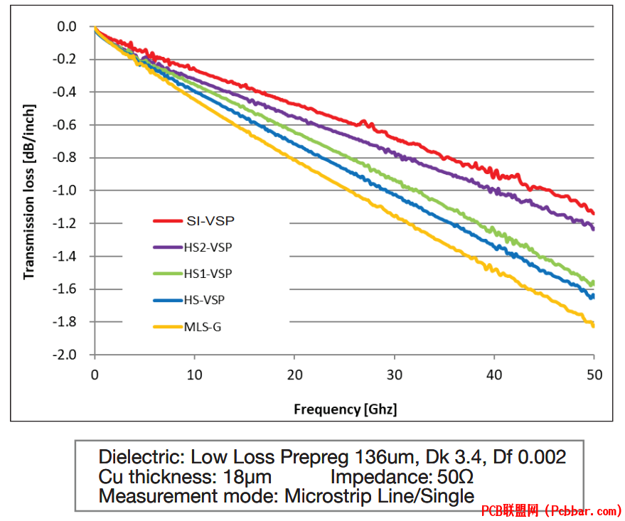

IPC-4562A中现有的粗糙度轮廓类型分类已经不能满足市场的要求,特别是在高频/高速应用领域,需要越来越低的表面粗糙度的铜箔以降低导体损耗,用更多的粗糙度轮廓规格的铜箔出现。
图片来源:https://www.oak-mitsuitechnologies.com/wp-content/uploads/2019/12/SI-VSPflyer0823Print.pdf

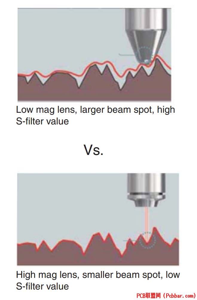

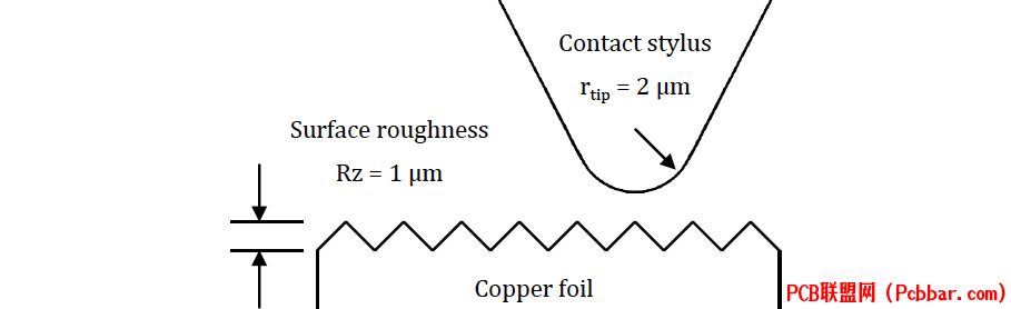

IPC4562A标准中规定的Rz(DIN) 或 RTM值是采用“触针式轮廓仪”进行接触式的测试方法,触针尖端直径为5μm或2μm,而超低粗糙度铜箔的Rz已经小于1μm。如下边Rz为1μm的铜箔截面与触针尖端直径为2μm的“触针式轮廓仪”的接触放大示意图所示:
不难看出,这并不是一种能够精确追踪高频铜箔表面纹理的方法。因此,对于超低粗糙度轮廓的铜箔,有必要对所使用的测量方法进行调整,即从接触式(IPC-TM-650,测试方法2.2.17A,)过渡到非接触式粗糙度测量方法,由ISO 25178-2标准以及在IPC-TM-650中新增的2.22.22测试方法定义。
从基于接触的测量方法过渡到非接触的测量方法,铜箔粗糙度的特征值也有了不同的定义指标。在IPC-TM-650中新增的2.22.22测试方法中,给出了三个主要的测量指标的定义:
? Sa   定义为相对于平均平面的平均绝对值高度。
? Sq  定义为相对于平均平面的均方根(RMS)高度。
? Sz   定义为最高峰和最低谷之间的绝对垂直距离。
