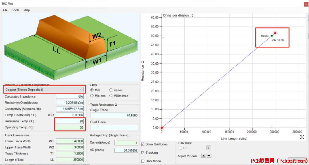

上图是老wu在Si9000里用「线路电阻计算器」计算得出的结果,使用的是刚性覆铜板所采用的电解铜箔(ED铜),T1为铜厚,W1和W2为走线宽度,这三个参数对应于电阻计算公式中的截面面积A,A越小电阻越大,考虑到嘉立创PCB制造工艺目前最小线宽为3mil,所以老wu这里选了4mil的线宽,由于蚀刻工艺的原因,蚀刻后走线的横截面总是呈现为一个近似于梯形的结构,靠近基材这一侧的铜箔蚀刻后的宽度总是要比外侧的铜箔要宽一些,老wu这里贴一张嘉立创给出的PCB切片测量示意图方便大家理解:
铜的电阻率会随着温度的升高而上升,老wu这里按软件的默认值20℃进行计算。
软件右侧的计算结果是走线长度与走线电阻的对应关系图,按照上边的计算参数,50Ω电阻的走线长度需要大约240000 mil,换算为公制单位约为 6096 mm,好家伙,需要6米的走线,DDR布线每根线都绕50Ω?不可能,根本不可能啊,PCB面积都不够绕线的

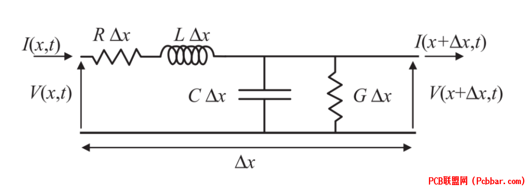

一条电短的传输线或者任何长度 ⊿x≤λ/10  的传输线分段, 都可由集总电路元件组成的等效电路表示, 这里 λ 是最高频率对应的波长, 如下图所示:
图1 互连线电短部分的集总参数等效电路
图中,  R、L、C、G 是单位长度的电阻电感电容电导参数。得到这种等效电路的前提条件是: 沿着传播方向  不存在任何电场和磁场分量, 即就是横电磁波(Transvers Electro Magnetic, TEM)模。
对于 TEM 波,根据传输线方程,无损耗传输线的特性阻抗  Z0 为:
其中  L0 和 C0 分别为传输线的分布电感和分布电容。
详细的推导过程可以参考文末给出的参考资料[1]。

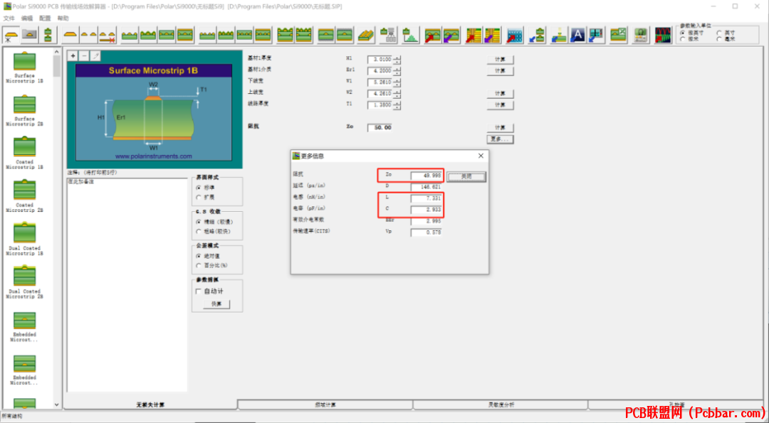

我们可以通过业内常用的阻抗计算工具 Si9000 中的无损计算模式所得的传输线参数来验证一下传输线的分布电感和分布电容与无损耗传输线的特性阻抗 Z0 的参数关系 :

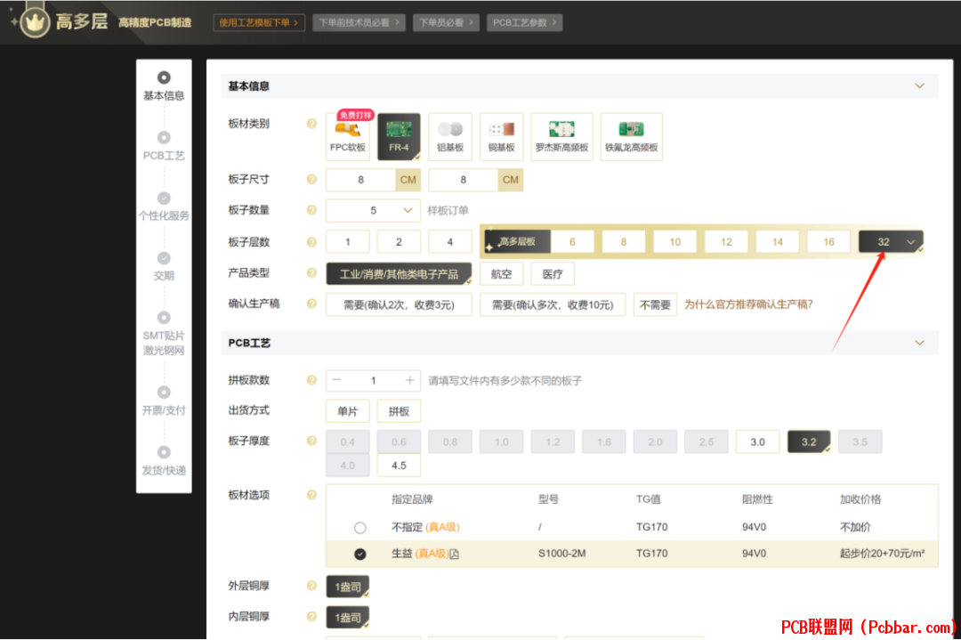

与单面、双面板相比,生产高多层需要处理层间连接、层间堆叠和对准、信号完整性和电磁干扰以及热管理等难题,对工艺能力和精度控制要求非常高。而嘉立创作为深耕PCB行业近20年的专业厂商,以助力全球硬件创新为己任,在高多层板制造板块,给电子产品研发提供了极大的支持。
目前,嘉立创PCB制造最高可达32层,最小孔径可达0.15mm,最小线宽线距可达0.0762mm,并支持数百种层压结构,足以应对各种传输线结构以及具有多个电源/地平面的叠层要求。

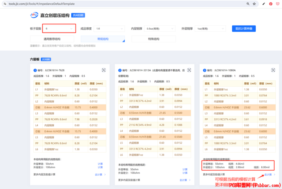

如何设计利于板厂管控的阻抗?
通过上边无损耗传输线的计算公式我们知道,特性阻抗 Z0 受分布电感和分布电容的影响,理论上通过调整PCB上基材介质厚度线宽介电常数以及走线厚度都可以达到调整特性阻抗  Z0 的目的。但是,这些参数又受到实际PCB制造的约束,也就是说,所设计的叠构必须符合生产制造的要求才行。
因此,基于PCB板厂给出的叠构模板进行阻抗设计是一个很好的开始。

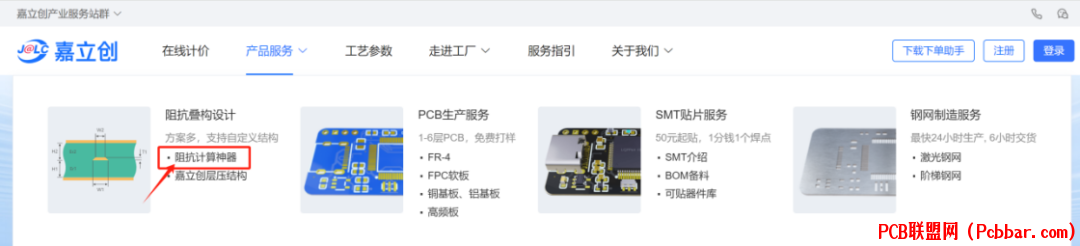

记得老wu刚毕业参加工作的时候,当时设计PCB向板厂拿阻抗模板,还要联系板厂的业务交涉一番,而现在像嘉立创他们家就直接把阻抗模板放在了官网:
https://tools.jlc.com/jlcTools/#/impedanceDefaultTemplate
确实方便多了,而且目前嘉立创提供的阻抗模板也多达480种,基本覆盖了常用的场景,当然,对于需要考虑低损耗板材的情况,老wu也希望他们后续能安排上吧
嘉立创阻抗计算神器使用说明
通过层压结构模板「排排列」的对比布局方式,可以快速查看叠层的各层的厚度的分布情况以及所用的玻璃布风格类型,老wu个人觉得这样选择起来会比较方便一些。
阻抗模板里给出了常用叠构的铜厚、介质厚度等信息,如果要将这些参数填入到Si9000中进行验证,这还少了个介电常数DK的信息。
实际的制造后的DK,嘉立创会根据板材厂商提供的原始基材DK值,结合实际测量的阻抗值进行反推微调,所以最新的介电常数值可以访问嘉立创官网上的「嘉立创阻抗计算神器使用说明」页面获取,见链接:
https://www.jlc.com/portal/server_guide_37381.html

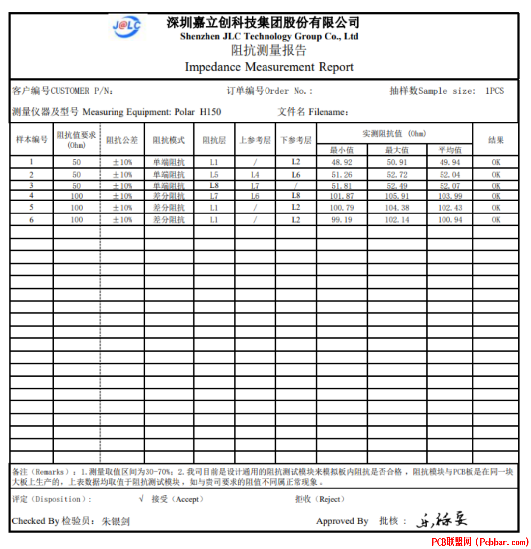

阻抗控制验证

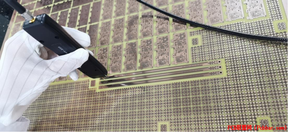

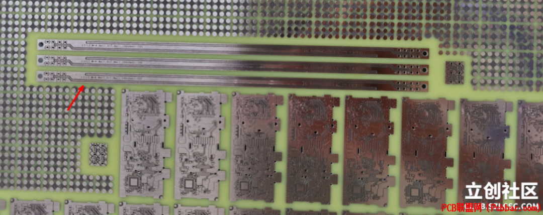

在 PCB 制造完成后,可以使用阻抗测试条来验证阻抗控制(阻抗测试条是用于测试 PCB 制造工艺质量的 PCB)。阻抗测试条与 PCB 制作在同一面板上,通常在边缘处添加。然后进行检查,以确保层对齐、电气连接正确,并进行横截面检查以检查内部结构。
通过使用时域反射计 (TDR) 可以测试阻抗。随后,将生成一份报告,指示 PCB 上是否达到了特性阻抗。
半成品阻抗条

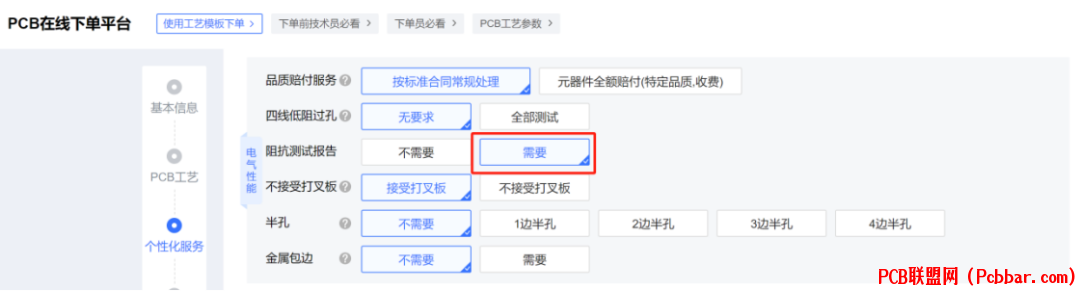

在嘉立创的下单页面,提供了阻抗测试报告的服务。
目前该阻抗测试报告为收费项目,当你下单时选择需要阻抗测试报告时,嘉立创在生产过程中会做特别管控,在交货时会测试阻抗,因此会增加相应的成本。
