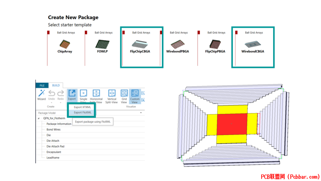

电子元件热建模:Package Creator更新
什么是Package Creator?Simcenter FLOEFD中现有的Package Creator工具使工程师能够根据常见封装系列的模板指南,快速轻松地在几分钟内创建基于3D CAD几何的IC封装热模型。这些详细的模型可以在Simcenter FLOEFD中用于电子冷却仿真研究。
在Simcenter FLOEFD 2312中,Package Creator已经实施了以下更新。
两个新的IC封装起始模板:翻转芯片CBGA和线缆焊接CBGA。
创建可导出并与其他组织共享的Simcenter Flotherm准备好的详细模型

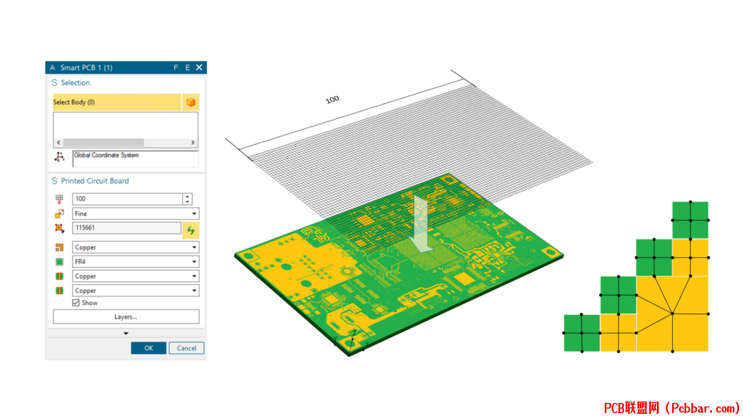

智能PCB热建模-提高准确度和速度
智能PCB功能是PCB热建模的几个选项之一。它是一种复杂的方法,可以高效地捕捉PCB的详细材料分布,而无需像通常需要显式建模PCB那样消耗额外的计算资源和时间。它通过使用网络组装方法来实现,即根据导入的EDA数据中每个PCB层的图像生成基于体素的网格。
在Simcenter FLOEFD 2312中,智能PCB计算的求解器速度已经得到了显著优化,因此您可以更好地利用这个建模选项进行高精度的PCB热分析,而且速度更快。此外,这种求解器速度的提升还允许修改PCB上瓦片数量的默认设置。现在的设置从默认的100增加到300,从而产生更准确的解决方案,特别是在使用“精细”建模选项时。
