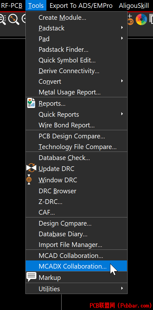

在Allegro23.1版本中已可以看到该集成的入口,可通过Allegro 23.1的菜单栏-》Tools-》MCADX Collaboration...启动ECAD/MCAD协同设计功能。

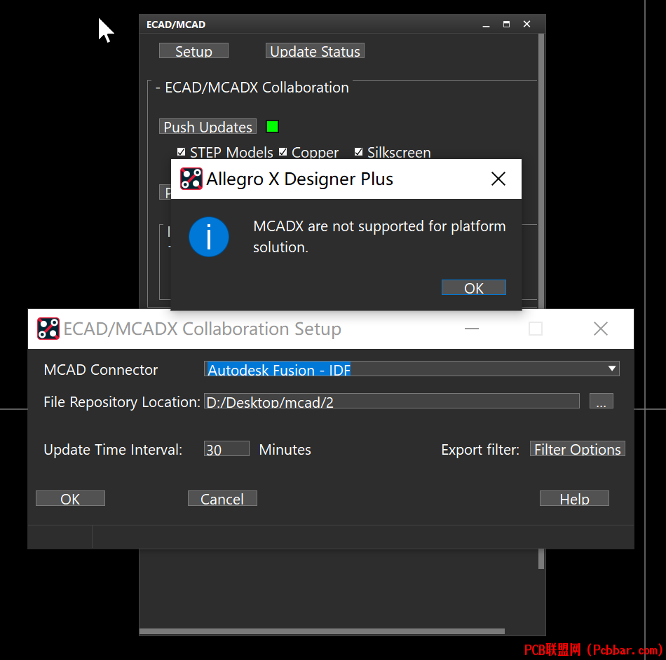

在ECAD/MCAD配置窗口,可下拉MCAD Connector框选择Autodesk Fusion - IDF
不过...貌似目前还不能用,不知是功能还未开放还是必须在Allegro X云平台下才能使用,如果只能集成到Allegro X云平台才能享用,那就没意思了
等到 3月20日的研讨会上再了解下具体情况。
