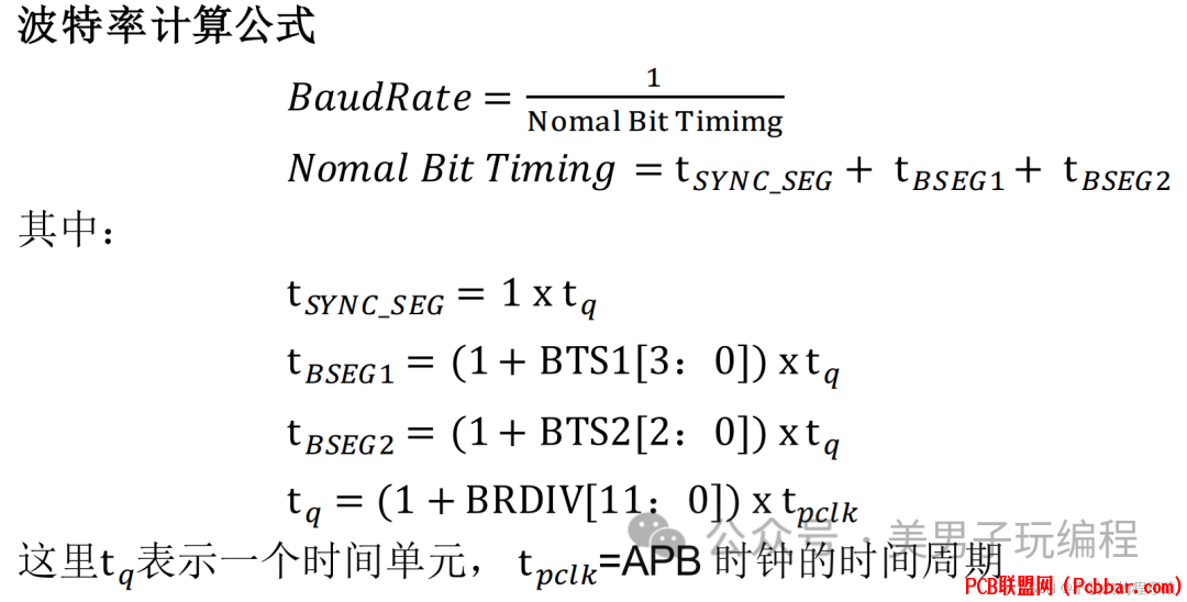

    以AT32F413这款MCU为例,CAN波特率计算公式如下所示:

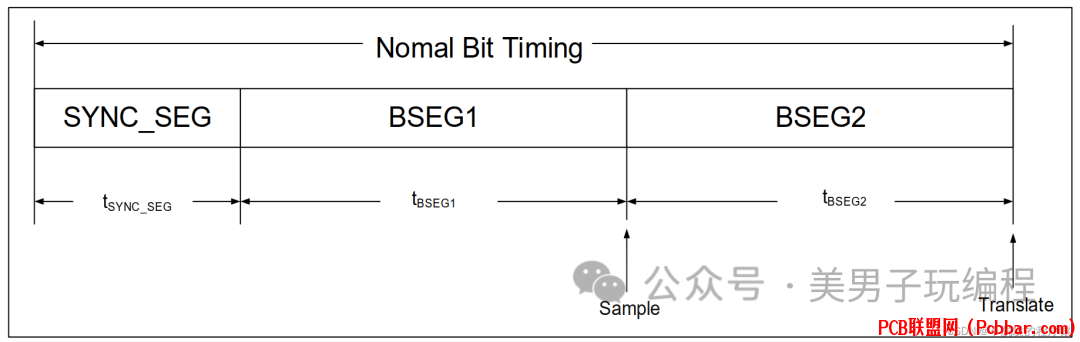

    CAN 总线的额定位时间由 3 部分组成:
    1、同步段(SYNC_SEG),该段占用 1 时间单元,即公式中的1 x t??。
    2、位段 1(BIT SEGMENT 1),包括 CAN 标准里的 PROP_SEG 和 PHASE_SEG1,记为 BSEG1, 该段占用 1 至 16 时间单元,时间单元个数由 BTS1[3:0]位定义,即公式中的t????????1 = (1 + BTS1[3:0]) x t??。
    3、位段 2(BIT SEGMENT 2),包括 CAN 标准里的 PHASE_SEG2,记为 BSEG2,该段占用 1 至 8 时间单元,时间单元个数由 BTS2[2:0]位定义,即公式中的t????????2 = (1 + BTS2[2:0]) x t??。
    时间单元的长度由 CAN 位时序寄存器(CAN_BTMG) 的 BRDIV[11:0]位及 PCLK 定义,即公式中的t??。

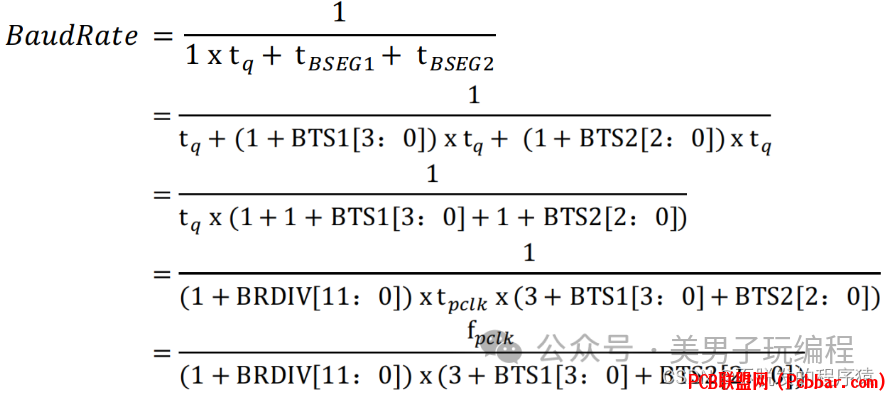

    按照公式继续推导如下:

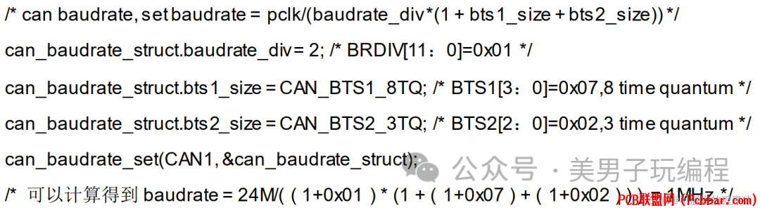

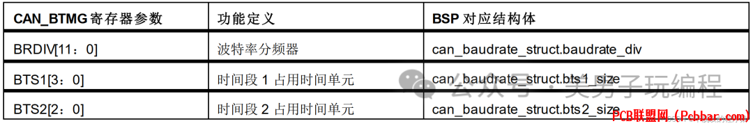

    其中, BRDIV[11:0]、 BTS1[3:0]和 BTS2[2:0]为 CAN 位时序寄存器 (CAN_BTMG)中参数,在 AT32F413的 BSP 程序中对应结构体对照表如下:
    举个例子,设定f????????????=192MHz, f??????1?????? = f????????=24MHz 时, 1M 波特率的软件设置如下:
