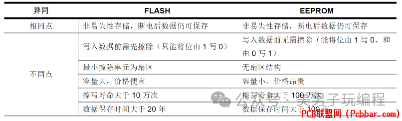

    FLASH和EEPROM都为非易失性存储器,在断电后数据仍然可以长期保存,这为FLASH模拟 EEPROM提供了条件,FLASH与EEPROM特点对比如下表所示:
    FLASH模拟EEPROM优点:
  • 低成本:可节约一颗EEPROM芯片;
  • 存储、读取速度快:通讯速度快于使用I2C或者SPI通讯的EEPROM元件;
  • 抗干扰能力强:由于FLASH在单片机内部,不会存在通讯总线被外部干扰的问题;
  • 容量可调:可根据实际使用,灵活调整存储空间大小。

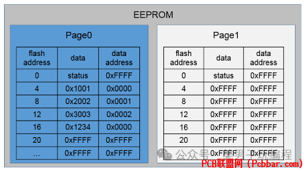

    EERPOM结构
    EEPROM由两个页组成:页0和页1,在使用的时候,1个页处于有效状态,另外一个页处于擦除 状态,读取或者写入数据都在有效状态的页进行。
    数据格式
    存储的数据格式为数据 + 数据地址,地址和数据都是16位方式存储,每一次存储占用32位也就是 4个字节。图中data列为数据,data address列为数据地址,flash address列为数据存储的实际 flash地址偏移量。例如上图中页0的flash address=12处,数据为0x3003,数据地址为0x0002。
    页状态标志
    在第一个数据存储区,存储页状态标志status,页状态标志有3种:
  • 有效状态:EE_PAGE_VALID,status = 0x0000,读取和写数据在此页进行;
  • 数据转移状态:EE_PAGE_TRANSFER,status = 0xCCCC,另外一页满了,正在传输有效数 据到本页;
  • 擦除状态:EE_PAGE_ERASED,status = 0xFFFF。  数据写入  每一次写入数据前,都会从页起始地址开始寻找第一个未存储数据的区域(值为0xFFFFFFFF),然后将待写入的数据和数据地址写到未存储数据的区域。例如上图中页0的flash address = 20处,值 为0xFFFFFFFF,就是第一个未存储数据的区域。
    当知道了页的大小后,就可以算出最大的变量存储个数:页容量/4-1。例如当页大小为1K时,最大 可存储的变量数量为1024/4-1=255。需要注意的是,在实际使用中,应该尽量留出较多的空闲容 量,这样可以减小FLASH擦除次数,提高FLASH寿命。
    另外数据地址不可以超过最大能存储的变量数量,例如当页大小为1K时,最大可存储的变量数量为 1024/4-1=255,那么数据地址data address不可以大于255。
    数据读取
    每一次读取数据都会从页结束地址开始向前寻找最后一个存储的有效数据,例如现在要读取地址为 0x0000的数据。从上图中看到flash address = 4和flash address = 16都是地址为0x0000的数 据,因为最后一次存储的数据为flash address = 16处的数据,所以此时读取地址0x0000的数据为 0x1234。
    数据转移

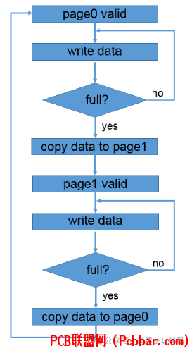

    当一页数据存满了之后,会将数据传输到空闲页,将会执行以下操作(以页0满,页1空为例):
  • 将页1状态标记为数据传输状态(EE_PAGE_TRANSFER);
  • 将所有有效数据复制到页1;
  • 擦除页0;
  • 将页1状态标记为有效状态(EE_PAGE_VALID)。
    EEPROM写入流程如下所示:
