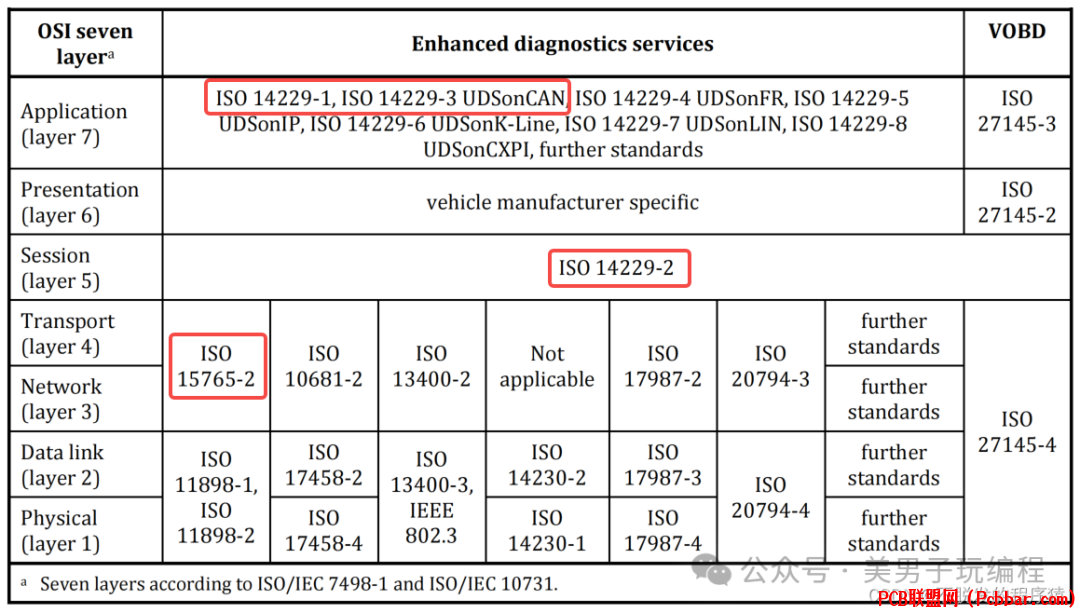

UDS诊断时间参数来源于行业标准的协议文档:ISO15765和ISO14229,除非客户自定义修改,否则基本是协议文档上默认的数值。
应用层时间参数
P2 Client:诊断工具成功发送诊断报文请求之后,等待ECU回复诊断响应的时间间隔。
