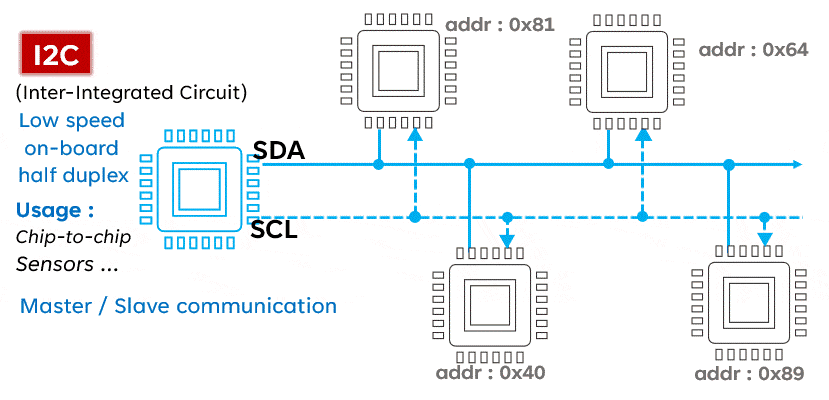

I2C 通信协议
I2C (Inter-Integrated Circuit) 通信协议是一种多主从架构的串行通信总线,有两根双向的信号线:一根数据线SDA用于收发数据,一根时钟线SCL用于通信双方时钟的同步。I2C 通信协议通常用于连接低速设备,如传感器、存储器和其他外设。连接在I2C总线上的器件分为主机和从机。主机有权发起和结束一次通信,从机只能被动呼叫。
I2C 通信协议规范的规定的数据传输速率如下:
标准模式下,数据传输速率为 100kb/s
快速模式下,数据传输速率为 400Kb/s
  • 高速模式下,数据传输速率为 3.4 Mb/s
    I2C 通信协议的优点:
    多设备支持:I2C支持多个设备连接到同一总线上,每个设备都有唯一的地址。
    简单:I2C协议相对简单,易于实现和调试。
    低功耗:在空闲状态时,I2C总线上的器件可以进入低功耗模式,节省能量。
    I2C 通信协议的缺点:
  • 速度较慢:I2C通信速度较低,适用于低速设备。
  • 受限制:I2C的总线长度和设备数量受到限制,过长的总线可能导致通信问题。
  • 冲突:当多个设备尝试同时发送数据时,可能会发生冲突,需要额外的冲突检测和处理机制。
    I2C 通信协议在紧凑电路中的效率高成本低,因此在小型传感器、LCD 屏幕控制器和 RTC模块、温度控制设备、电池管理系统中很常见。

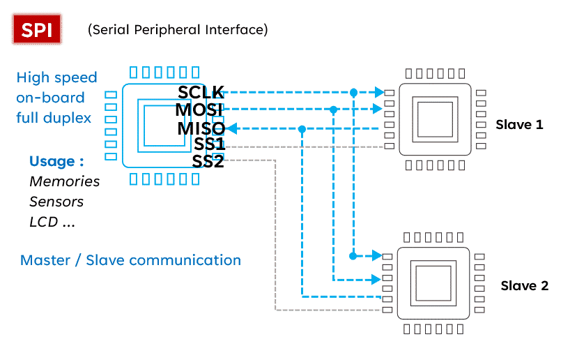

    SPI 通信协议
    SPI(Serial Peripheral Interface)是一种同步串行通信接口,主要应用于短距离、低数据速率的通信,常用于嵌入式系统。
    SPI通信协议的四个重要元素:
    主机(Master):初始化通信并控制时钟信号的设备。
    从机(Slave):被主机通信的设备。
    时钟信号(SCK):主机生成的同步时钟信号,用于同步数据传输。
    数据输出(MOSI)和数据输入(MISO):用于主机和从机之间的数据传输。
    SPI通信协议分为四种模式:
    模式0:时钟信号的第一个跳变沿对应数据的首位。
    模式1:时钟信号的第一个跳变沿对应数据的末位。
    模式2:时钟信号的第一个跳变沿对应数据的首位,相对模式0,SS信号延迟。
    模式3:时钟信号的第一个跳变沿对应数据的末位,相对模式0,SS信号延迟。
    SPI通信协议的基本步骤:
    初始化主机和从机,设置SPI模式和时钟速率。
    主机发起通信,拉低从机的片选信号(SS)。
    主机发送第一个字节的数据,同时从机回应第一个字节的数据。
    主机接收数据并发送下一个数据字节,以此类推,直至完成通信。
    通信结束后,主机释放片选信号,结束SPI通信。
    [/ol]
    SPI通信协议的优点:
    高速:SPI通信速度较快,适用于对速度要求较高的应用。
    全双工:SPI支持全双工通信,可以同时进行数据发送和接收。
    简单:SPI的通信协议相对简单,适用于快速开发和实现。
    SPI通信协议的缺点:
    连线复杂:SPI需要多根线进行连接,可能会增加硬件设计的复杂性。
    长距离传输受限:SPI的传输距离受到限制,过长的线路可能导致信号衰减和干扰。
    主从模式限制:SPI通常采用主从模式,主设备数量受限,不适用于多主设备场景。
    SPI 非常适合需要快速可靠的数据传输的情况,例如 TFT 显示器、SD 存储卡和无线通信模块。然而,在具有许多从站的复杂系统中,其有效性会降低。

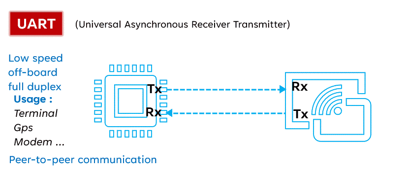

    UART 通信协议
    UART(Universal Asynchronous Receiver/Transmitter)是一种全双工的通信协议,常用于各种嵌入式系统之间的通信。UART 通信只需要两条线即可运行:TX(发送)和 RX(接收)。该协议允许异步通信,也就是说发送器和接收器之间无需共享时钟。数据被组织成数据包,每个数据包包含一个起始位、5 到 9 个数据位、一个可选的奇偶校验位和一个或两个停止位。
    以下是UART通信协议的基本原理:
    起始位:通信开始时,数据线被拉低。
    数据位:接着起始位,数据位逐位传输。通常为5位、6位、7位、8位,由双方约定。
    奇偶校验位:可选,用于检测数据传输过程中的错误。
    停止位:数据传输结束时,数据线被高电平持续。停止位可以是1位、1.5位、2位,由双方约定。
    波特率:数据的传输速率,如9600bps、115200bps等。
    UART通信协议的优点:
    简单:UART通信协议相对简单,易于实现和调试。
    适用性广泛:UART被广泛应用于各种设备之间的通信,具有较好的兼容性。
    距离:UART通信距离较远,适用于需要长距离传输的场景。
    UART通信协议的缺点:
    速度较低:UART通信速度相对较低,不适用于对速度要求较高的应用。
    双工:UART通信是双工的,可以进行低速双工传输数据,进行数据的发送和接收。
    不可靠:由于UART是异步通信,可能会受到噪声和干扰的影响,导致数据传输不可靠。
