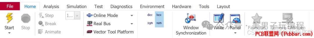

打开CANoe的主界面,可以看到多个选项卡和功能区,这些选项卡和功能区分别对应不同的操作和设置。

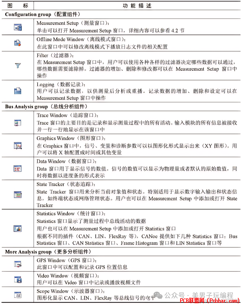

  • File(文件):用于工程文件的操作及属性设置。
  • Home(主功能区):包含测量组件、显示组件等。
  • Analysis(分析):提供配置组件、总线分析组件等。
  • Simulation(仿真):包含仿真组件和激励组件。

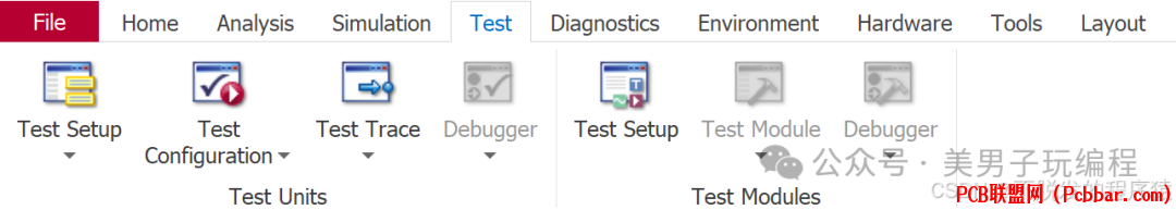

  • Test(测试):提供测试单元组件和测试模块组件。
  • Diagnostics(诊断):包含诊断相关的配置组件和控制组件。
  • Environment(环境):包含对象组件等。
  • Hardware(硬件):涉及硬件相关的通道组件、传感器组件等。

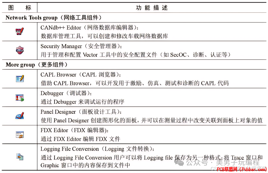

  • Tools(工具):包括网络组件等。
  • layout(布局):用于设置各子窗口的显示模式。

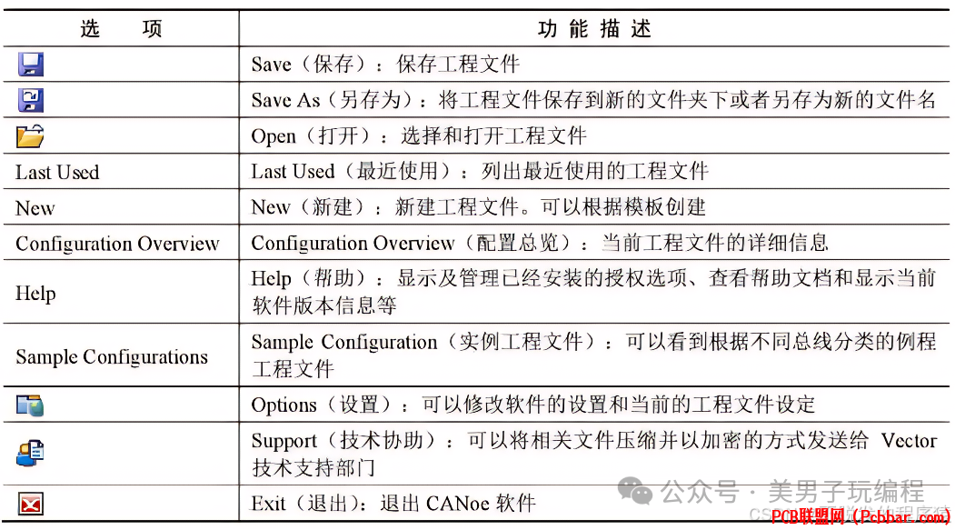

    2.1、File菜单
    File菜单主要用于工程文件的相关操作及属性设定。

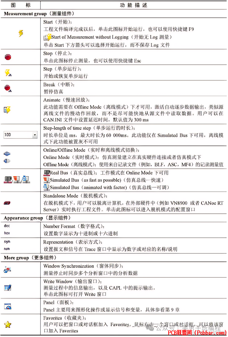

    2.2、Home功能区
    Home功能区主要包括测量组件、显示组件和其他组件。

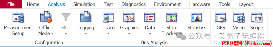

    2.3、Analysis功能区
    Analysis功能区主要包括配置组件、总线分析组件和其他分析组件。

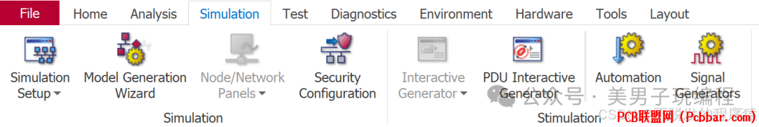

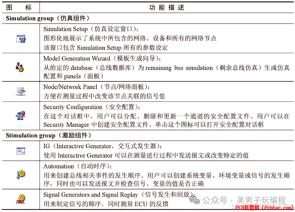

    2.4、Simulation功能区
    Simulation功能区主要包括仿真组件和激励组件。

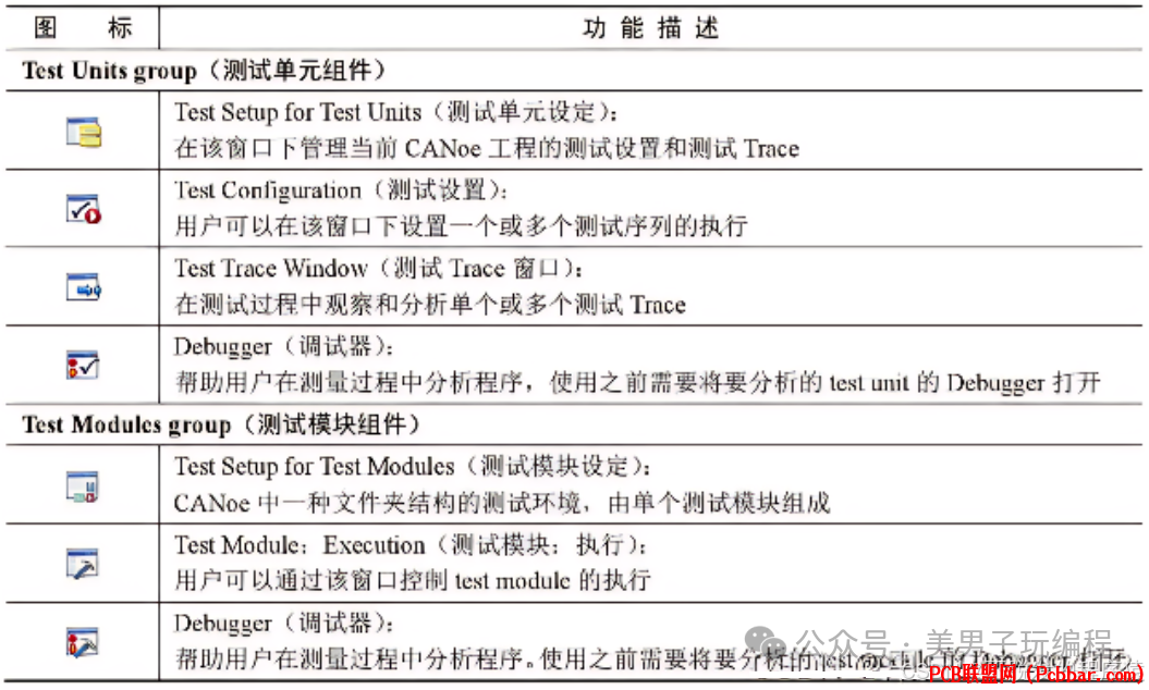

    2.5、Test功能区
    Test功能区主要包括测试单元组件和测试模块组件。

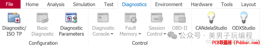

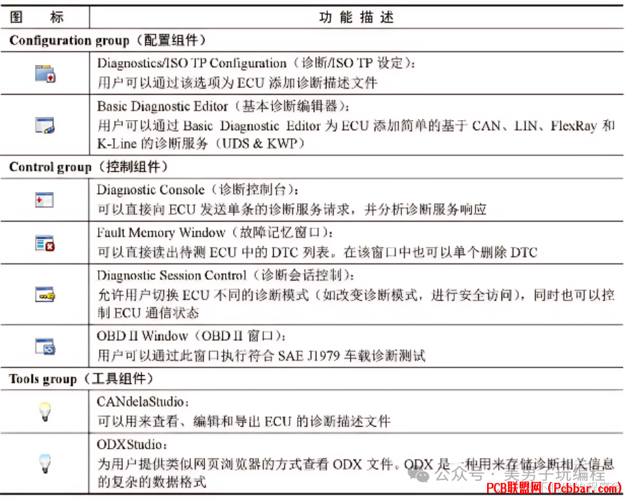

    2.6、Diagnostics功能区
    Diagnostics功能区主要包括诊断相关的配置组件、控制组件和工具组件。
    Diagnostics功能区的组件功能需要在Diagnostics/ISO TP Configuration中添加相应的诊断描述文件后才可用,否则为置灰状态。

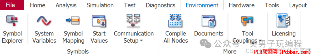

    2.7、Environment功能区
    Environment功能区主要包括对象组件和其他组件。

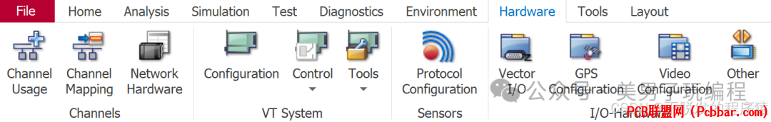

    2.8、Hardware功能区

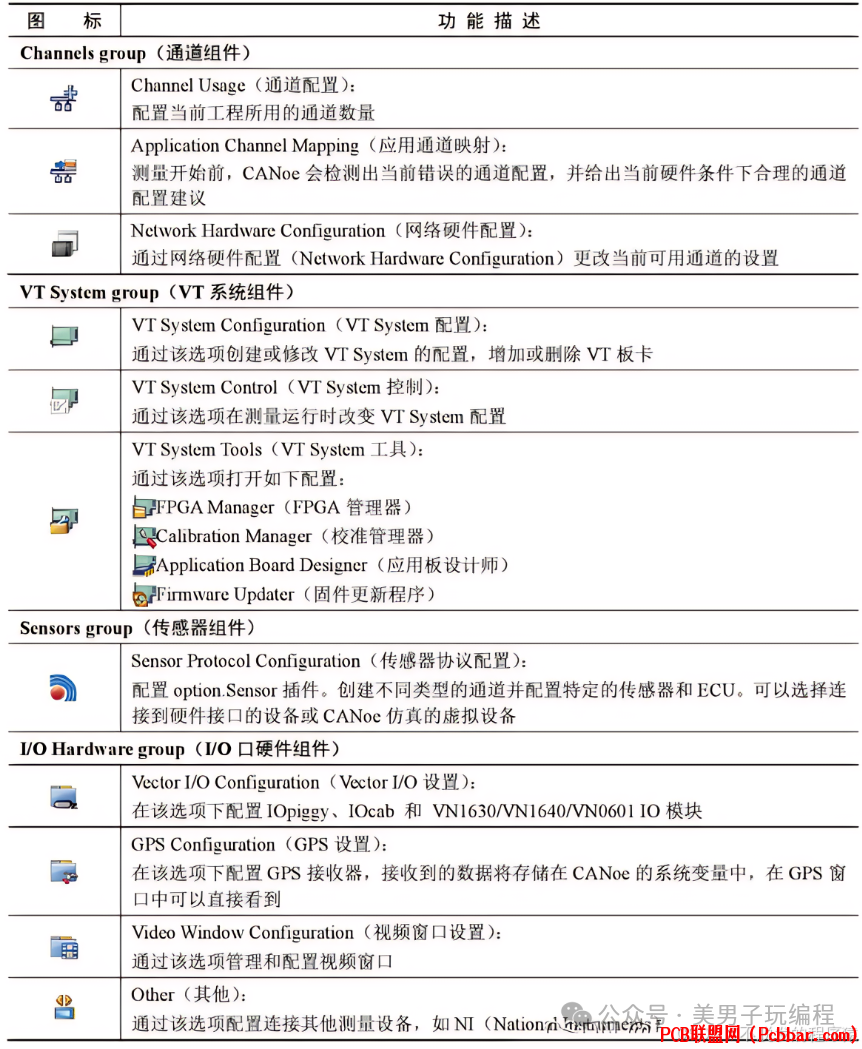

    Hardware功能区主要包括硬件相关的通道组件、VT系统组件、传感器组件和I/O硬件组件。

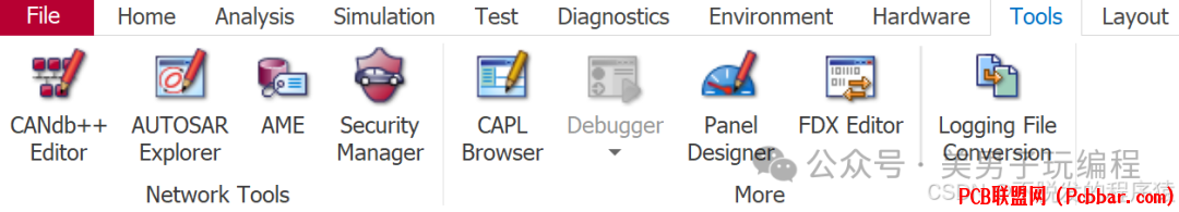

    2.9、Tools功能区
    Tools功能区包括网络组件和其他组件,主要是常见工具。
