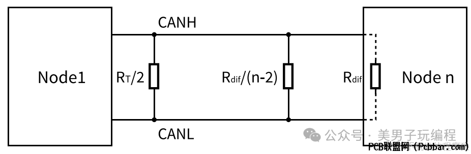

通过电路等效的方法,我们可以得到简化的拓扑图,以便于分析和理解整个网络的结构。
如下图所示,Node1 作为信号发送,Noden 作为信号接收。
从 Node1 端看进去的线路等效电阻为:

在CAN总线网络中,终端匹配电阻RT取值为120Ω,差分输入电阻Rdif取值为20kΩ。RL可支持的负载电阻范围为45Ω至7000Ω。当RL为45Ω时,n取最大值为112。因此,在此参数条件下的CAN总线网络中,最多可支持挂载112个CAN节点。
