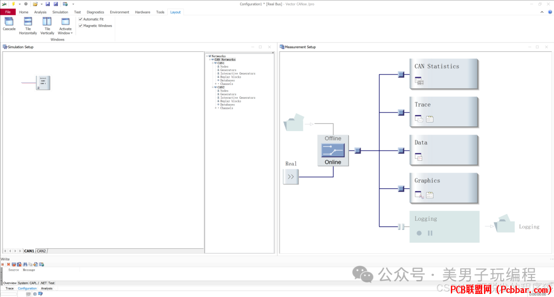

新建工程成功后,效果如下所示:

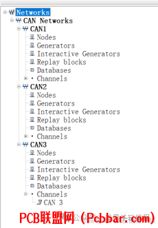

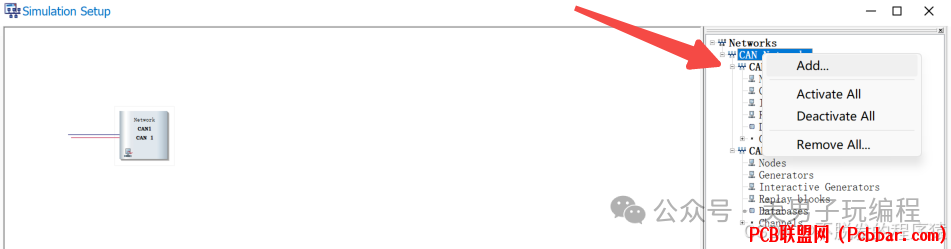

新建的工程默认只有2路CAN通道,以VN1640A分析仪为例,可支持4路CAN通道,右键点击CAN Networks,可以新建CAN通道。

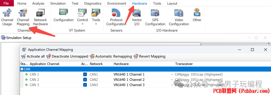

通道映射:通过 Hardware --> Channel Mapping Channels来设置CAN1、CAN2、CAN3映射的硬件通道。

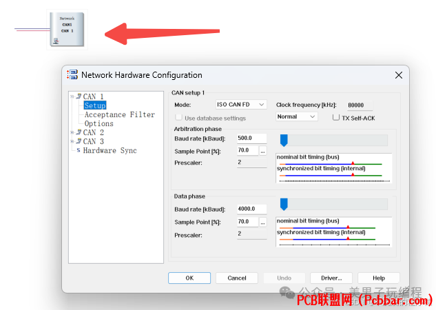

双击以下CAN组件,或者通过 Network Hardware映射分别对CAN1、CAN2、CAN3进行配置,确保波特率设置与你的代码中设置的波特率一致。
