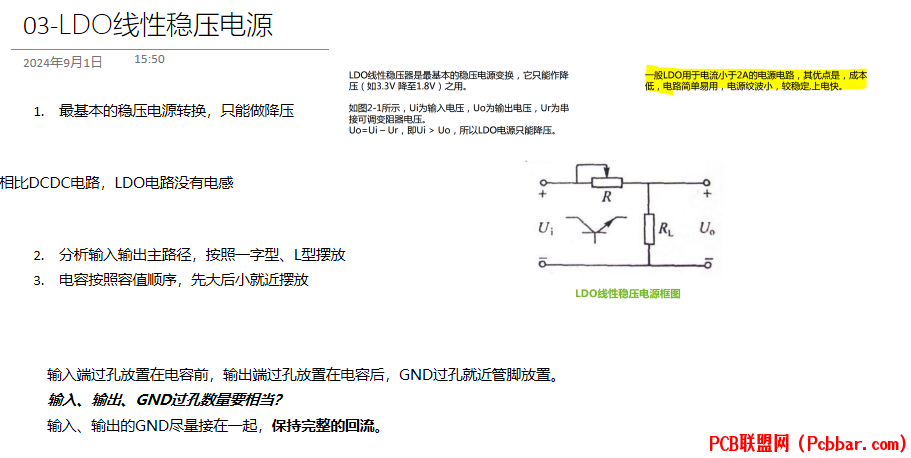

布局和心得
周淳_LDO模块设计作业.zip
968.13 KB, 下载次数: 1, 下载积分: 联盟币 -5

没问题
