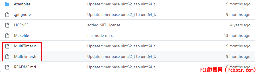

    MultiTimer的设计比较简洁,只有2个文件,并且只有4个函数,总共82行代码,稍微花一点功夫就可以理解明白。

    移植步骤
    - m8 o) p* A5 v" ]9 {5 n配置系统时间基准接口,安装定时器驱动% b, Y: r2 _; w  N/ R
  • uint64_t PlatformTicksGetFunc(void){    /* Platform implementation */}MultiTimerInstall(PlatformTicksGetFunc);实例化一个定时器对象2 b2 f* P& W4 K! e7 _# K' Q
  • MultiTimer timer1;设置定时时间,超时回调处理函数, 用户上下指针,启动定时器7 W" _3 _+ @+ Q5 w# R6 I
  • int MultiTimerStart(&timer1, uint64_t timing, MultiTimerCallback_t callback, void* userData);在主循环调用定时器后台处理函数) ?8 j2 ?3 p+ i+ i. f
  • int main(int argc, char *argv[]){    ...    while (1) {        ...        MultiTimerYield();    }}具体就不做手把手教程如何移植了,在STM32F207移植好的工程开源地址:/ y$ _* {& T! L$ G2 _+ C& m+ k
