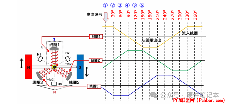

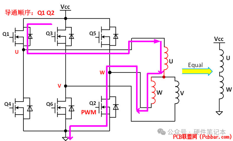

0 M( ]0 u. G" Q6 H. G5 Z3 D" v' f由于无刷电机具有高扭矩、长寿命、低噪声等优点,已经在各领域中得到了广泛应用。其内部电子绕组可看作一个电感线圈。如图1所示内部结构及电流波形,通过不断改变定子绕组中的电流方向,从而改变电磁铁的磁性,使得电机连续旋转。因此需要设计一个驱动电路,改变定子绕组中的电流方向才能使得转子旋转,常用驱动电路为三相全桥逆变电路。

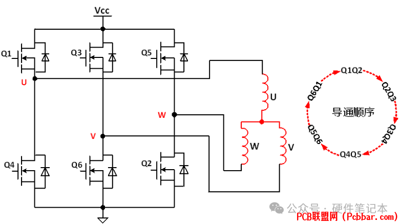

无刷电机驱动三相全桥逆变电路以及工作时序如图2所示,无刷电机中有3个绕组,分别为U、V、W相绕组。每个绕组中电流有2个方向,所以三相电机中电流的方向有3*2=6个,通过控制三相桥电路中3个绕组中的电流方向,使其按照一定的规律改变方向,来实现三相电机的连续运转。通过控制PWM信号的不同占空比,实现输出电压的变化来控制电机的转速。
: g6 N. ]( {+ u
& d% J$ \8 |/ z
5 ~4 D5 z/ R4 O7 i  L9 e' z8 i图2 三相全桥逆变电路及工作时序, ]" V: g! q+ `6 l$ @! V8 ~) [
0 a2 c7 `7 y0 m; ?如图3所示,在Q1、Q2导通时序内, Q1保持恒通,Q2使用PWM斩波(也可以让Q2保持恒通,Q1使用PWM斩波,但该方式高边PWM驱动较难实现),如PWM的占空比为50%,则加在电机绕组两端的平均电压就是Vcc*50%。% ?( H  e8 B6 s) }, F/ @
% d1 F& d( \; [4 Y
; B9 L) x9 u' j# p
图3 Q1 Q2导通时序电路流# _  x& m% K, i: s
: _- i; A9 Y4 h1 y# E

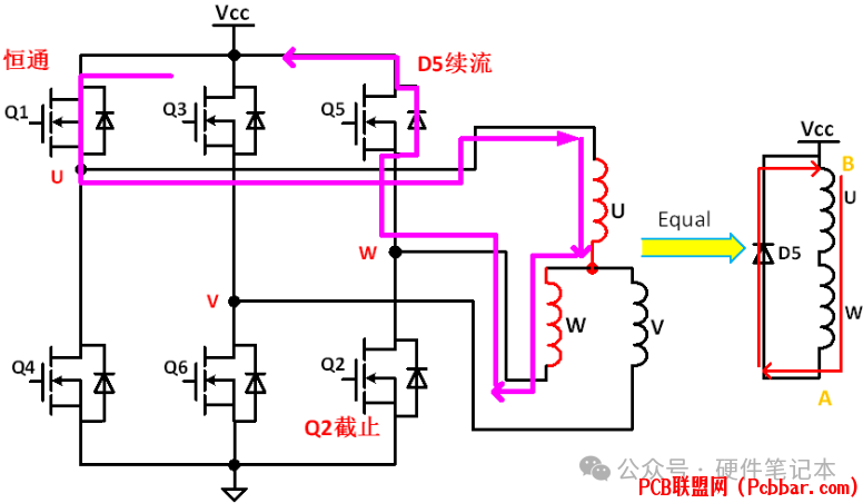

当Q1导通,Q2截止的时候,由于绕组电感特性,电流要保持方向和大小不变,此时绕组相当于电流源,电流从源的正端W端出发,经过Q5体二极管D5续流,回到源的负端U端,如图4所示。AB两点间的电压被D5钳位在0.7V。此时MOS管的功耗称为续流损耗,续流损耗计算式为P=0.7V*Id。+ j4 F7 w& c. W' N

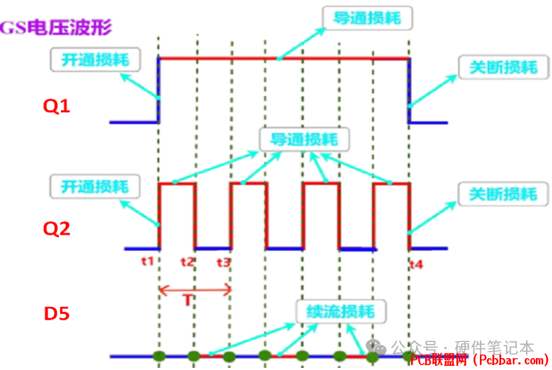

热损耗分析5 z4 h3 _5 @* b1 t* g; |( \$ {
以第一步导通相序Q1 Q2为例,总时间从t1到t4这段时间(单个时序工作60°),如图5所示。t1到t4时间内,Q1只有导通损耗(忽略一次开通损耗和一次关断损耗) ,Q2有开关断损耗、导通损耗。Q5寄生二极管D5有续流损耗。

以某电动自行车为例,Vcc供电电压48V, 回路中的电流Id是10A,占空比为50%,开关频率为20kHz。假设MOS管的导通电阻Rdson=10mΩ,t1到t4相序内,Q1只有导通损耗:: ^3 P- K5 S& D) @! ?% Q) e0 {
! ^* o6 x5 d6 p6 g7 Z9 T& x$ `: Z; `  F( @6 h+ x) v6 ]

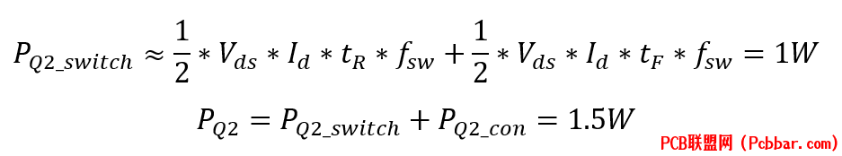

Q2的损耗包括开通损耗、导通损耗、关断损耗,先看一个PWM周期内的损耗,当PWM为高电平时,Q1和Q2同时导通,假设PWM的占空比是50%, PWM的周期为T,  那么在t1到t2时间段内,Q2的导通损耗:8 f( w% g' ?3 `  n/ d. f
* p9 c3 A  ^* {. R" J
8 f* s& F" w# f' |假设
9 u: W: f+ N; _. a4 p0 m" J7 X) R. T
* ^9 r  p+ I6 l% R$ u8 K
100ns ,Q2的开关损耗:1 R) U: ]; G$ Y' ~3 m# o, p
" E$ k' Z/ j1 [! M: }( h% l& I5 U; v- j% V7 s% W) x/ i
二极管的压降0.7V,D5的续流损耗:
- G( f, r. `: q. V% ]) v
* V6 [& W1 L9 D  }; M* g( Q% d- }
在第一步导通相序内,续流损耗大于开关损耗, Q5最热,Q2次之,Q1温度最低。如在其他小功率应用中,回路中的电流流过1A时,则寄生二极管续流损耗0.35W,Q2最热,D5次之,Q1温度最低。/ s' T. I2 @7 S7 |  }" u7 R
. s0 p! U2 z  z* Z* X' D( {基于以上小功率与中等功率对比,存在一个规律:小电流时,谁斩波谁热;大电流时,谁续流谁热。

慢续流:
; u2 C% X' e) A, U5 a在t2到t3时间段内,Q1导通,Q2关断,Q5关断。此时电流从Q5的体二极管流过,电感两端的电压被钳位在0.7V,所以,0.7V=L*di/dt,di/dt=0.7V/L。此时di/dt很小,也就是电流的变化速度很小。这说明在t2到t3时间段内,电感的续流电流下降很缓慢,称为慢续流,也叫高端续流。对于电机来说,电机绕组上有电流,电机才能输出力矩,因为慢续流时Id电流下降的速度很慢,所以电流下降到0的时间也很长,这就保证了在续流期间,电机绕组上仍然是有电流的,也就是电机在续流期间仍然可以输出力矩。但是,有的时候并不希望电机绕组在续流器件仍然有很大的电流,如主流新能源汽车都带有能量回收功能,也就是在刹车的时候,需要电机绕组上的电流在很短的时间内降为0,这个时候就需要快续流了,让电流的变化速度快,电流能够在短时间内变成0,能量回馈至输入电源端。

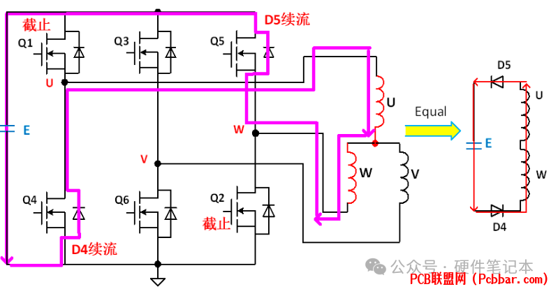

  ]" @- @6 }+ O3 Z! q- {+ O; I快续流) h) i2 |: w/ D3 G3 o
电感续流如图6所示,将Q1与Q2都截止,此时电流会通过Q5和Q4的体二极管续流,并且电流是通过输入电源形成回路的,此时对输入电源进行充电,因为W端出来,经过Q5的体二极管D5,有一个0.7V的压降,然后连接输入电源,所以W端是E+0.7V。GND经过的Q4的体二极管D4有一个0.7V的压降,之后连接到了电感的负端(U端),那电感的U端就是-0.7V,电感的感应电动势E+0.7V。根据公式:U/L=di/dt,慢续流时0.7V,快续流时E+0.7V。di/dt的结果比慢续流时大很多,此时电流变化的速度很快。
