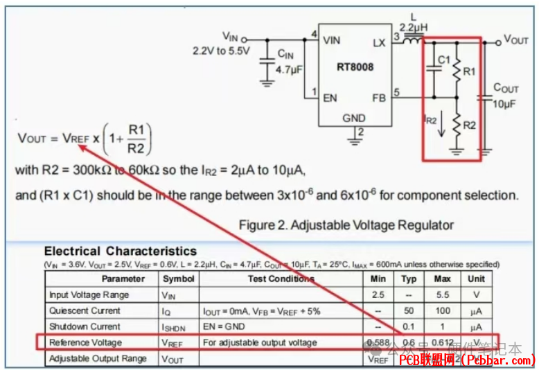

3 p0 [" j5 M: Y" z. f4 HRT8008 为高效率,脉波宽度调变(PWM)的降压型 DC/DC 转换器,在可输入范围 2.5V 至 5.5V,输出电流可达 600mA,适用于由单一锂电池供电的可携式电子装置,例如移动电话、PDA 等掌上型装置。
: Z& [0 C* V. V
" r; A& U. E/ t  T8 u4 k查看规格书可知,R1、R2 与输出电压相关,作用是调整输出电压。通过 R1、R2 的分压,再结合 VREF 的参考电压值 0.6V,通过公式即可得到输出电压。! A9 J0 {/ R' Q' R1 z
6 ^; x% l% ]( j  q) z! u5 Q
7 H- A  h8 {# A
1 ?( B) s. i5 @& u; N- \& K8 K" S7 w3 j

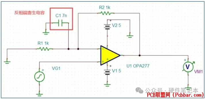

然后是 C1,C1 是相位补偿电容,有加速稳定输出电压的作用。怎么理解?举个网上看到的例子: 相位补偿解决振铃问题(信号频率 10KHz,幅值 1v,反相端寄生电 7 nf)
/ \! B8 M6 D1 Z! u$ e1 Z
: ]5 e( E! |$ X# |8 w0 x  G
' P& f4 o( q, }5 z4 h9 n2 R

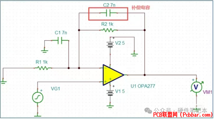

# c5 s3 q' j7 Z7 A' V& Q上述电路是会产生振铃的,我们加入补偿环节: 在反馈电阻 R2 上并联一个电容就可以达到补偿的作用。
- O# q% s5 {6 O, y9 Y1 H
* e- w% {4 H8 U
  e6 i8 T  ]2 w  n# Y
: P5 ]. x) m4 |7 d9 ]3 V
说明: R2 和 C1 构成了-一个低通滤波环节,使相位滞后,而我们在 R2 上并联一个电容 C2,C2 和 R1 构成一个高通滤波器,使相位超前,已达到相位补偿的作用。9 J/ O. S: C2 I0 L6 Y0 H

总结:
/ v+ f. o3 s4 q4 ]9 n! T# oRT8008为高效率,脉波宽度调变(PWM)的降压型 DC/DC 转换器,在可输入范围2.5V至5.5V,输出电流可达600mA,适用于由单一锂电池供电的可携式电子装置,例如移动电话、PDA等掌上型装置。
" D1 B0 M, l7 H7 R  z+ AR1、R2与输出电压相关,作用是调整输出电压
: l' s4 _0 v: z+ CC1 是相位补偿电容,有加速稳定输出电压的作用
