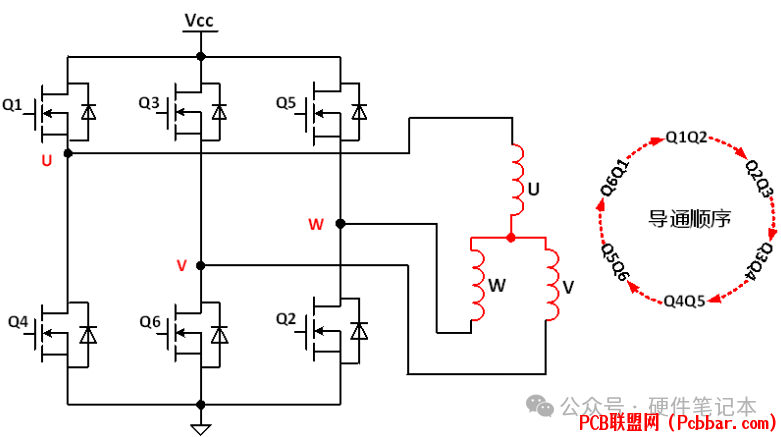

% ^7 E3 x7 G4 j* e* U$ M三相全桥逆变电路2 |* ]7 ~  F- U1 t- M! ]
无刷电机驱动三相全桥逆变电路以及工作时序如图2所示,无刷电机中有3个绕组,分别为U、V、W相绕组。每个绕组中电流有2个方向,所以三相电机中电流的方向有3*2=6个,通过控制三相桥电路中3个绕组中的电流方向,使其按照一定的规律改变方向,来实现三相电机的连续运转。通过控制PWM信号的不同占空比,实现输出电压的变化来控制电机的转速。) j+ ?1 x0 \% W# Q% ]. n

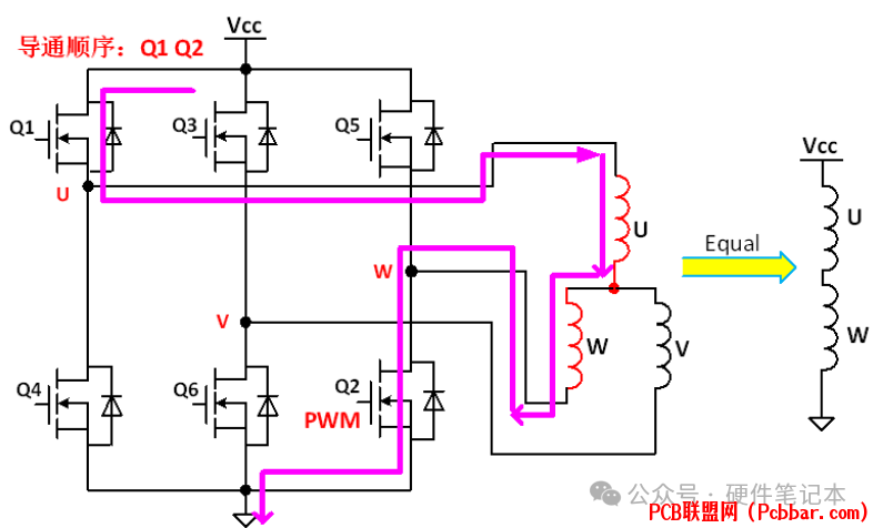

如图3所示,在Q1、Q2导通时序内, Q1保持恒通,Q2使用PWM斩波(也可以让Q2保持恒通,Q1使用PWM斩波,但该方式高边PWM驱动较难实现),如PWM的占空比为50%,则加在电机绕组两端的平均电压就是Vcc*50%。, m4 j8 k, j4 u3 ?% [

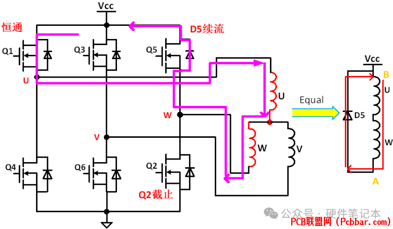

当Q1导通,Q2截止的时候,由于绕组电感特性,电流要保持方向和大小不变,此时绕组相当于电流源,电流从源的正端W端出发,经过Q5体二极管D5续流,回到源的负端U端,如图4所示。AB两点间的电压被D5钳位在0.7V。此时MOS管的功耗称为续流损耗,续流损耗计算式为P=0.7V*Id。* N& d5 B. @# F( v6 [- r9 Z6 F' a* e

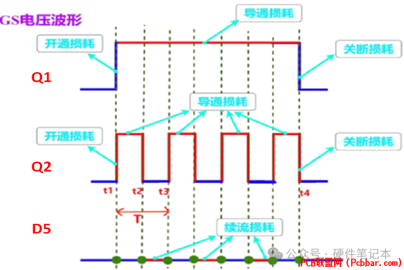

以第一步导通相序Q1 Q2为例,总时间从t1到t4这段时间(单个时序工作60°),如图5所示。t1到t4时间内,Q1只有导通损耗(忽略一次开通损耗和一次关断损耗) ,Q2有开关断损耗、导通损耗。Q5寄生二极管D5有续流损耗。: F, d3 }' W% @( d6 F9 \4 F# L' o

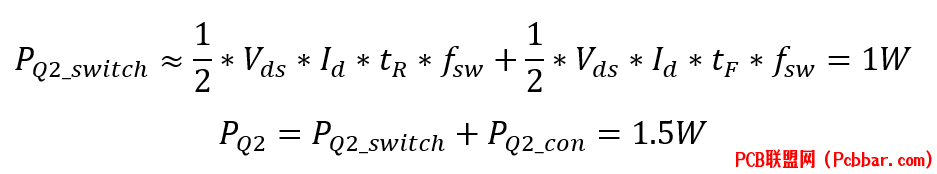

8 z7 u& M% `3 |0 U3 n, o/ z; hQ2的损耗包括开通损耗、导通损耗、关断损耗,先看一个PWM周期内的损耗,当PWM为高电平时,Q1和Q2同时导通,假设PWM的占空比是50%, PWM的周期为T,  那么在t1到t2时间段内,Q2的导通损耗:
1 s, [6 W6 E' l, C  H- @1 d2 b0 Q0 E
, K; }, N3 ~& c0 [& u& [# c, p/ s) A/ J; Y" s
假设  ?( o" n% h& |7 s. z. G
! W3 @7 {8 P$ U3 d100ns ,Q2的开关损耗:# j$ R, y2 B2 }# J$ t
8 M7 ^2 d: c* F  X: j7 A# [1 E
; @8 Y6 E9 ?9 @. [! w8 Z3 d4 @二极管的压降0.7V,D5的续流损耗:9 u" A8 t) ^$ X9 ~
1 }- ~- y3 G( k* ^) r) m
: w" L) n6 }' \# a
在第一步导通相序内,续流损耗大于开关损耗, Q5最热,Q2次之,Q1温度最低。如在其他小功率应用中,回路中的电流流过1A时,则寄生二极管续流损耗0.35W,Q2最热,D5次之,Q1温度最低。
: q; h( g* F0 Q$ g; F6 J6 f. [, _2 Y/ y& j- p
基于以上小功率与中等功率对比,存在一个规律:小电流时,谁斩波谁热;大电流时,谁续流谁热。

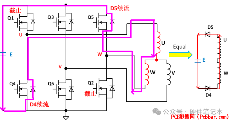

在t2到t3时间段内,Q1导通,Q2关断,Q5关断。此时电流从Q5的体二极管流过,电感两端的电压被钳位在0.7V,所以,0.7V=L*di/dt,di/dt=0.7V/L。此时di/dt很小,也就是电流的变化速度很小。这说明在t2到t3时间段内,电感的续流电流下降很缓慢,称为慢续流,也叫高端续流。对于电机来说,电机绕组上有电流,电机才能输出力矩,因为慢续流时Id电流下降的速度很慢,所以电流下降到0的时间也很长,这就保证了在续流期间,电机绕组上仍然是有电流的,也就是电机在续流期间仍然可以输出力矩。但是,有的时候并不希望电机绕组在续流器件仍然有很大的电流,如主流新能源汽车都带有能量回收功能,也就是在刹车的时候,需要电机绕组上的电流在很短的时间内降为0,这个时候就需要快续流了,让电流的变化速度快,电流能够在短时间内变成0,能量回馈至输入电源端。
$ @5 G# J) @9 ^# z+ J快续流
" q2 }. a3 D$ R8 x3 V2 Q电感续流如图6所示,将Q1与Q2都截止,此时电流会通过Q5和Q4的体二极管续流,并且电流是通过输入电源形成回路的,此时对输入电源进行充电,因为W端出来,经过Q5的体二极管D5,有一个0.7V的压降,然后连接输入电源,所以W端是E+0.7V。GND经过的Q4的体二极管D4有一个0.7V的压降,之后连接到了电感的负端(U端),那电感的U端就是-0.7V,电感的感应电动势E+0.7V。根据公式:U/L=di/dt,慢续流时0.7V,快续流时E+0.7V。di/dt的结果比慢续流时大很多,此时电流变化的速度很快。
