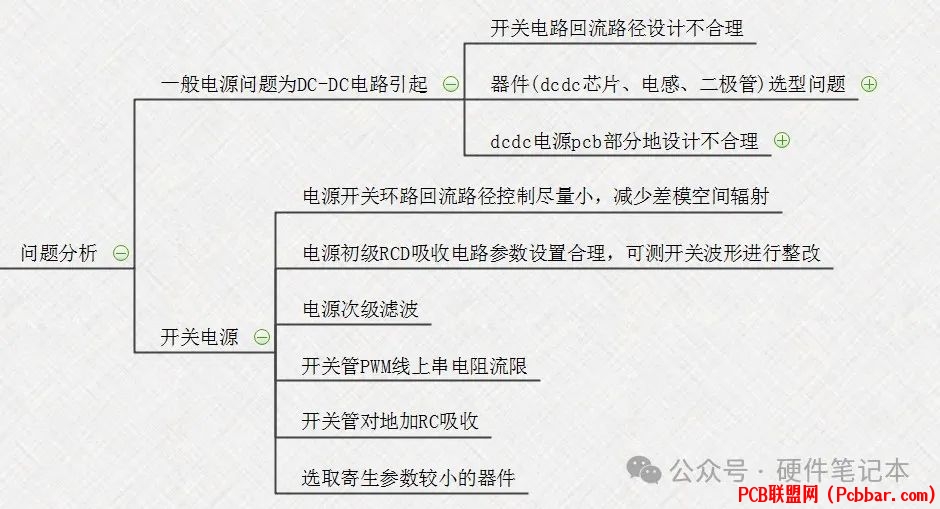

先看电源问题:8 Y" c" z0 C- r( m* L# x0 t5 F4 R
1、排查手段' G, `8 R  B* Q4 J
4 F1 o/ i0 n' K! p. Y- Z
2、问题分析* I8 I& Q$ e! l9 \; k* a
0 p- z: V7 E0 J! Y一般电源问题为DC-DC电路器件(DC-DC芯片、电感、二极管)选型问题:
! I) G# I- F4 V) e: h  K) L9 J" R
# G  h& q  S' n7 |, M% {$ X; \% I一般电源问题为DC-DC PCB部分设计不合理问题:& s% c: p. R5 F& x, h+ b7 ]3 ^& {
7 s9 `% s7 Q4 r# |* x3、根源& Y7 [0 g9 Y! O4 t: b* K7 S% g  r
